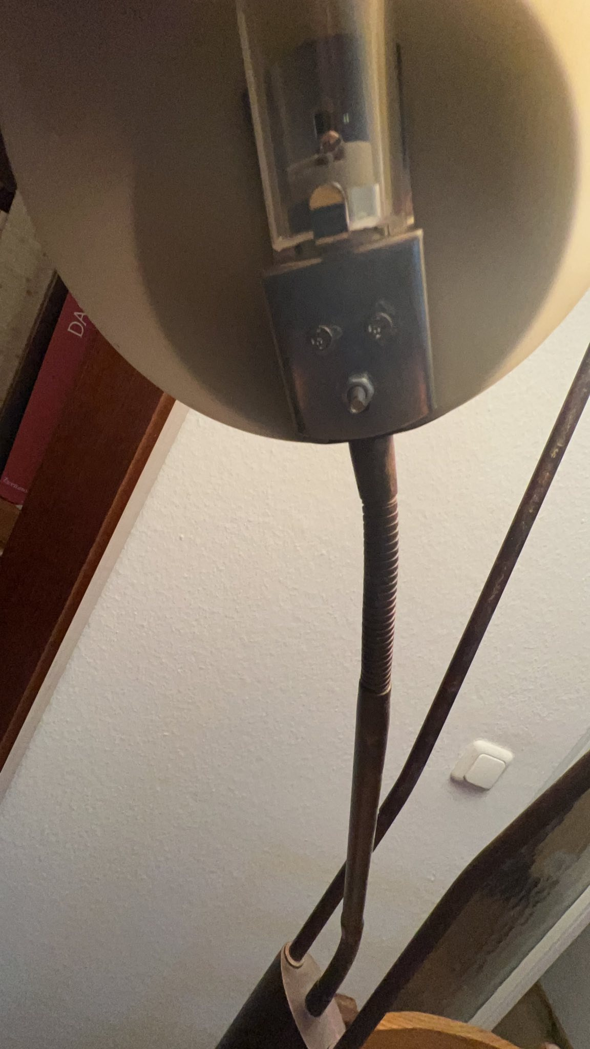

Hi,
ich habe heute das erste Mal mit einem Multimeter Sachen auf Erdung getestet.
Meine dimmbare Stehlampe irritiert mich.
Die Lampe ist vom Design her fast identisch mit dieser hier: https://www.cocoli.com/de/produkte/led-stehleuchte-trainel
(1) Das Lampengehäuse selbst ist aus einem Metall. Das Gehäuse ist nicht mit der Erdung verbunden.
(2) Der kleine "aluminiumhelle" Kasten wo die Leuchte eingesteckt ist, ist mit der Erdung verbunden. (sh. Abbildung)
(3) es ist eine dimmbare Lampe für LED oder Halogenleuchtelemente, durchaus 200+ Watt
(4) der Stecker hat einen Erdungskontakt.
Aus (2) folge ich, dass es sich hier nicht um Schutzklasse 2 handelt, denn sonst gäbe es gar keine Erdung.
Sollte nicht auch das metallische Gehäuse selbst Kontakt mit der Erdung haben? (habe an 5-6 Stellen probiert)

Je nachdem welche Beschichtung oder Oberflächenbehandlung das Gehäuse hat, kannst Du nichts messen.
Danke! Das ist es ziemlich sicher. Wenn ich die Oberfläche des Gehäuses an zwei Stellen berühre, kann ich auch nichts messen. Dann muss es daran liegen. Abgefahren, dass diese Oberfläche nicht leitfähig sein soll ist.
Vermutlich sind die Oberflächen eloxiert oder so ähnlich.
