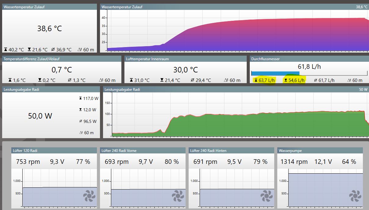

ich beobachte bei meiner WaKü, dass mit steigender Wassertemperatur die Fließgeschwindigkeit um fast 20% zunimmt, von 55L/h bei kaltem System auf bis zu 63L/h bei Last.
Habt Ihr ähnliche Erfahrung gemacht? Dass sich die Materialien bei Wärme ausdehnen ist verständlich und die Zusätze in der Kühlflüssigkeit haben sicherlich auch einen gewissen Einfluss, aber dass das einen derartigen Effekt hat finde ich schon recht erstaunlich...
Mein Setup ist folgendes: Die Messung/Regelung erfolgt mittels Aquaero 5LT sowie einem Aquacomputer High Flow DFM. Die Pumpe ist eine Phobya DC12-260 PWM, diese ist über die Aquaero per PWM auf eine fixe Leistung eingestellt. Die Schläuche sind 13/10er, als Kühlflüssigkeit nutze ich Aquacomputer Double Protect.
Viskosität und ja, ist normal.

Danke für Eure Erklärungen, das klingt plausibel! Die Größenordnung hat mich erstaunt, mir fehlen diesbezüglich aber auch Erfahrungswerte...
VG, BW
