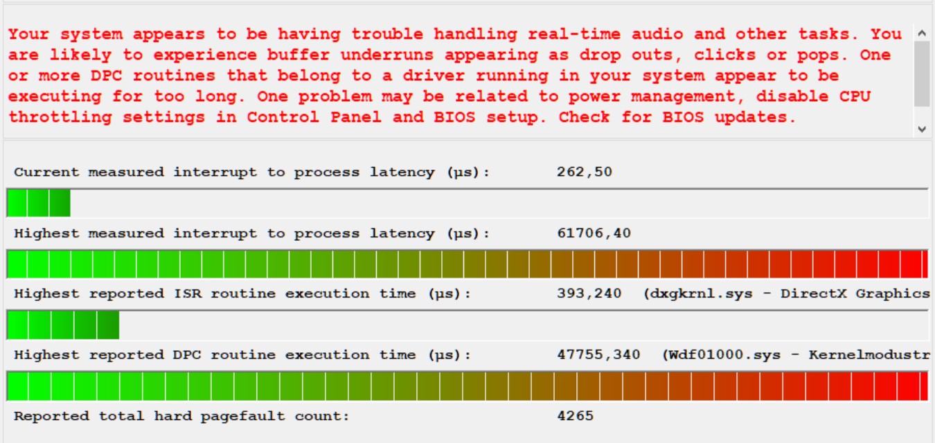

ich hab da jetzt noch nix ausprobiert... ich verstehe eh nicht so ganz, die beiden roten Balken haben (wenn ich es richtig verstehe) 62 bzw 48ms, gut das mag auch zu viel sein, aber wie oben gesagt, habe ich Unterbrechungen von 2-3sec.
Hast das Programm so lange laufen lassen, bis du den besagten Aussetzer hattest?
Also, ich hab das nochmal beobachtet. Es kommen manchmal rote Balken OHNE dass ein dropout kommt. Wenn ein dropout kommt, kommt aber auch immer ein roter Balken. Offensichtlich gibt's nur dropouts oberhalb eines bestimmten Schwellenwerts.
Das CPU throtteling dauerhaft abschalten hab ich noch nicht ausprobiert, ist mir aber auch sehr unsympathisch. Gibt's noch was anderes was man probieren kann?
Ich habe testweise mal ein anderes USB-Audio-Interface drangehängt, ein Lexicon Omega. Keine Aussetzer. Habe es 2 Tage lang getestet. Und nun? Was sagt uns das jetzt? Liegt es nun an meinem PC, oder doch am UR22 (bzw dessen Treiber)?
