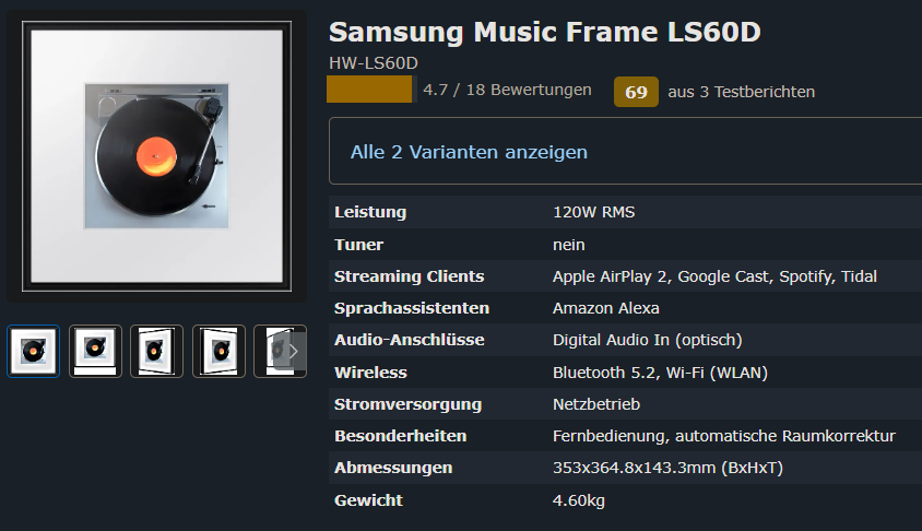

wir haben zwei Bluetooth-Lautsprecher (Samsung Music Frame), die beide jeweils ein Optical-In haben.
Samsung bietet leider keine Möglichkeit 2 music Frames in einem stereo-Setup softwareseitig zu verbinden. Es geht nur group Play und dann spielen einfach beide LS das gleiche.

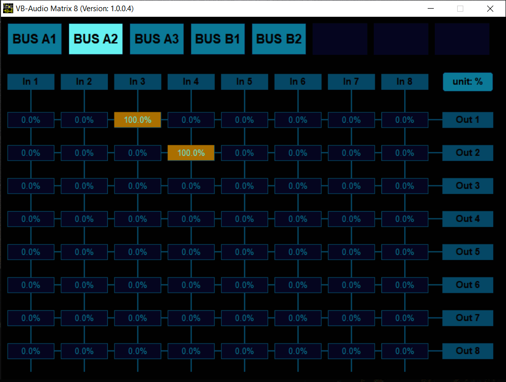

Denkbar wäre noch eine PC-Lösung mit zwei Toslink-Soundkarten wie der Behringer UCA-222.
Bliebe die Frage nach der Software. Mit Voicemeeter Banana habe ich so auf die Schnelle keine Lösung gefunden, die Kanalmischmatrix kann dummerweise nur eine Soundkarte ansteuern. Die darf zwar 8 Kanäle haben, aber mir ist keine Soundkarte mit zwei Stereo-Toslink-Ausgängen bekannt, die sich als 4-Kanal-Device anmeldet. Dazu müsste man zwei Voicemeeter Banana verketten können, und auf dem zweiten meine Konfiguration (4.0 auf zwei Stereo-DACs) einstellen:
