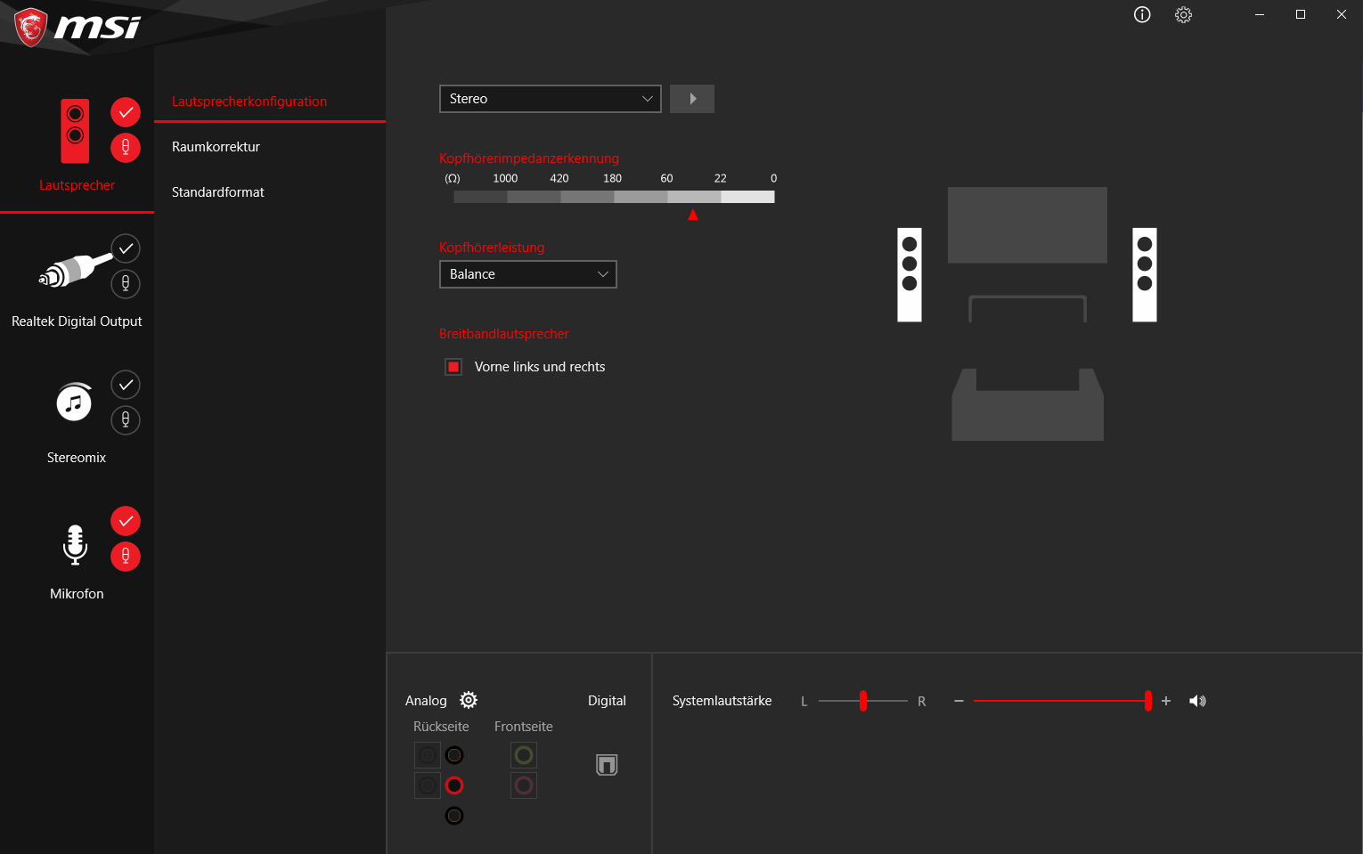

Hallo Zusammen,
Ich habe das MSI X470 Gaming Pro Carbon Mainboard. Ich habe auch alles eingebaut und es funktioniert alles. Jetzt ist mir aufgefallen wenn ich das Kopfhörer Kabel vom Headset in den Anschluss vom Mainboard Stecke habe ich Sourround Sound. Ich bin aber ehrlich gesagt nicht de Fan vom Sourround Sound... Daher habe ich geschaut ob ich in den Einstellungen was sehe das ich dies auf Stereo umstellen kann. Da habe ich aber bis jetzt leider nichts gefunden. Da ist mit aufgefallen das mein PC Case vorne auch einen Steckplatz für Kopfhörer hat. Nun habe ich da mein Headset angeschlossen und es wahr wieder Stereo Sound.

Realtek Treiber für den Onboard Chip installiert?
In dem Control Panel sollte man das nämlich auf jeden Fall einstellen können

Und dann kannst du im Realtek HD Audio Manager nichts einstellen?

Kannst du mir mal ein Screenshot schicken wo ich das finde ? & wie das bei dir aussieht..
Hab ich nicht installiert, hab ne Soundblaster Karte drinnen.
aber sieht ungefähr so aus:
820622
müsstest in der Taskleiste auch ein Symbol dazu finden.
Wenn nicht, dann ziehst den Treiber kurz aus dem Netz und installierst nochmal
Jetzt wo ich es sehe.. Da war ich auch drin genau so wie Audio Eingang und Ausgang Geräte. Da habe ich auch geschaut. Aber das was ich komisch finde ist wenn ich das Kabel vorne reinstecke ist Stereo und wenn es am Mainboard drin ist kommt da Sourround Sound raus...
Dann stöpsel das Ding hinten am Board ein und stell im Audio Manager auf Stereo, ganz einfach

@Rokitt Musste das Thema leider pausieren da ich andere Probleme hatte.
Ich musste den Rechner neu aufsetzen, dazu habe ich dann klassisch die MB CD
rein geschmissen und den MSI Realtek Audio Driver Installiert. Ich konnte das dann über
das MSI Realtek Audio Driver einstellen.
Funktioniert jetzt. Danke trotzdem für die Hilfe !
