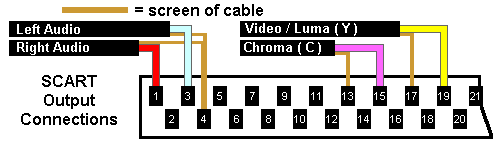

Und wer sagt uns nun, dass das ein Scart-Ausgang am TV ist und kein Eingang? Oder arbeiten die bidirektional?
Genau. Sofern verschaltet arbeitet scart bidirektional.

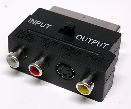

Deshalb gibts auch diese Dinger:
Immer darauf achten dass man ein Scartkabel hat welches voll beschaltet ist. Ach das alte Zeugs... :)
Ist jedoch gut möglich dass der Scart bei diesem billig TV nicht als Ausgang zu gebrauchen ist, dann wäre noch der Kopfhöreranschluss, wenn vorhanden

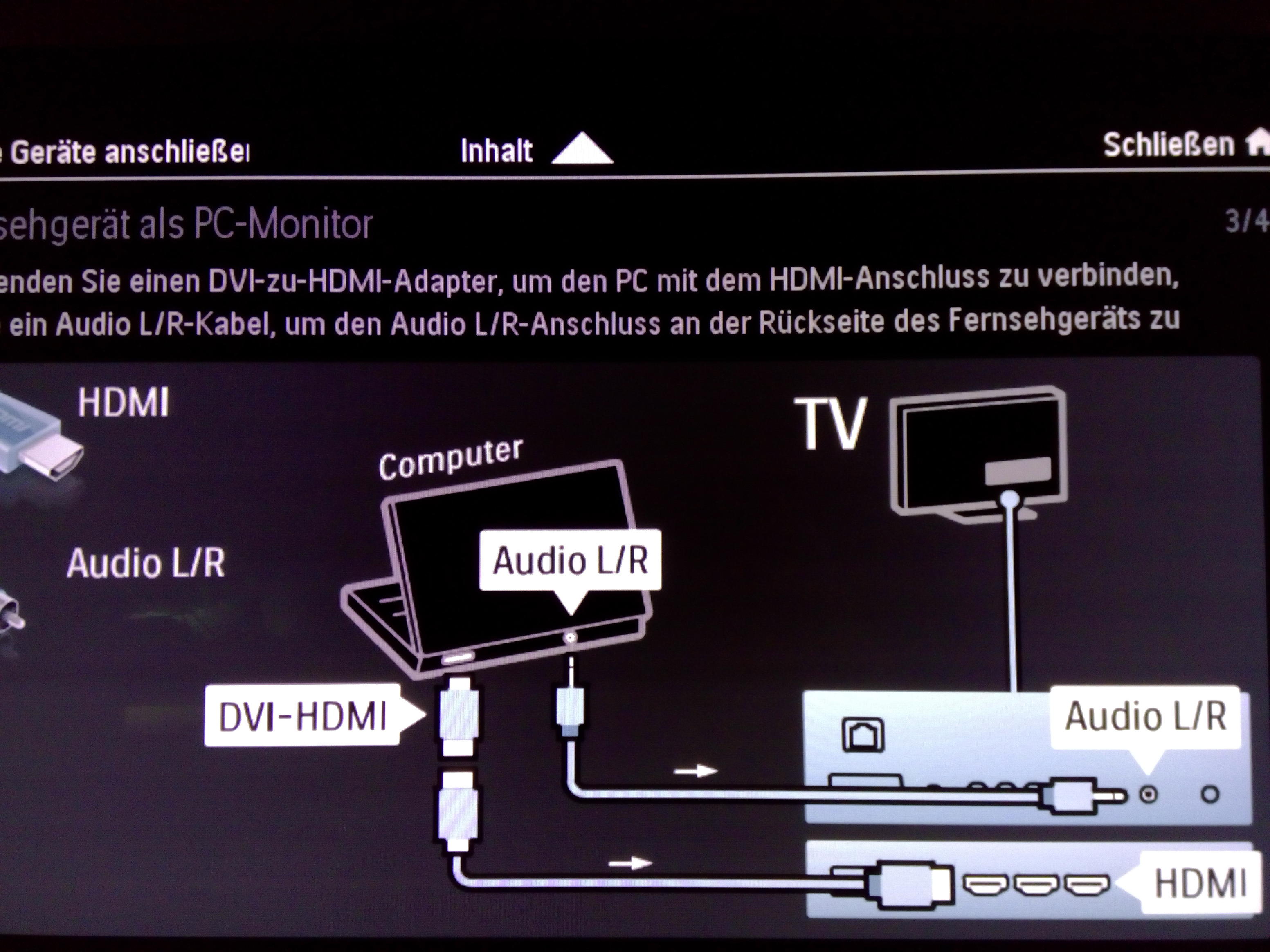

Ein TV Audio Ausgang hat nur eine RCA Buchse siehe Anhang
RCA chinch kabel haben nur zwei eingänge und einen ausgang.

Wieso die letzte Option? Scart hat immer einen Audioausgang dabei - also Chinchkabel und http://www.amazon.de/S-Video-Adapte...1410683757&sr=8-5&keywords=scart+chinch+kabel
sowohl als auch, bleibt also nur: probieren (aber wenn, ists 100% ein eingang und optional bidirektional, einen reinen scart ausgang hab ich an einem TV noch nicht erlebt)
im zweifelsfall ists aber der kopfhörerausgang, ja (und je nach TV kann man den auch als line out konfigurieren, dann bleiben die TV lautsprecher auch angeschaltet)
