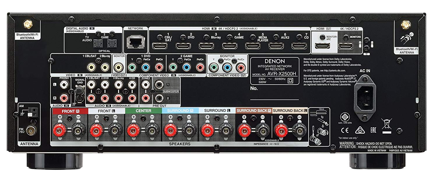

wo am reciver schließ ich die denn an wenn ich sie als Deckenlautsprecher verwenden möchte?
803451
Die subwoofer also besser nicht anschließen meint ihr?
Da müsste ich bei den Kabeln auch noch nen Stecker dranmachen. Falls doch, kann ich beide Kabel beider dieser Subs in einen einzigen Stecker reinmachen und dann am reciver bei "sub 2" anschließen? Bei "1" hängt schon der ELAC sub.
Surround Back kannste "frei" belegen / konfigurieren
An Sub 2, allerdings brauchst du noch einen Verstärker dazwischen, da die wahrscheinlich passiv sind.
Reaktionen: Katusch
Me bad: hatte nicht gesehen, dass der Denon 2 PreOuts hat. Da wäre noch die Frage, ob die beiden "Traumboxen" jeweils einen Anschluß haben oder zusammen an einen Pre-Out gehen. Sonst kommt zumindest hier ein Y-Kabel zum Einsatz. Und auch das ändert nichts an meiner Einschätzung :).
