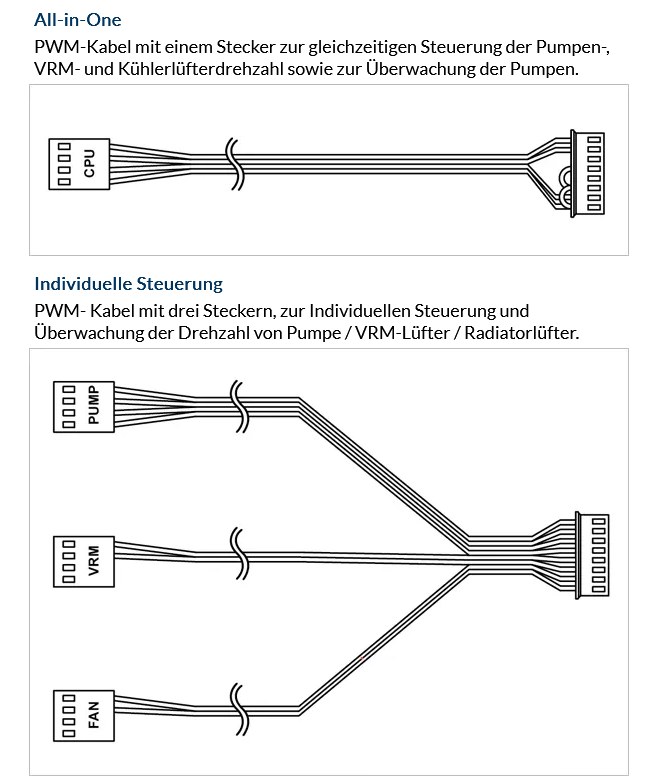

Schon ins Handbuch der AiO geschaut? Es gibt im Prinzip zwei Möglichkeiten der Regelung:
Mit einem Kabel, welches Pumpe, VRM-Lüfter und Radiator-Lüfter zusammen regelt oder halt das "Splitterkabel", mit dem die Drei (Pumpe, VRM-Lüfter und Radiator-Lüfter) dann jeweils einzeln geregelt werden können.
Beste Variante wäre das Splitterkabel, weil du dort jedes der drei Elemente dann einzeln steuern kannst.
Wie hast du es den angeschlossen bzw. verkabelt?

Mit dem Splitterkabel.. Die Pumpe an den AIO-Anschluss, VRAM an CHFAN1 und den Radi an CPU
