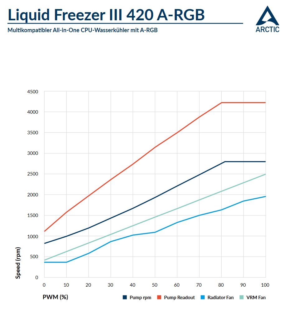

Ich habe sie auf 45% gestellt, 2300 rpm, man hört sie nicht mehr.
Es gibt auch ein tolles Diagramm in den Specs zu der AiO. Das read out der RPM am Header entspricht nicht der Drehzahl der Pumpe.
https://www.arctic.de/media/59/41/f9/1708429821/Spec_Sheet_Liquid_Freezer_III_420_A-RGB_DE.pdf
2300 RPM read out entsprechen vielleicht effektiv 1400 RPM der Pumpe. Meine Corsair AiO läuft auf leise mit knapp 2000 RPM bei der Pumpe laut iCUE.
Meine Pumpe läuft mit meinem 24/7 Setting fix bei 30% was ausgelesen ca. 2200 U/min und real laut Arctic ca. 1200 U/min entspricht und das reicht völlig aus. Ich habe hier im Thread von mir meinem 5950X mal freien Lauf gelassen und PBO aktiviert. Selbst bei nur ca. 600 U/min der Radiator /Gehäuselüfter und Pumpe auf 36%, war alles im grünen Bereich und die CPU hat hier rund 220W gezogen.
