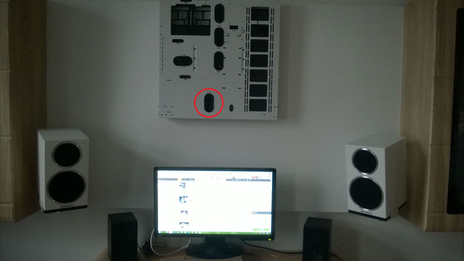

Ein Kollege ist gerade dabei seinen PC Bereich in der Wohnung ein wenig umzubauen. Er hat sich dabei auch einen AVR, 2 Lautsprecher und einen Subwoofer angeschafft. Nun ist es so, dass wenn er vor dem Monitor sitzt die Stimmen immer von oben kommen. Sollten diese nicht genau zwischen den Lautsprechern kommen? Hat jemand eine Idee woran das liegen könnte und was man dagegen machen kann?
AVR: Denon AVR-X1300W
Lautsprecher: Wharfedale Diamon 220
Subwoofer: Saxx deepSOUND DS 10
Anbei noch ein Bild von wo die Stimmen kommen.

Wird an der spezifischen Sitzposition, Position und Ausrichtung der Lautsprecher, Raumakustik und Hörempfinden kommen. Da sehe ich kein Problem bei der Technik. Die Hörposition ist ja sehr nah, da wirkt sich das sicher subjektiv stark aus.
Die Stimmen werden meist Zentral zwischen den Hochtönern zentriert sein da hier die entsprechenden Frequenzen für eine Lokalisierung abgedeckt werden.
Wenn ich mir das Bild so anschaue und den Winkel mit einberechne wenn man da sitzt, könnte das doch genau passen oder täuscht das Bild?
Hochtöner sollten am besten auf Ohrenhöhe sein wenn man einen exakt zentralen Fixpunkt haben will.
Die zwei Lautsprecher die auf dem Tisch stehen sind ja hoffentlich nicht zusätzlich in Betrieb?
Trennfrequenz am Subwoofer viel zu hoch gewählt könnte auch so etwas erzeugen.
Da jetzt schon 4 Personen im großen und ganzen das Gleiche sagen, liegt es also nicht an irgendeiner Einstellung sondern wirklich an der Position der Boxen. Da wird er sich aber freuen :rolleyes:

Cassius1985 schrieb:
Je nach dem, wie tief der Kollege im Sessel hockt, passt das.
Die LS hängen zu hoch.

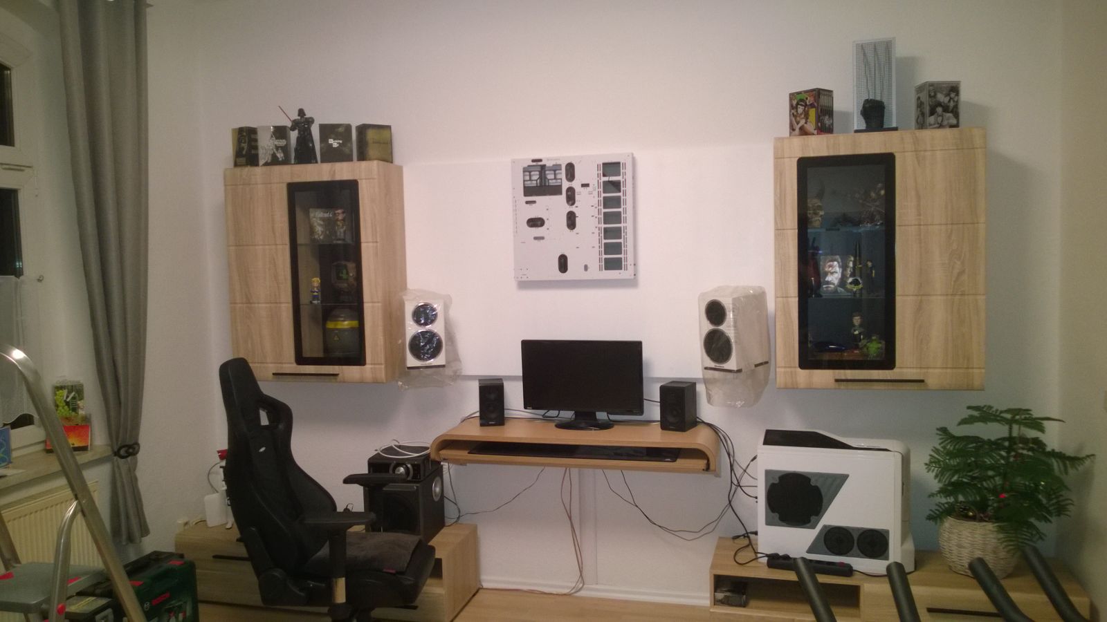

Man sitzt denke ich schon ziemlich weit unten. Habe mal ein etwas älteres Bild angefügt.
Die Anschlüsse lass ich ihn nochmal prüfen :D

Ich habe die Hochtöner meiner Lautsprecher genau auf Ohrhöhe wenn ich grade vorm PC sitze, wenn ich nur den Kopf auf den Arm stütze Abends machen die paar Zentimeter einen gewaltigen Unterschied aus auf die kurze Distanz und es kommt hörbar von oben.
Selbst wenn ich gerade sitze merkt man manchmal, dass Stimmen zu weit oben sind, da sich die HT fast auf Höhe der Oberkante vom Monitor befinden. Beim nächsten mal werd ich die auf etwa 2/3 der Höhe setzen, wenn nicht sogar tiefer. Geht nur leider mit meinen aktuellen Lautsprechern nicht.

Also wenn ich mir das so ansehe, und der rote Kreis in etwa anzeigt, wo die 'Stimmen' herkommen, so vermute ich mal das die Frequenz von Stimmen durch das leere Wandgehäuse schon verursacht werden können. Da kann man mal etwas Schaumstoff oder ein Handtuch reinlegen, dann sollte 'Ruhe' sein :)

Ihr hattet recht, es liegt an der Position. Er wird jetzt irgendwie versuchen die Boxen um 30cm nach unten zu versetzen und dann sollte es passen.
Vielen Dank für eure Hilfe! :)
