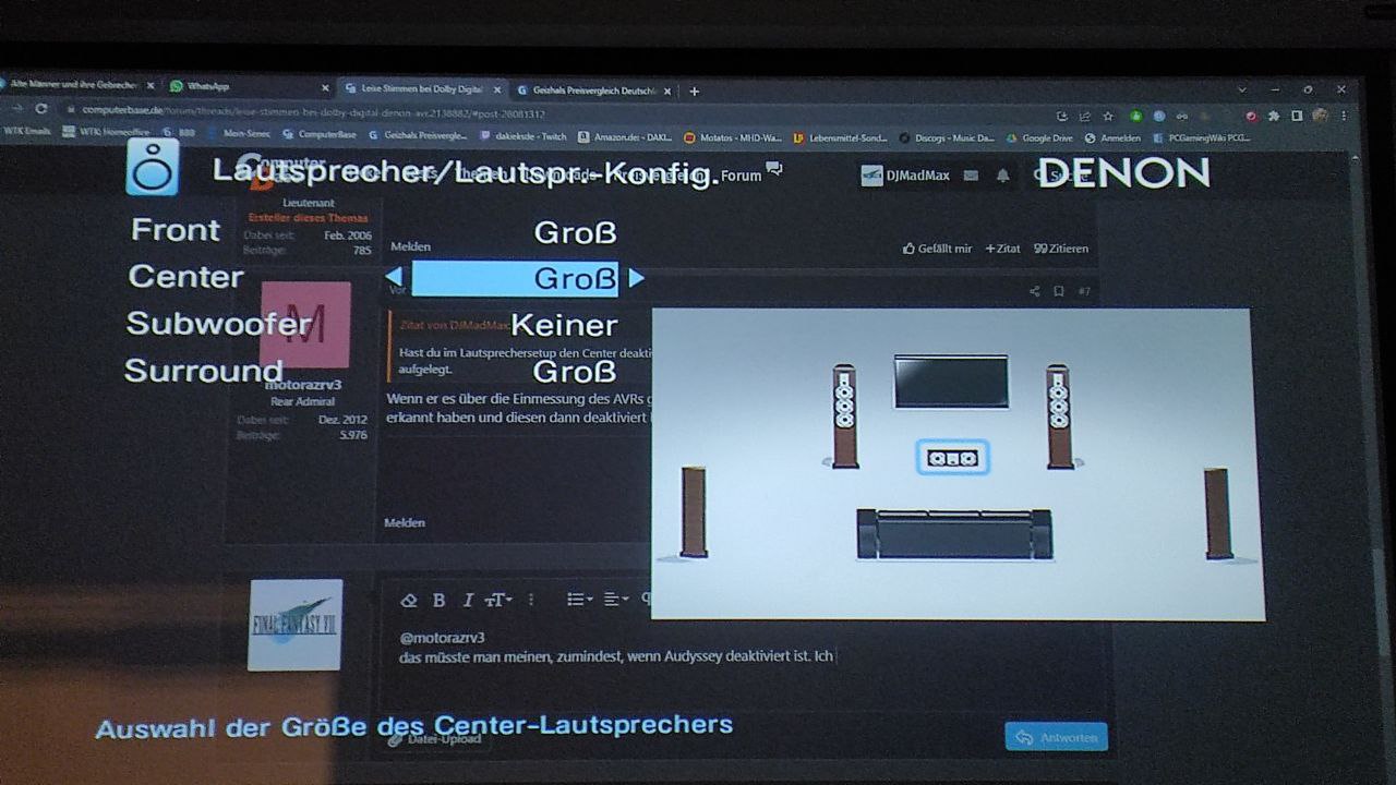

@motorazrv3
Das müsste man meinen, zumindest, wenn Audyssey deaktiviert ist. Ich hab das gerade mal selbst getestet:
Du kannst dem Receiver definitiv sagen: "Ja, du HAST einen Center-Lautsprecher", obwohl physikalisch keiner angeschlossen ist und der Receiver das anhand des unendlichen Widerstandes auf diesem Kanal eigentlich erkennen müsste. Ich finde es aber GUT, dass ich das selbst wählen kann, es ist weiterhin also meine Sache, wie ich (und wenn's auch falsch sein mag) den Receiver einstelle.
Also, wichtig: wenn KEIN Audyssey verwendet wird (persönlich stehe ich da auch nicht drauf), dann muss hier der Center auf jeden Fall auf "KEINER" stehen, damit im "Direct"-Modus der Center-Kanal vom Receiver auf die Front-Lautsprecher aufgemischt wird.
In diesem Setup-Bereich (bzw. eine Stufe davor) kannst du dann auch die Pegel der einzelnen Kanäle nach gusto anpassen. Wenn du +9dB auf dem Center brauchst - gib ihm, steht dir ja frei. Gleiches gilt selbstverständlich für den LFE. Hier kommt's auch auf die Trennfrequenz und selbstverständlich auf die Quelltonspur an, wie und wann dieser einsetzt.

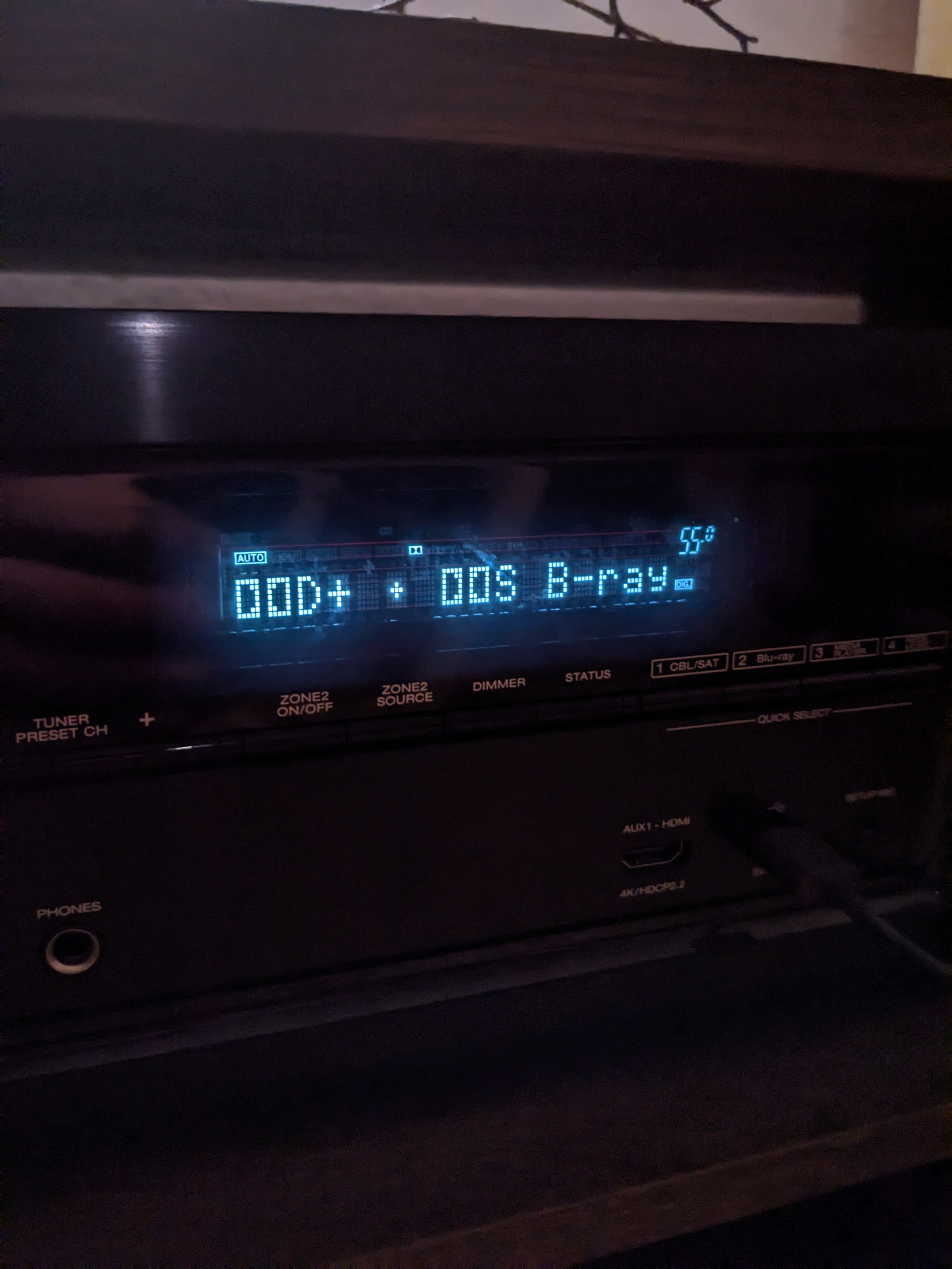

Auf dem Bild welches du gepostet hast, verwendest du einen Atmos upmixer. Ändert sich etwas am Sound wenn du auf natives Dolby Digital umstellst ?

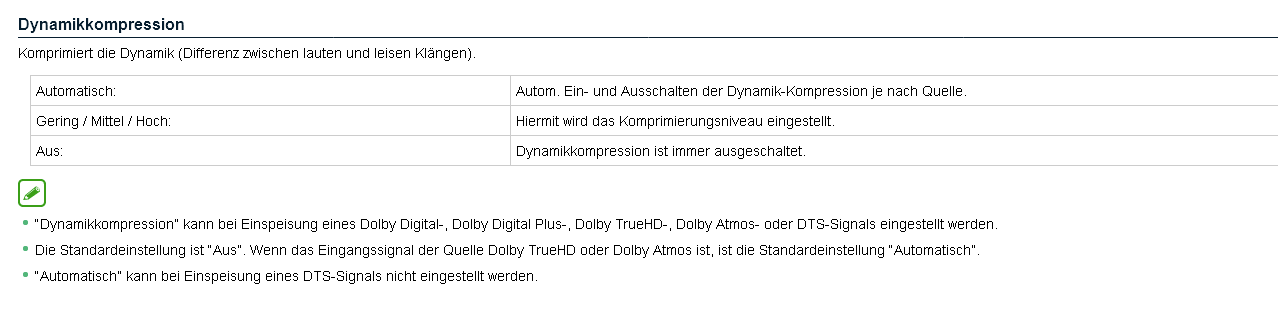

Danke, habe mich jetzt noch mal mit den Einstellungen des Denon beschäftigt und festgestellt, keine der Dynamikoptionen aktiv war. Wird schon langsam besser, da muss ich mal etwas herumspielen.
