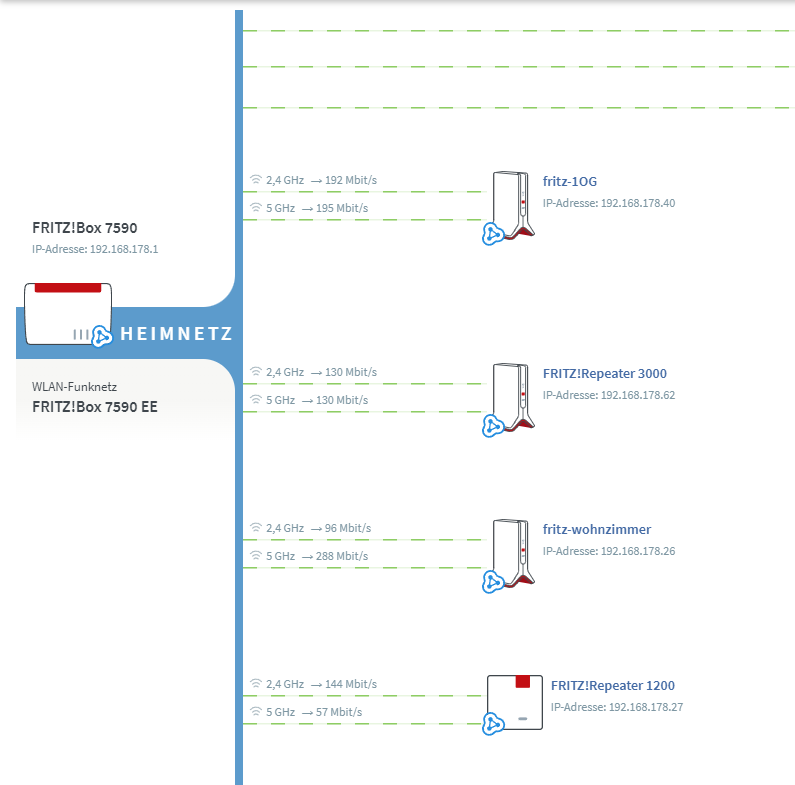

Anbei noch eine Abbildung des aktuellen Heimnetz(nur 1* 1200er - direkt neben der Tür angesteckt)
Eigentlich gut zu sehen, dass die Daten gut durchgereicht werden - auch wenn ich mit einem Abfall von über 50% für 2 Meter echt schockiert bin - aber ich könnte damit leben.

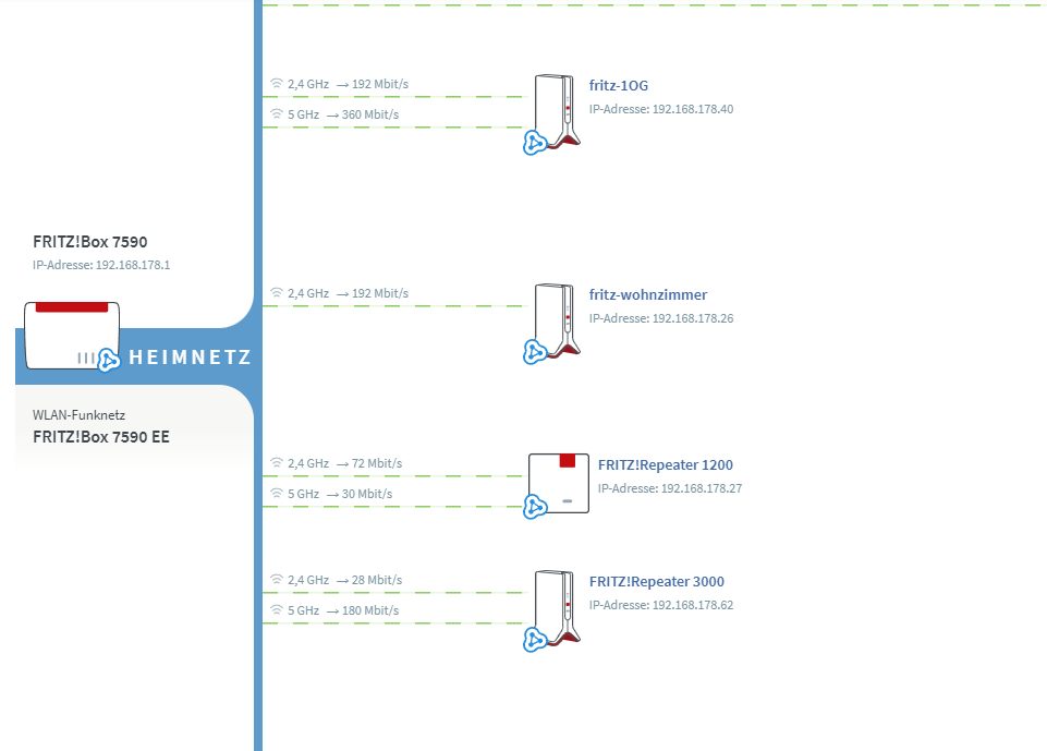

Jetzt kommt die Abbildung, wenn ich den Repeater 2,5 Meter weiter einstecke:

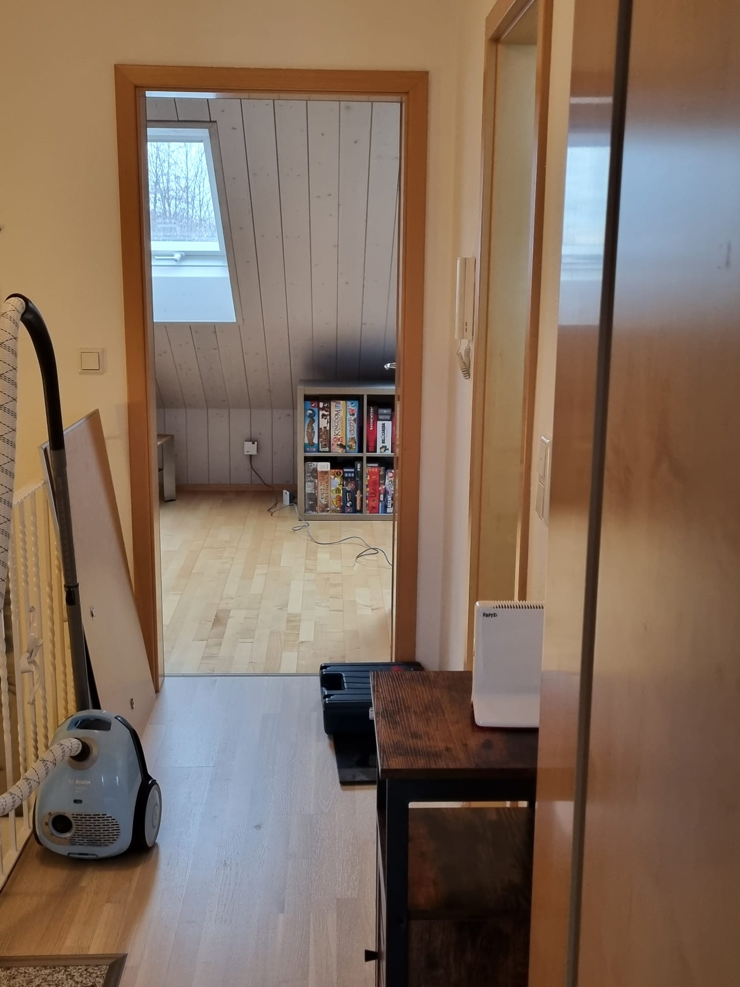

Der Einbruch hier ist dann schon eklatant - und es kommt immer wieder zu Aussetzern. Wichtig: Wir reden hier über eine geöffnete Tür. Anbei seht ihr ein Foto über die besagte Stelle. Unten rechts im Foto erkennt man den 3000er Repeater, Mittig leicht links sieht man den 1200er an seiner aktuellen Position.

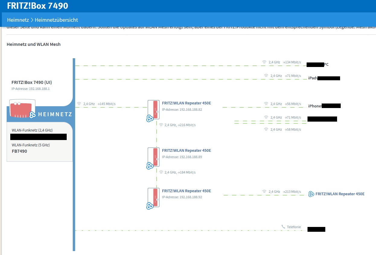

Es scheint, als wären alle Repeater direkt mit der Fritzbox verbunden. Sonst sähe die Übersicht z.B. so aus:
Die Theorie hatte ich ja eben auch. Kann ich irgendwie forcieren, wo sich der Repeater verbindet?

Wenn ich mir deine Grafiken des FRITZ-Heimnetzes ansehe, sieht es für mich so aus, als würde sich ALLE Repeater direkt mit der FRITZ!Box 7590 im UG verbinden, die ja im offenen Treppenhaus ist.
Oder täusche ich mich da?
Reaktionen: sherry^kA

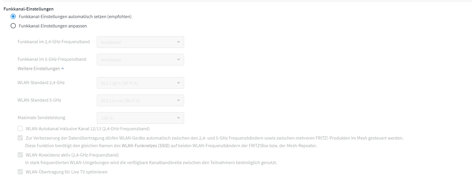

@Engaged - die Funkkanal Einstellung hab ich bisher die Fritz!box automatisch machen lassen - siehe folgendes Bild
