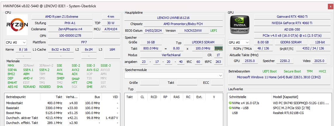

der Arbeitsspeicher sollte im Legion go mit 7500MhZ getaktet sein (LPDDR5X-7500), aber ich bekomme von HWInfo diese Angaben:
Mir ist klar, dass es einen Multiplikator für die 800MhZ gibt, aber ich komme nicht darauf, welcher das sein sollte, taktet der RAM nun korrekt?
Danke euch :)

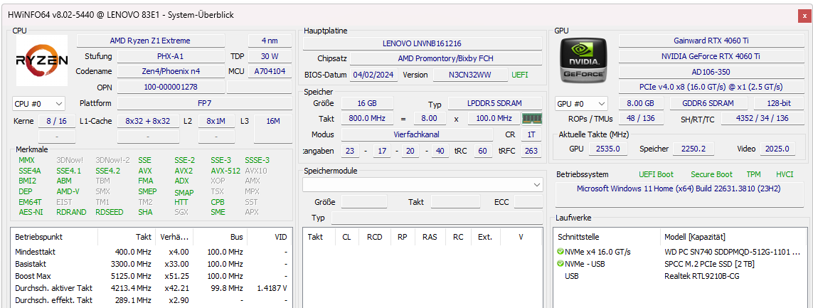

ja stimmt, ist bei meiner rog ally auch so
Mal ein anderes Anzeigeprogramm genutzt welches das anders darstellt bzw einfach mal im Bios geschaut falls das geht?

RAM taktet inzwischen im Leerlauf bei manchen Geräte auch runter. Die ebenfalls sehr niedrige CAS Latency spricht dafür. Unter Last wird der Takt höher sein.
PS: Du hast HVCI (Speicherintegrität) aktiv. Das kostet durchaus einige Prozent Leistung und kann wegen der Virtualisierung teils das richtige Auslesen von Tools wie HWINFO stören.
Reaktionen: Maldiel
Danke euch allen, dann scheint das ja wohl so weit in Ordnung zu sein :)
