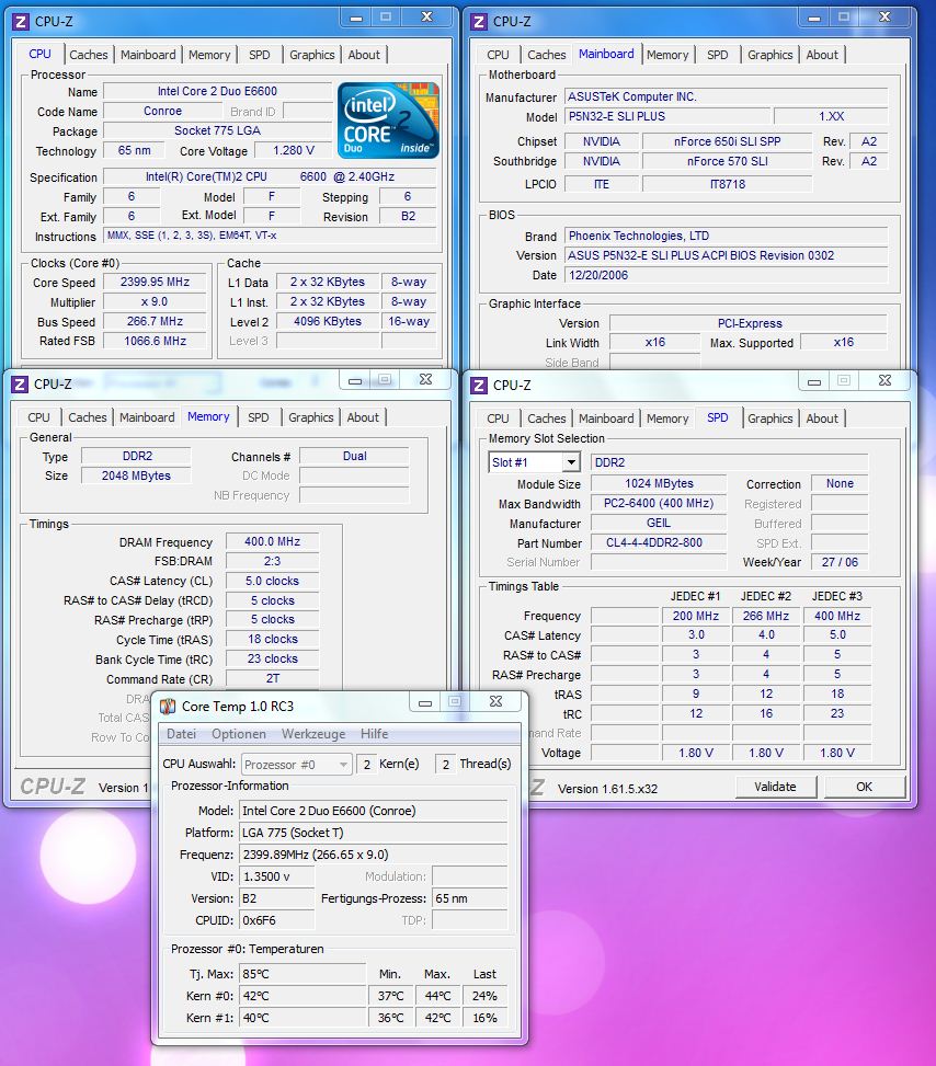

Intel Core 2 Duo E6600
2GB RAM GEIL 800MHz Dualchannel
Asus P5n 32E SLI Plus Mainboard
ATI 4850 Grafikkarte
1 Festplatte 80GB SATA1,relativ alt
450 Watt Netzteil ( Name nichtmehr bekannt, aber ist denke ich nicht ganz so relevant bei den Wattangaben sollte auch eines was nur 350 Wat bringt reichen )

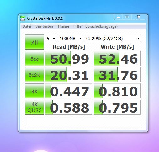

Getestet wurde bereits mit CPU Z Prime Coretemp -> CPU Temp geht manchmal bis fast 60 Grad hoch (selten ) aber scheint ok. RAM Test mit Windowstools -> Ohne Fehler. Grafikkarte wusste ich nicht genau wie ich die am besten Testen kann. HDD Test anbei
Anbei ein paar Screens der üblichen Diagnose tools:
cpu-ram-mainboard-jpg.299041
hdd-jpg.299042
Hat jemand einen Rat oder kann direkt sagen wieso der PC so hakkelt/Freezed/stockt ?
Deine Festplatte ist mit einer Wahrscheinlichkeit von 99% kaputt und für die Hänger verantwortlich.
Ich hab das selbst vor ein paar Jahren erlebt, war nicht amüsant wenn Spiele zwischendurch einfach mal so einfrieren für 1-2 Sekunden.

Und um Himmels Willen mache ein Mainboard BIOS Update mit dem BIOS internen Tool EZ-Flash und USB Stick, auf die neueste Version versteht sich.
http://www.asus.de/Motherboards/Intel_Socket_775/P5N32E_SLI_Plus/#download
Die Festplatte zu defragmentieren, könnte auch helfen. Aber prinzipiell dürfte wirklich die Festplatte der Übeltäter sein, das würde auch passen zu deinen Ausführungen, immer wenn etwas von der HDD geladen werden muss und die ist grade beschäftigt, kommt es zu den kurzen Rucklern. Der Virenscanner könnte da zwar Schuld sein, aber ist dann auch die HDD die arbeitet, weil der Virenscanner laufende Prozesse scannen möchte. Kaputt muss die HDD nicht unbedingt sein.

@sossybing : Ja die habe ich auch schon im Verdacht gehabt, aber sicher bin ich mir nicht... weil die meisten HDD Health Programme noch gute Werte angezeigt haben...

Hm gut noch wer Ideen ? BIOS Update habe ich gemacht nun. Ist alles wie vorher, wie zu erwarten :D
Also Festplatte wechseln ?
