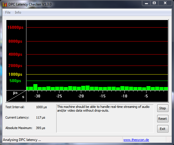

Den Latenz Checker habe ich mal ausgeführt, siehe Anhang, was muss ich den da genau machen ? Und ja ich hatte vorher die HD 5770 drin und keine deratigen Probleme.

Solang im Latency Checker keine roten Ausschläge zusehen sind, ist alles i.o
Bei dir sieht es gut aus. Ein anderer Grafikarten-Treiber ist einen Versuch wert, aber die Chancen stehen schlecht.
