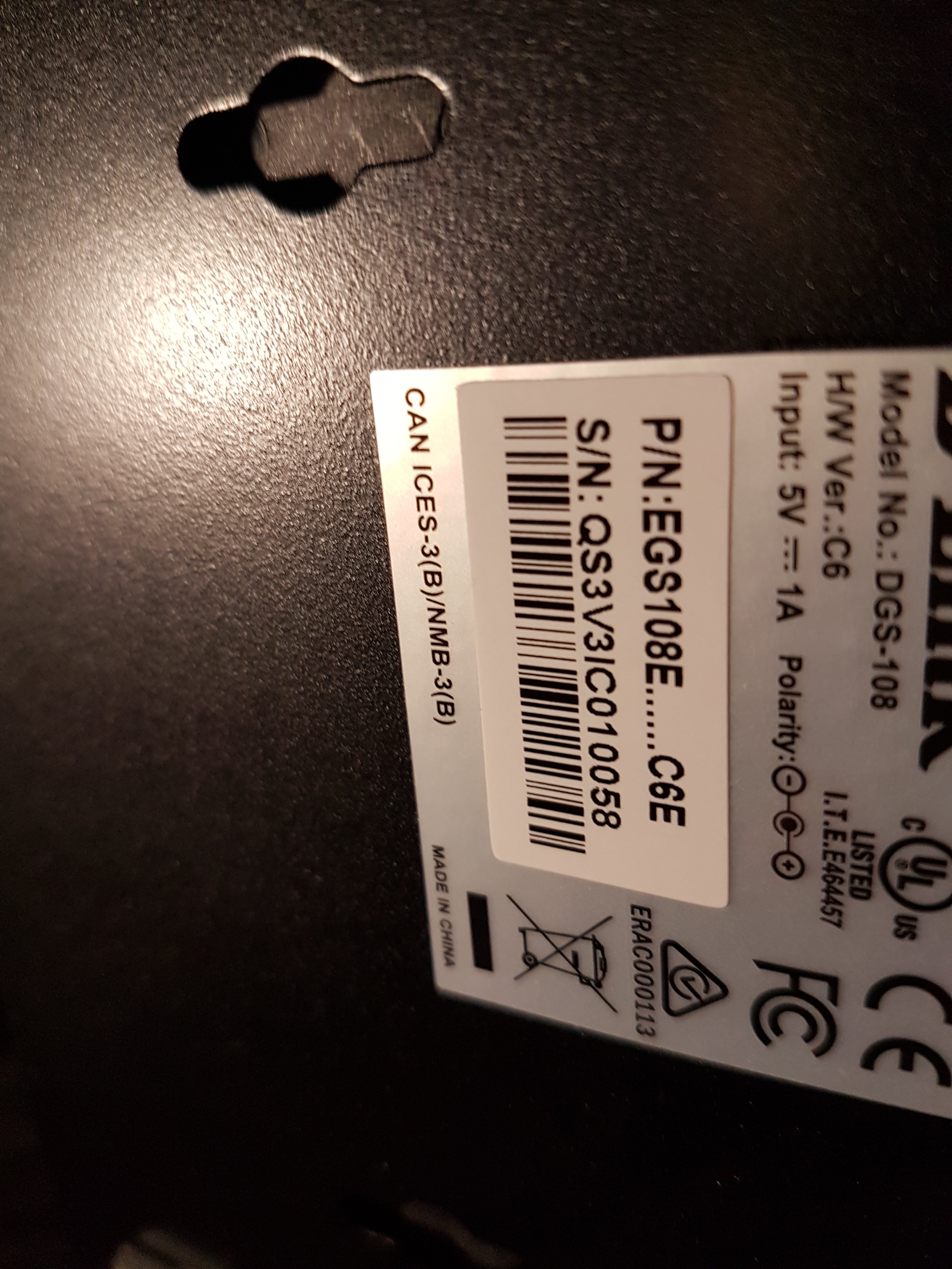

Kannst du mal auf den Aufkleber am Switch schauen, welche Revision der hat? Müsste C5 oder C6 oder ähnlich heißen.

C6E steht dort hinter P/N (siehe Anhang)

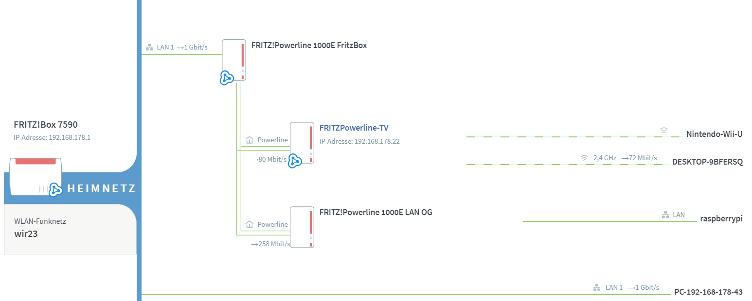

der TV ist über die FritzPowerline 540E angeschlossen (wenn ich das richtig sehe)...
Im Anhang mal das Netzwwerk, wie es bei der Fritzbox angezeigt wird.

grill schrieb:
Laut D Link ist der Switch mit der Rev C6 geeignet.

Also verstehe ich das richtig:
An der FRITZ!Box ist ein Powerline-Adapter direkt über LAN angebunden - die anderen werden quasi über das Stromnetz gespeist. An einer dieser Adapter ist der Switch angeschlossen, wo du dann Kabel zum Pi und PC liegen hast. An einen anderen Adapter hängt der Receiver am Kabel und andere Geräte (zumindest aus deinen Bilder scheint noch ein PC und eine Wii U via WLAN im Netz zu hängen)
Leider geht aus deinen Bildern nicht hervor, wo der Receiver dran hängt.
Meine Vermutung: Durch das "neue" LAN-Kabel funktioniert das durchschleifen des IPTV-Signals nicht mehr richtig. Das heißt hier müsste man mal eventuell nach IGMPv3-Snooping in den Einstellungen schauen, damit das Signal auch an den richtigen Port geht. Ich habe die Vermutung, aktuell haut er dir das Signal eben auch durch den Switch Richtung Pi und PC und dann floodest du dein Netzwerk damit, mit der Folge, dass das TV-Signal am Receiver verreckt.

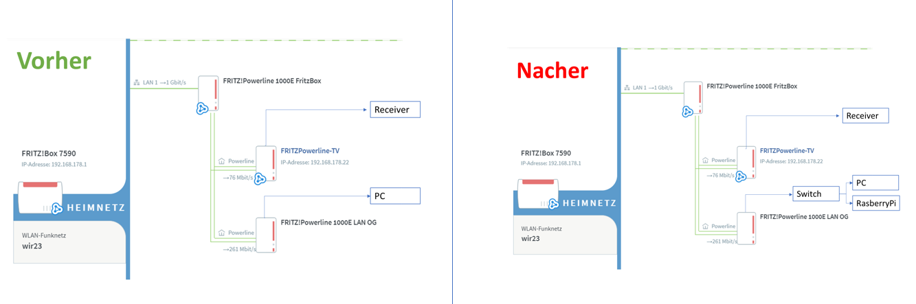

Der Receiver ist über LAN an die Powerline angeschlossen (also auch übers Sromnetz). Im Anhang ein vorher/nacher Bild (ich hoffe mein Verständnis ist richtig).

Habe ich schon verstanden - inzwischen.
Wie gesagt: Meine Vermutung ist, dass das ganze Netzwerk mit dem IPTV-Signal gefloodet wird. Durch das nun zusätzliche Endgerät hat es ein Ausmaß erreicht, wo man es dann doch merkt. Deshalb check mal die Einstellungen der Powerline-Adapter und der Box selber, ob du da was Richtung IGMPv3/IGMPv3 Snooping findest und z.B. für den Powerline-Adapter im OG komplett abschalten kannst: Das sollte das Problem dann eigentlich lösen.
Du musst dir das so vorstellen: Das Signal kommt aus der Telefondose, geht ins Modem, wird von dort an den Powerline-Adapter unten gespeist und geht von dort durchs Stromnetz und dann wirklich jede weitere Abzweigung zu Rechner, Pi und Receiver. Das überlastet das Netzwerk.
