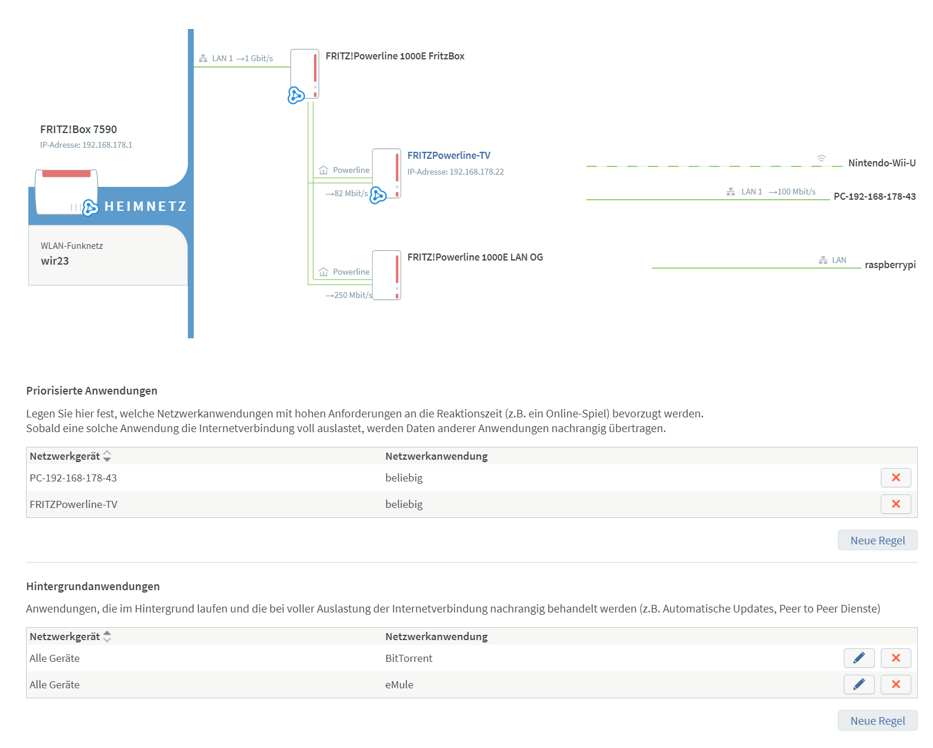

Ich wieder: habe nun mal versucht den TV über QoS in der Fritzbox zu priorisieren, hat aber nix genützt. Bin mir nicht sicher welches Gerät bzw IP ich wählen muss. Im Anhang ein Bild dazu. Stimmt das

Wenn du zwei Sachen gleichzeitig wechselst (raspi aus und Kabel statt powerline) ist es nicht wirklich aussagekräftig.
Qos der fritzbox kontrolliert nur alles vom Router Richtung Internet geht. Zurück (internet zum Router) ist von dir nicht regelbar. Du kannst mal den raspi an Wan-Port hängen und als getrenntes Geräte einbinden (anderer ip-Bereich mit Routing zum normalen Netz). Oder an lan4 am gastnetz, falls der raspi das Problem verursacht und nicht die unsägliche fehlerbehaftete powerline
