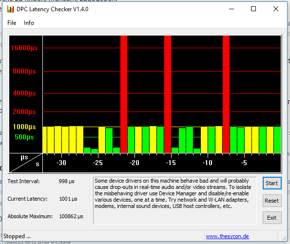

Was sagt der DPC Latency Monitor wenn das Problem auftritt?

Anbei ein Screenshot des DPC Latency Monitors. Die Audiostotterer lösten die roten Balken aus. Was sagt uns das?
Edit: Ja ok. Beim genaueren betrachten des Screenshots steht dort was ich eben beschrieb. Irgendwelche Komponenten stören die Audiowiedergabe. Vorschläge, wie man hier nun am besten vorgeht?

Definitiv liegt ein Problem mit der DPC Latenz vor. Irgendwas blockiert für 0,1 Sekunden die CPU, dadurch kann der Puffer des Audiotreibers nicht mehr aktualisiert werden. Der Inhalt des Puffers bleibt dann der gleiche, er wird aber nach wie vom Soundchip ausgelesen, dadurch entsteht der Loop.
Eigentlich meinte ich aber den Resplendence Latency Monitor, weil dieser erste Hinweise auf die Ursache gibt.

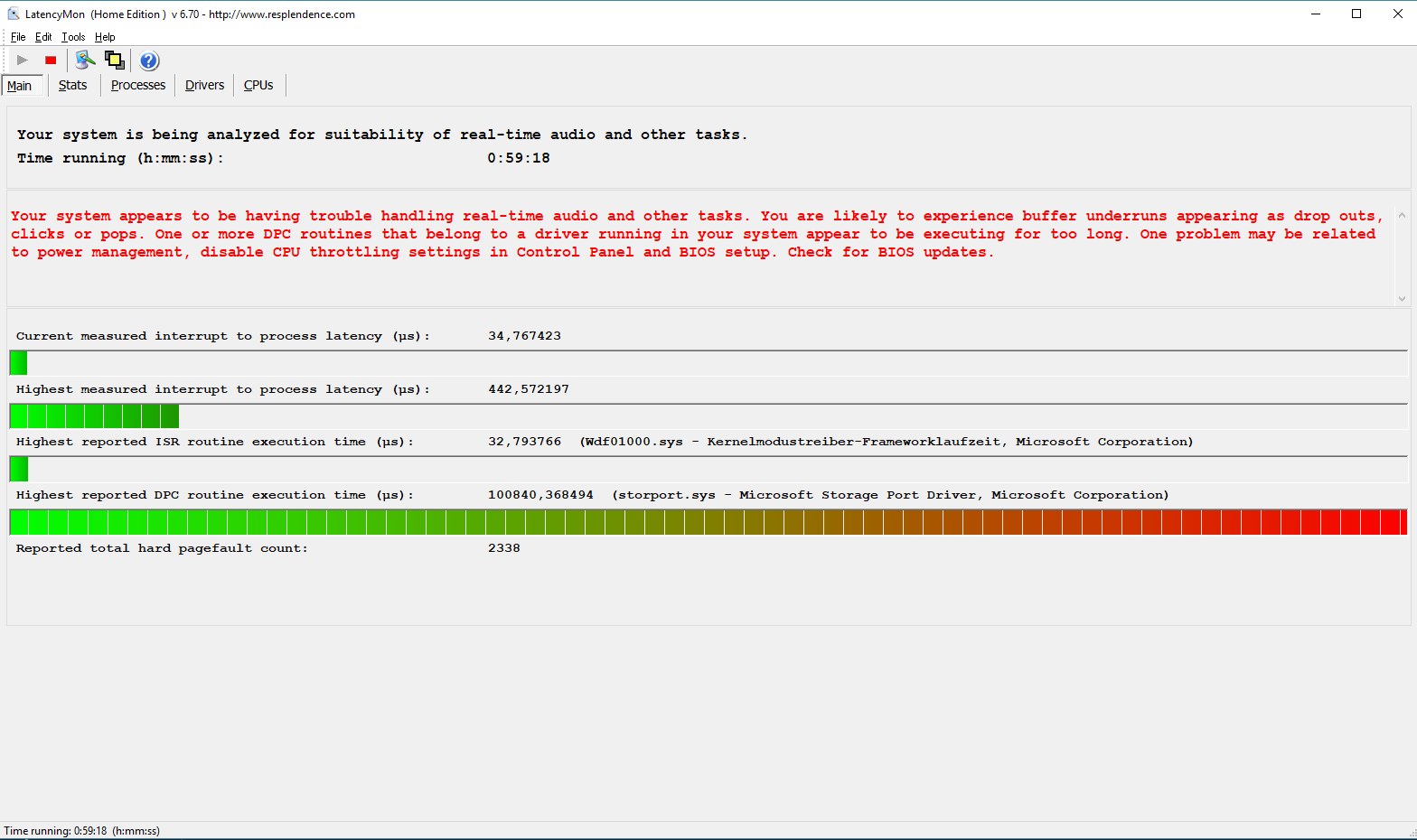

Hier der Screenshot. Da die Meldung auf Speicherverwaltung weist lade ich grade die entsprechenden Treiber.
Edit: Ist doch nicht so trivial. Ich dachte ich bräuchte AMD RaidXpert, aber das scheint ein spezielles tool zu sein, was ich grad nicht brauche. Ich habe vier SSDs im einsatz, und zwei laufen im raid 0. Nicht für mehr performance, sondern lediglich weil ich zwei identische SSDs mit kleinerem datenvolumen hatte, aber eine einzige größere platte praktischer für mich ist. das raid hab ich noch im alten computer unter der windows datenträgerverwaltung erstellt. ich dachte ich müsste es im diesem (neuen) PC gänzlich neu anlegen, aber windows erkannte es tatsächlich und ich konnte es direkt übernehmen. ich hab dann lediglich das raid laufwerk formatiert um die alten daten loszuwerden.
Edit2: AMD SATA Controller verfügt bereits über den aktuellsten Treiber. BIOS ist ebenso auf dem aktuellen Stand - da dies auch im Screenshot erwähnt wird.

storport.sys ist ein Treiber für die (SSD)Laufwerke. Da du schon eine eher spezielle Konfiguration mit dem Raid hast, würde ich da ansetzen. Einfach mal nur mit dem Systemlaufwerk starten und testen ob sich was ändert. Oder läuft das System auf dem Raid?
Latenzprobleme mit storport.sys gibt es viele, google ist voll davon. Die Ursachen liegen aber idR tiefer. So gab es eine Version des Samsung NVMe-Treibers die hier hohe DPC Latenzen erzeugte.
Musst mal ein bischen rumexperimentieren und dich evtl durch andere Problemthreads durcharbeiten.
