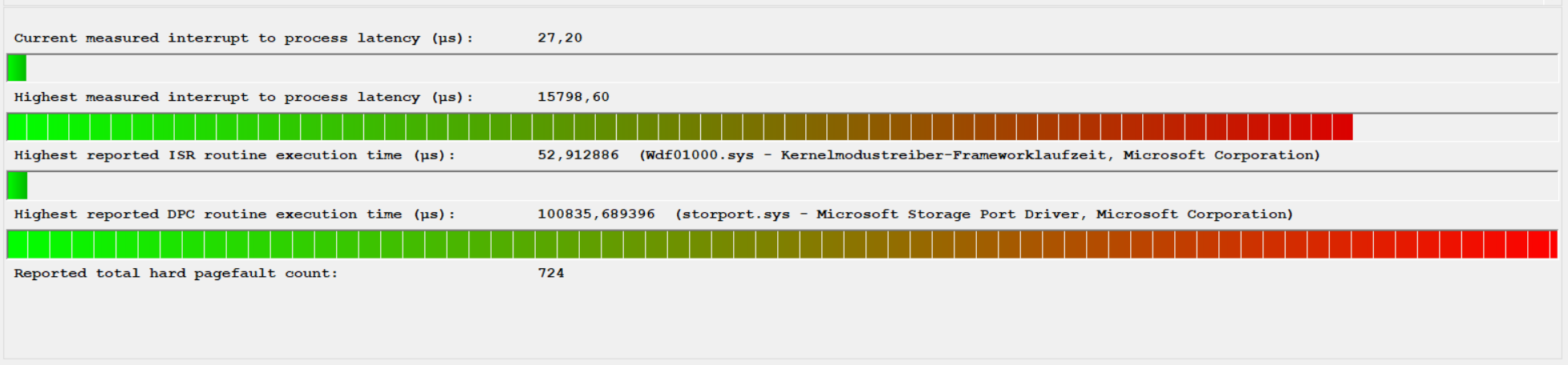

Ich hab ein Laufwerk nur für Windows, ein Laufwerk für Daten/Dokumente und das Raid Laufwerk für Programme und Spiele. Ohne letzteres könnt ich grad noch in Microsoft Edge browsen, aber sonst nichts tun. :/ Auf NVMe bin ich auch schon gestoßen, aber das sind doch die "neuen" SSDs, richtig? Ich verwende klassische SSDs über SATA angeschlossen (Samsung 840 PRO und EVO). Betrifft mich der NVMe-Treiber dennoch?
Nein der NVMe Treiber betrifft dich dann nicht. War ka damals auch nur eine kurze Zeit bis die das gefixt haben. Aber wie man liest scheint es genug andere Fehlerquellen zu geben die bei storport zu hohen Latenzen führen.
Zum Testen solltest du die Laufwerkskonfiguration aber mal auf das minimalste reduzieren im rauszufinden ob das Problem dann noch besteht
Ich glaube es ist vorbei. Der eine Ausschlag im Screenshot war nur random.
Mein Board hat 6 SATA Anschlüsse, aber nur 4 werden direkt vom Board gesteuert. 2 von einem ASMedia Controller. Phsyikalisch gibt's eine Reihe mit 4 Anschlüsse neben einander und 2 wo anders auf dem Board. Ich hatte alles in die Reihe gesteckt, es stellt sich aber raus das #1 und #2 aus der 4er Reihe und die 2 ganz wo anders, die B450 Anschlüsse sind. Somit liefen die zwei Raid Platten vermutlich über verschiedene Controller. Ich habs nun umgesteckt und ich denke das wars. Danke druckluft für den entscheidenden Tipp.

Ok das sieht schon deutlich besser aus und sollte unter normalen Umständen für eine störungsfreie Soundswiedergabe sorgen.
Der Aussschlag von wdf01000.sys kann von allem möglichen herkommen, aber es ist eben auch nicht die DPC Latenz. Wenns jetzt fehlerfrei läuft, kann man es dabei belassen

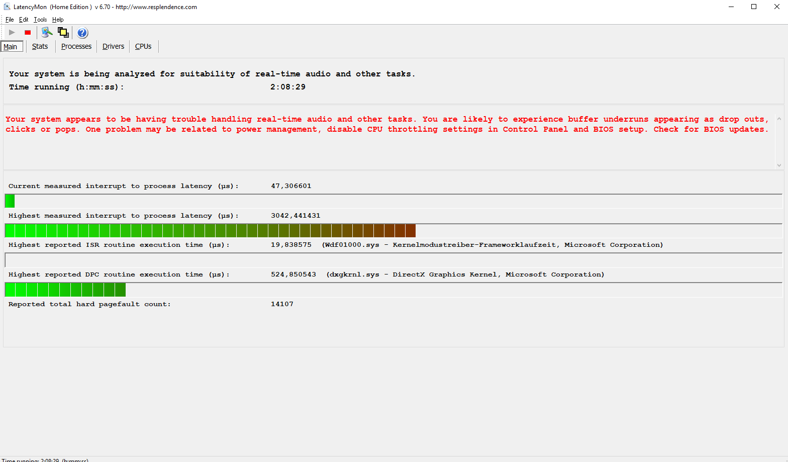

Leider war das doch nicht die Lösung. Nach Monaten des (erfolglosen) Ignorierens und Hoffens, dass irgendein Windows- oder Treiberupdate das Problem löst habe ich das RAID nun aufgelöst, die zwei Platten rausgeschmissen und mit einer Crucial MX500 ersetzt. Überraschung: Das hatte gar nichts mit dem Problem zu tun. Nach hunderten verschiedenen Lösungsversuchen bin ich inzwischen völlig ratlos.
Zwischenzeitlich tauchte auch hdaudbus.sys in LatencyMon auf, welches nach Durchführung dieses Fixes verschwand. Nun sind nur/immer noch storport.sys und Wdf0100.sys das Problem.
Hat jemand noch Ideen?
Edit: Uuh, vielleicht hab ich was ... Ich warte/teste nun 2h und berichte dann
Wie ich das recht verstehe, treten die Probleme also auch bei einer minimalen Konfiguration nur mit einer SSD noch auf. Treiber wurde wohl auch schon mehrfach upgedated. Wie siehts mit BIOS updates aus? Gibt im BIOS auch ne Menge Settings, die das Verhalten theoretisch beeinflussen können. Ist aber Probiererei. Gibts bei Google evtl Infos von anderen die ähnliche Probleme mit dem Board haben? Weil letztlich scheint es ja aufs Board rauszulaufen. Habs jetzt grad nicht in Erinnerung, hattest du mal eine Neuinstallation versucht?
Ich hab nun zwei Tage gewartet und es traten tatsächlich keine Audio-Lags mehr auf. Dieser Forumspost war die Lösung. Kurz: Den SATA Treiber von AMD durch den generischen Windows Treiber ersetzen. Etwas genauer beschrieben:

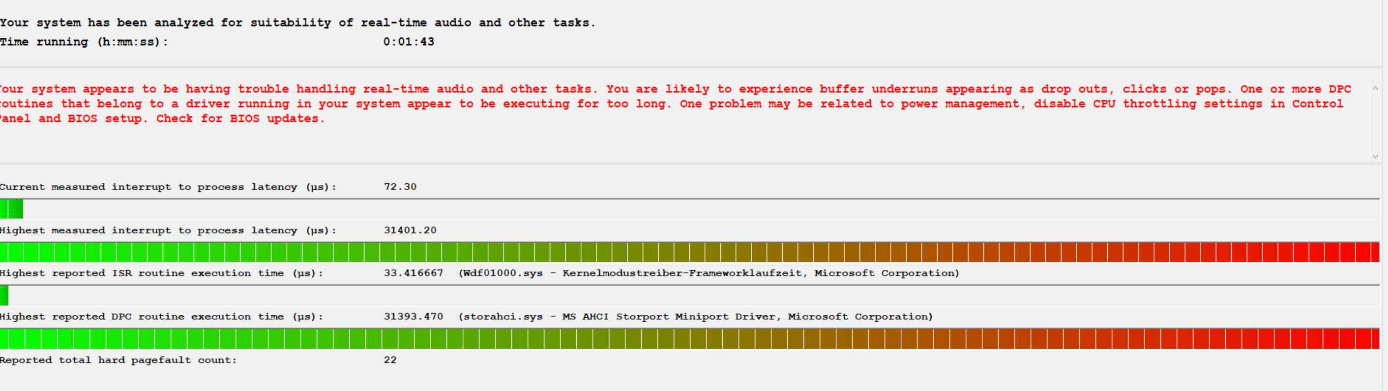

Ich musste meine Kiste neu aufsetzen und habe jetzt die gleichen Latenzprobleme. Mein System sieht wie folgt aus:
Asus Rampage V Extreme
Intel X5960

Jedenfalls ist es bei mir auch Storahci.sys, welche die Latenzen verursacht. Ich hatte das schon vorher mal, aber damals lag es am Samsung M2 Treiber 3.0. Jetzt benutze ich den 2.2er Treiber und habe ich Probleme trotzdem.
Teilweise erscheint auch der HDaudiobuy.sys im Monitor. Aber das soll anscheinend am Chipsatz-Treiber liegen, finde aber keinen aktuellen für den x99 Chipsatz.
Hat mir irgendjemand einen Tipp?
Dein Board hat ja alle möglichen Storage Anschlussmöglichkeiten. Ich würde mal sämtliche Laufwerke bis auf das Systemlaufwerk entfernen und schauen ob und mit welchen angeschlossenen SSDs das Problem noch auftritt. Im Endeffekt kannst du es so einkreisen und auf einen bestimmten Port (M2, Intel Chipset oder Asmedia) festnageln. Dann sehen ob andere Treiber oder Firmware Abhilfe schaffen. Viel Glück!
Kurze Rückmeldung. Ich habe mal nach deinem Vorschlag zuerst alle Sata-Ports deaktiviert und anschliessend die Sata-Controllern selbst. Leider hat beides keine Änderung gebracht bzgl. der Latency. Erst als im Geräte-Manager "standardmässiges SATA AHCI-Controller" deaktiviert habe, ist das Problem verschwunden. Jedenfalls lag das aber nicht am Intel sata-controller sondern am ASmedia. Weil meine Drives sind alle am Intel controller angeschlossen und den Asmedia Controller hatte ich eigentlich im Bios bereits deaktiviert, aber scheinbar war der im Geräte-Manager immer noch sichtbar.
Jedenfalls läuft es nun problemlos, seit 2 Tagen
Ok danke für die Rückmeldung! Theoretisch könnten irgendwann BIOS oder Treiberupdates das Problem lösen und die Ports wieder nutzbar.
