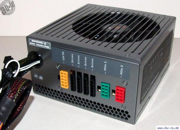

Damit aber keine Missverständnisse aufkommen, ich meine Diese Stecker:

Weißt Du zufällg, welche Serien gleiche Stecker/Buchsen haben?
Grüße

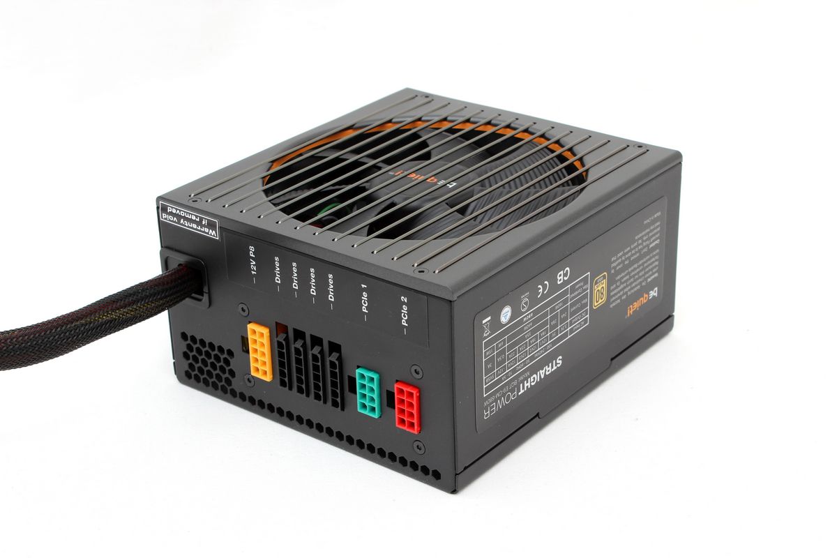

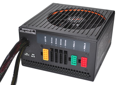

Zumindest die Laufwerke haben beim E7, E8 & E9 augenscheinlich die gleichen Stecker / Buchsen...
E7:
E8:
E9:
Augenscheinlich ja, die anderen Stecker/Buchsen sind, soweit ich es rausfinden konnt nach EPS-Standard.
