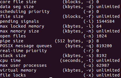

Begrenzt Strato auf V-Servern wo der Kunde root haben sollte die Anzahl d. Prozesse? Was sagt ulimit -a?

@Piktogramm Ja wird leider limitiert.
ulimit -a sagt bei einem v60(?):
numproc sagt: 406 (held) 406 (maxheld) 1100 (barrier) 1100 (limit)

Bei IONOS max user processes:
VPS M: 7564
VPS L: 15375
Bei beiden 1024 open files. /proc/user_beancounters gibt es bei IONOS nicht.

Holla, ich habe auch gerade viel dazu gelernt. Es braucht ein OpenVZ Kernel für beancounters um entsprechende Limits zu setzen. Was Strato an der Stelle an Grenzen zieht ist ja mal witzlos. Da kann man sich schön 16v Cores mieten und die schlimmste Bedrohung für die Instanz ist dann, dass da wirklich mal ein paar Leute Verbindungen herstellen wollen.
Die Strato V-Server klingen so unbrauchbar wie deren Webspace den ich da mal hatte o.O
Die Limitierung bei IONOS klingt halbwegs realistisch. ~63k Prozesse ist mit 4 echten Kernen direkt auf dem Blech glaube der Standard von Linux. Selbst die 7k Limitierung ist in Anbetracht zweier vCores tendenziell ausreichend.
