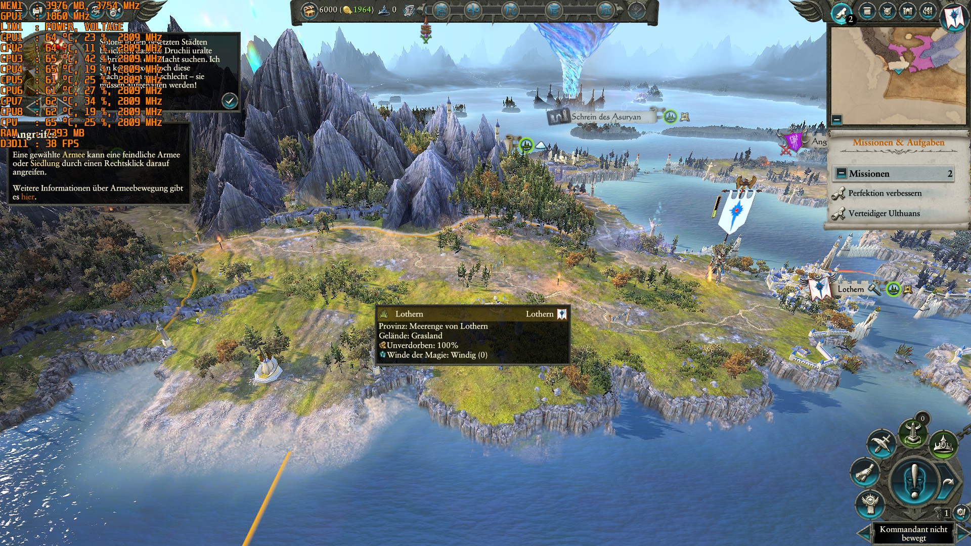

Ok ich muss jetzt erstmal mein Interface umbauen um mir das so anzeigen zu lassen wie du. Dann meld ich mich wieder.. uund ich lass dich erst in ruhe wenn ich es gecheckt habe ;D
Mein Problem ist bei der Sache das laut Inte Extreme Tunin Utility die CPU wie du sagst nicht am Ende ist und lauf Afterburner die GPU nichtmal bei 40% läuft. Sonst wär mir das schon kalr gewesen.
Ich lad gleich mal paar Screenshots hoch wenn es läuft.

Leider wird das nich so schön angezeigt wie bei dir aber ich denke man erkennt alles. 20170928134929_1.jpg
Graka nicht am Ende= CPU am Ende. Egal wie sie ausgelastet ist. (Oder VRAM/RAM voll oder .. siehe Beispiel unten, Limiter wie vsync)
Eigentlich brauchst Du die CPU gar nicht in Dein Interface einbauen^^ (Naja. Der Takt wäre interessant):
Hier.. sowas reicht ja völlig aus :-) (Hier vsync als Limiter gut zu erkennen wie ich meine^^)
Das schon klar. :D Bin ja nich komplett blöd... Leider kann ich mir meine GPU Auslastung nich anzeigen lassen.... aber kann ja dann nur daran liegen wie du schon sagst..

Auf Deinem Screen sieht man die Auslastung der Graka nicht.
Sollte die unterhalb von voll sein.
CPU-Limit
Und OBS braucht zusätzliche CPU-Power. Eventuell kostet das ein paar zusätzliche FPS beim Streamen.
Ich kann mir die Auslastung nich anzeigen lassen.. hab nichtmal ein Graph bei MSI Afterburner dafür. Weißt du was das sein könnte? Gehe aber mal von 100% aus wenn ich ohne Vsing nur 38 fps habe .
