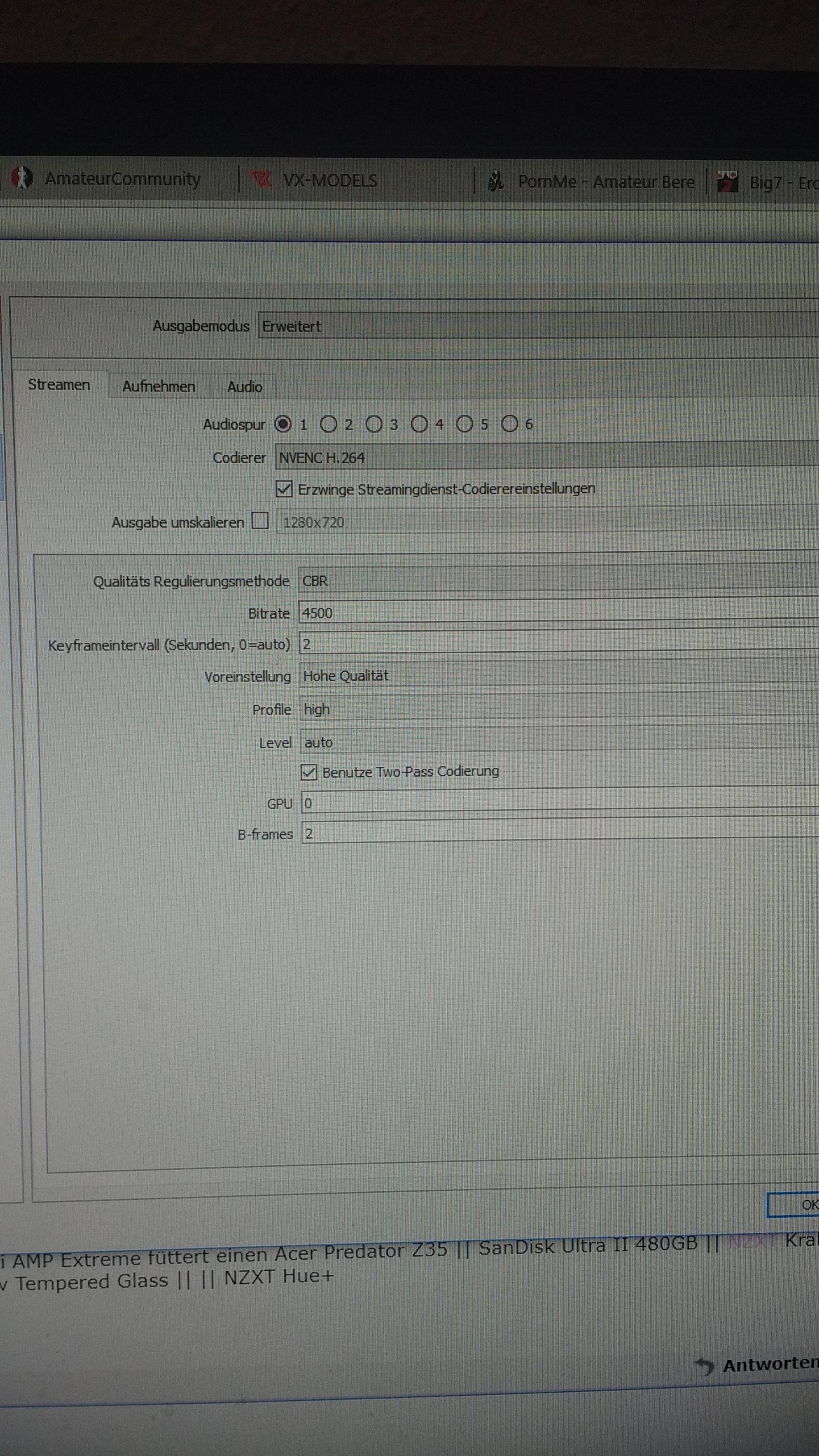

Der Hardwarecodec ist fest und lässt kaum Änderungen zu. Man kann nicht einfach Werte eintippen und er berechnet es anders ...

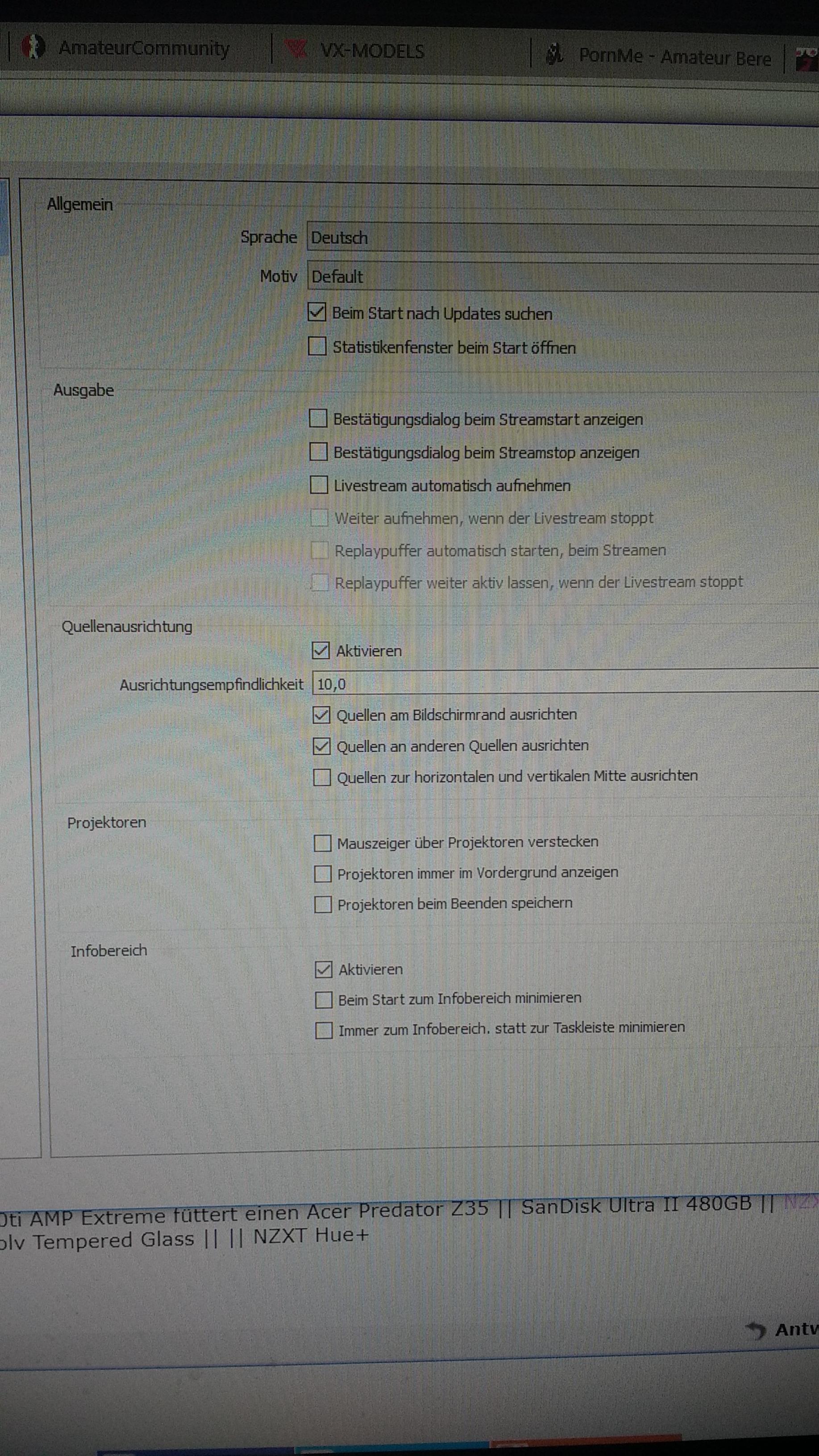

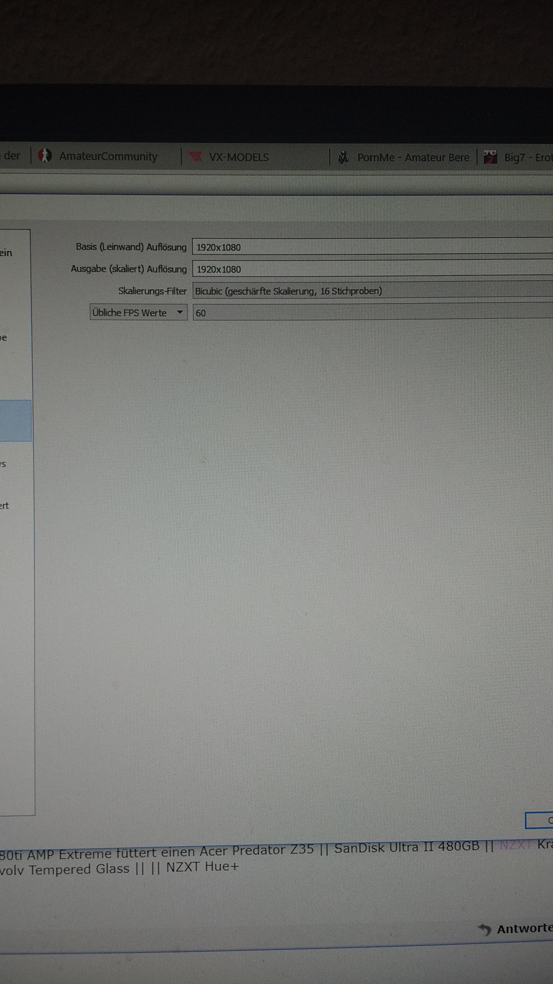

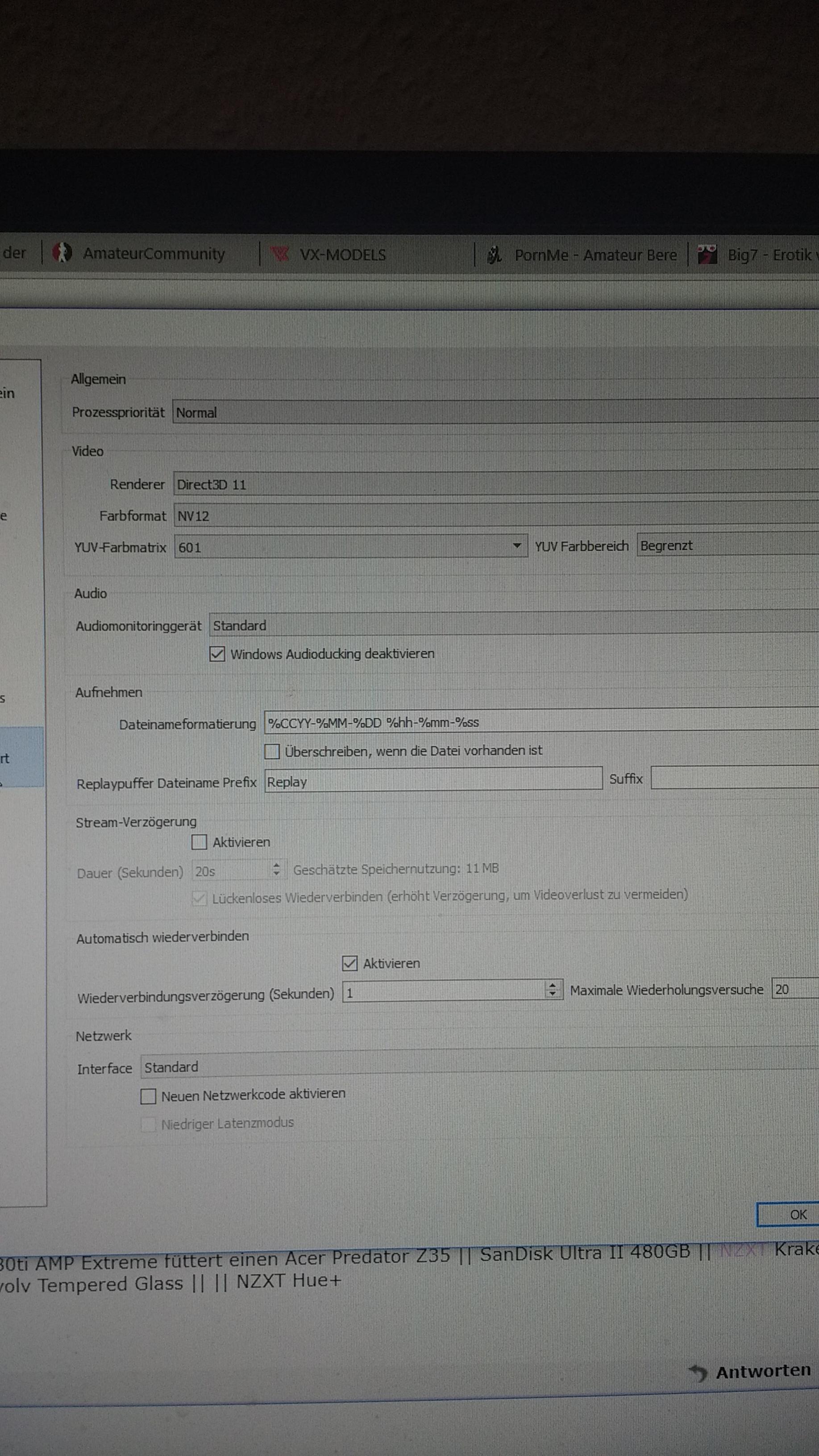

So sieht das bei mir aus.. Kann da jemand noch was verbessern?

Ich würde "Streamingdienst Codiereinstellungen" ausschalten und das Keyframeintervall auf 0 (Auto) setzen. Zudem würde ich empfehlen die YUV Farbmatrix auf 709 zu stellen und nicht 601.

so als richtwert kann ich dir bescheinigen, dass auch mit x264-encoding und medium preset 1080p60 bei 6mbit nicht besonders geil aussieht. geh einfach auf 1080p30 oder 720p60 runter.
