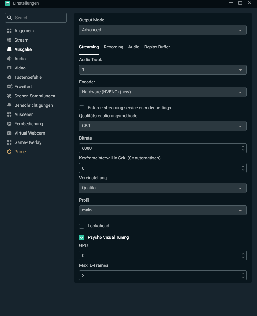

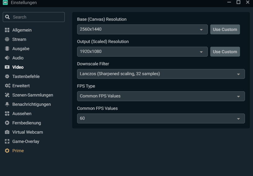

ich würde gerne Streamen und zwar über meine GPU.
Mein Problem ist das die GPU Auslastung bei z.B. CoD Warzone bei 100% liegt und laut meinen Informationen ca. 10% für den Encoder gebraucht werde. Daher lagt der Stream ich bin sehr verwundert das es nicht möglich ist mit einer 2070S ruckelfrei zu Streamen.
Die Grafik Einstellungen habe ich auch schon alle auf niedrig gesetzt allerdings ohne Veränderung.
Kann mir da jemand helfen?
Lg
Mit StreamlabsOBS
10Mbps Upload
Einstellungen:

GPU Auslastung mit FPS Limit verringern. Wenn du alles auf niedrig stellst wird sie ja trotzdem ausgelastet, du bekommst nur mehr FPS.
NVENC wird in einem eingenen Teil des Chips encoded. Davon merkst du hoechstens was an der Bandbreite zum Speicher / zu den Caches
Reaktionen: ghecko
Aber wieso lagt der Stream dann?
"psycho-visual tuning" geht auf die shader - K.A. welche OBS version du nutzt, aber bei mir werden noch tooltips eingeblendet, wo das erwähnt wird.
