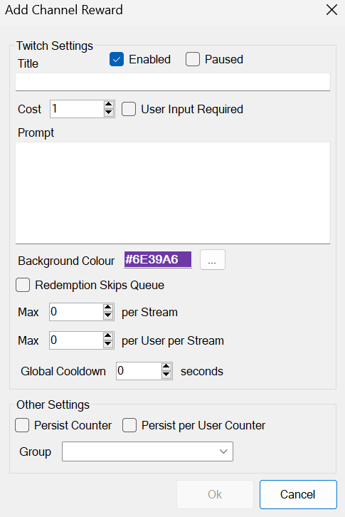

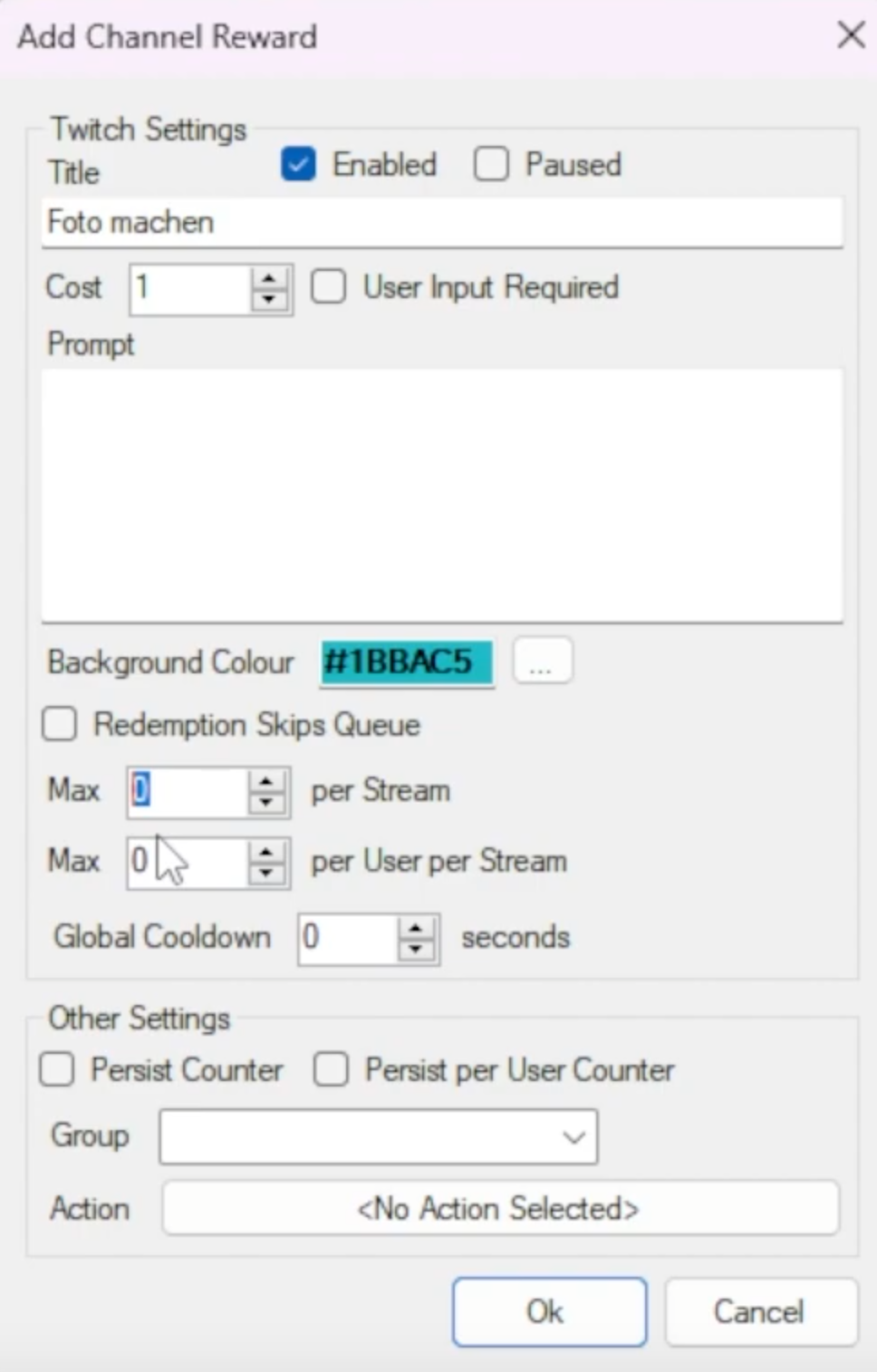

Ich will ein Fotoshooting.. naja nicht ganz, ich will das meine Community durch erlös der Kanalpunkte ein Foto von mir schießen kann. Das Problem was ich hier habe ist, dass ich das ganze über Streamer.bot v.0.2.1 einstellen möchte.
Habe es versucht aber da fehlt der Button Action <No Action Selected> (siehe Screenshot), obwohl ich dies im Streamer.bot v.0.2.1 eingebunden habe. Kann mir jemand helfen?

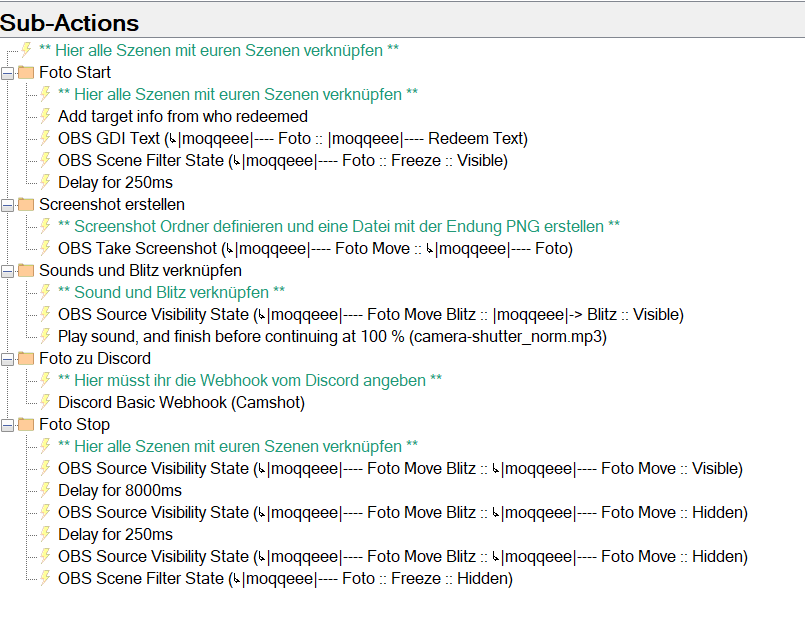

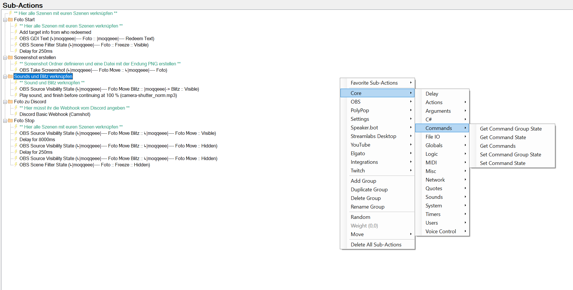

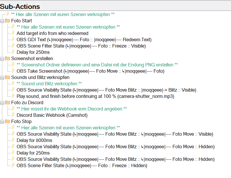

• Sub-Actions geschrieben (siehe Screenshot)

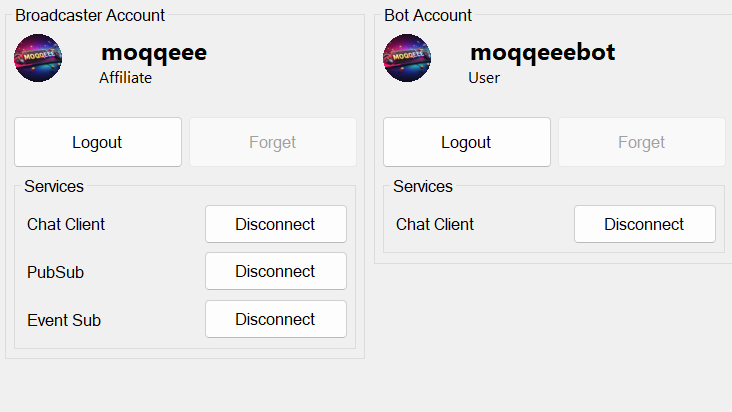

• Login erfolgreich (siehe Screenshot)

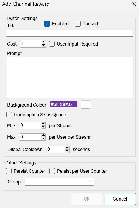

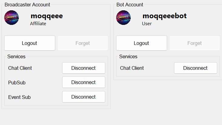

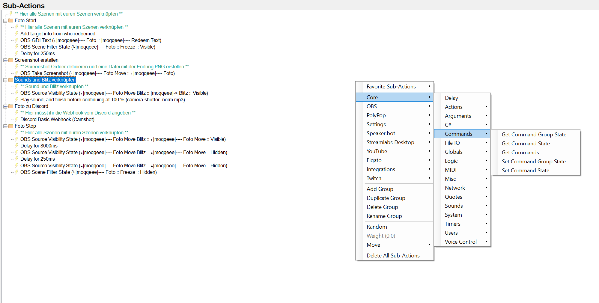

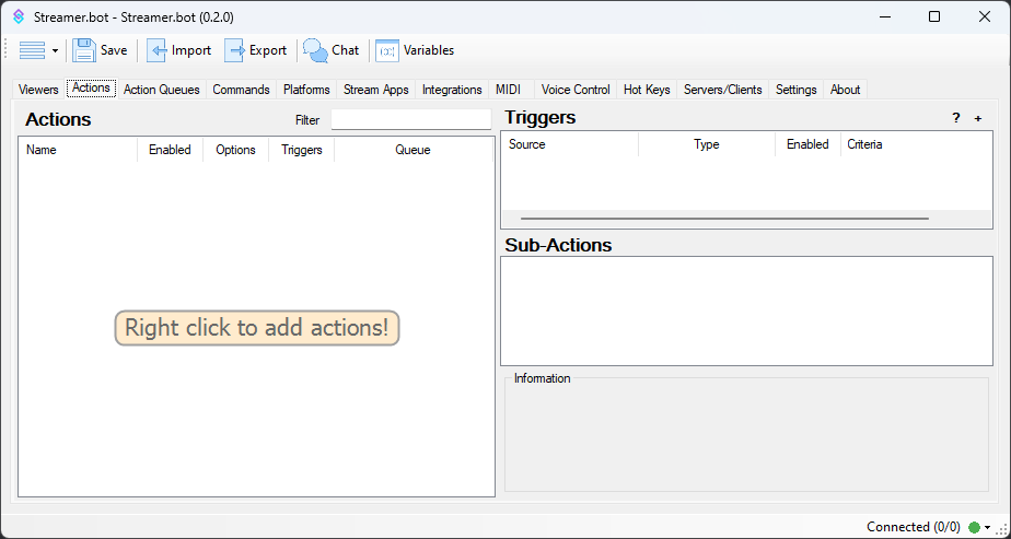

Hi @MarcBomber,
leider bin ich da ein leihe. Kannst du mir ggf. etwas spezifischer (genauer) erklären? Eventuell was ich ersetzten und wie ich es machen sollte?
Greetz

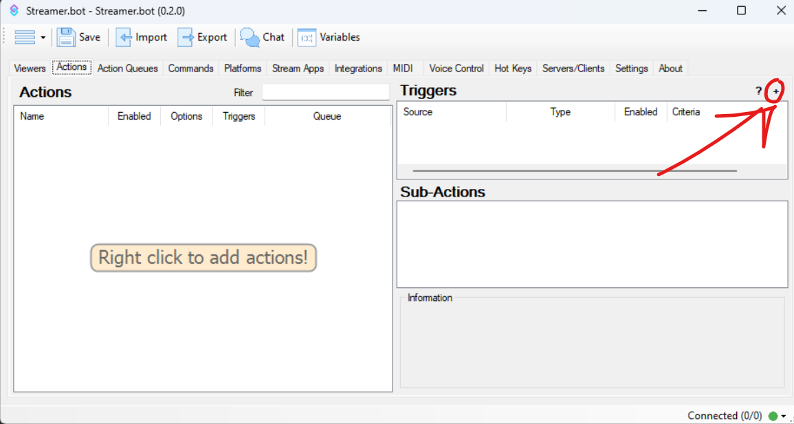

Da gibt es schöne Schritt für Schrittanleitungen:
Dir fehlt nur das eine kleine Puzzleteil mit dem Trigger. Die Sub-Action und den konfigurierten Kanalpunktevent hast du bereits

• Wie setzte ich den Trigger ein?
• Wo setzte ich Sie? (am Anfang? dazwischen? Ende?)
Soweit ich es verstanden habe ist es ja nur der Trigger der fehlt mein Problem, ich finde kein Trigger....
Schau mal ob es dort Twitch/Channelpoints oder ähndliches gibt.
Bin gerade mobil unterwegs und hab meinen Streamerbot nicht offen.

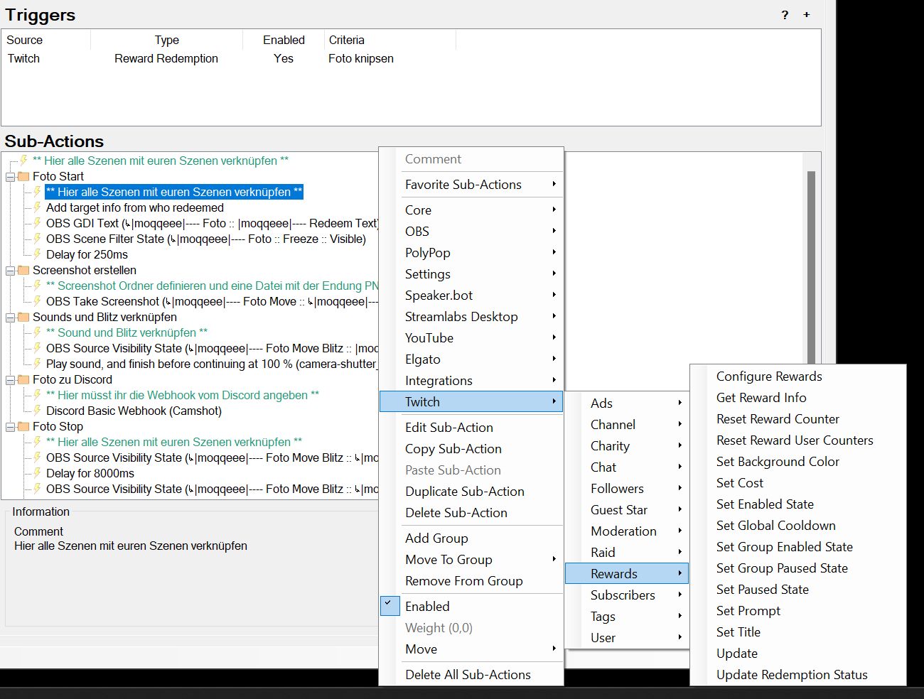

@MarcBomber danke (war einfach zu blöd) - nun aber zu meiner nächsten Frage.

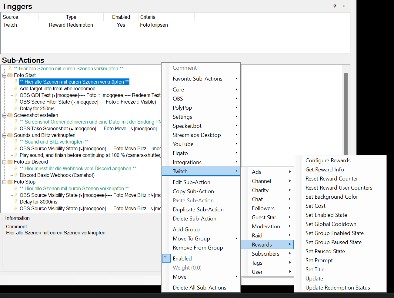

Muss ich einen Trigger auch bei Sub-Actions einbauen? Denn ich habe bei Triggers einen gebaut nur funktioniert dieser nicht (siehe Screenshot).
Oder habe ich da was falsches genommen?
Edit: So wie ich es gemacht habe, funktioniert es leider nicht.
Greetz
Bei Sub-Actions kannst du keinen Trigger setzten.
Trigger = Auslöser
Der bestimmt, wann etwas passieren soll.
Sub-Action = Das was passieren soll
Das sieht doch ganz gut aus. Die Frage ist, was nicht geht.

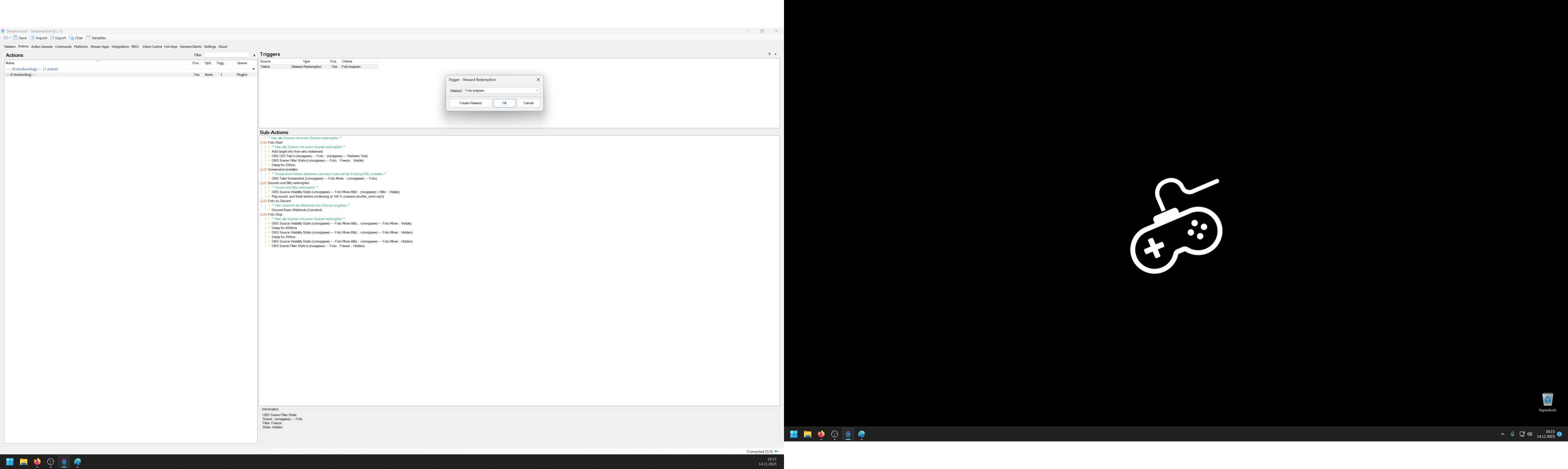

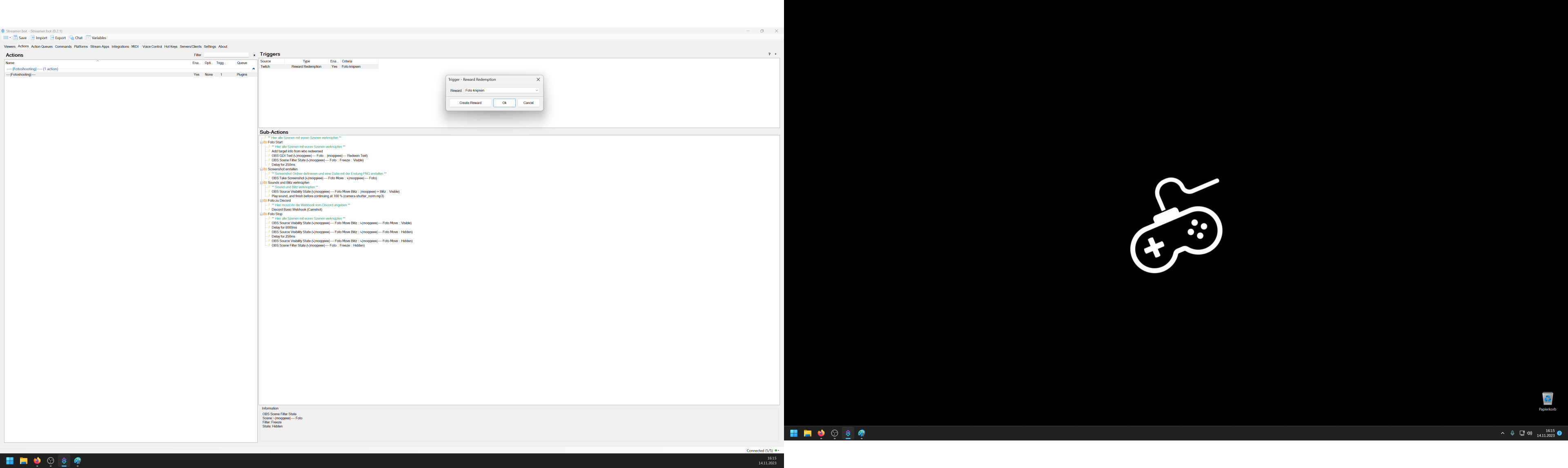

Ich kann halt keine Aktion auslösen.
In OBS (siehe Screenshot) auch nicht.
Des weiteren habe ich dir mal ein Screenshot erstellt, wie ich den Trigger erstellt habe.

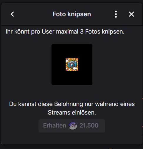

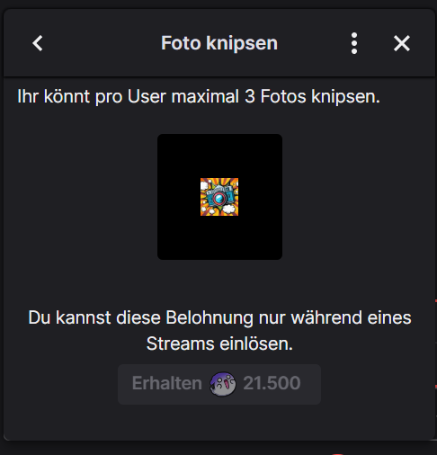

"Du kannst diese Belohnung nur während eines Streams einlösen"
Mach einen zweiten Trigger der auslöst, wenn im Twitch Chat "!FotoTest" geschrieben wird. Zum Test, dann geht das auch offline.
