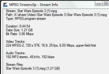

Am Anfang hab ich gedacht, es liegt am Format. Aber zwischenzeitlich habe ich alle meine Filme auf MPEG-2 konvertiert. Bei 3 Filmen ist es so, dass der Stream auf der Playstation nur X Minuten Länge hat (die Länge ist bei den einzelnen Filmen unterschiedlich verändert sich aber nie - auch nicht bei einem Neustart der PS3). D.h. bei Wiedergabe über die PS3 denkt diese, dass der Film bspw. nur 5 Minuten hat und hört dann mit der Wiedergabe auf. In Wirklichkeit dauert der Film aber 1 Stunde X Minuten. Das File an sich ist nicht beschädigt. Wenn ich den gleichen Film an meinen Laptop streame kann ich diesen ohne Probleme bis zum Ende ansehen. Von dem her schließe ich auch aus, dass es am Router bzw. dem UpnP Dienst von D-Link liegt.

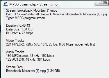

Kann es an der Bit-Rate oder irgend etwas ähnlichem liegen? So unterschiedlich sind die Filme in dieser hinsicht eigentlich nicht. Anbei zum Vergleich zwei Screenshots mit den Stream-Infos. Beide kann ich auf die gleiche weise an die PS3 streamen. Aber nur einer davon wird vollständig abgespielt. Der andere ist für die PS3 nach 2 Minuten uns 20 Sekunden beendet, was er defakto nicht ist.
Hallo @all,
Ich habe gestern abend festgestellt, dass der Medienserver nicht synchron zu den auf der Festplatte abgelegten Files war.
D.h. mehrere Dateien waren der PS3 gar nicht bekannt obwohl auf der Festplatte des Routers abgelegt.
Darum habe ich einen REFRESH des Routers durchgeführt und den Server neu gestartet. Ausserdem habe ich mich daran
erinnert, dass ich vor einiger Zeit mal Probleme bei einem anderen/ ähnlichen Router hatte und deshalb die Sonderzeichen
-> in dem Fall die runde Klammer aus der Dateibezeichnung entfernt.
Ich kann nicht genau sagen, was jetzt die Ursache war... jedenfalls werden nun alle Files mit der richigen Dateigröße und Spiel-
zeit angezeigt.
Ich denke der Tread kann geschlossen werden.
