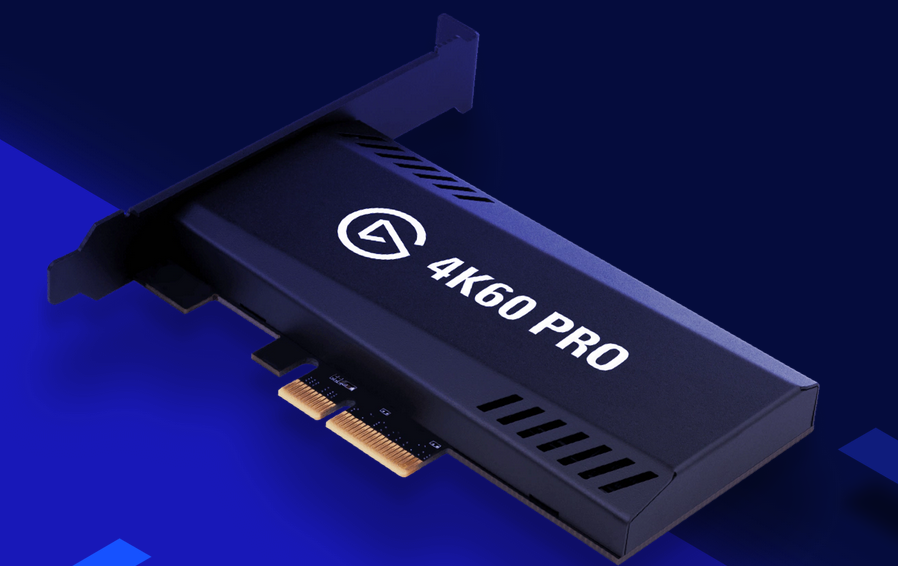

das ist nicht die facecam, das ist ne capture card ->Elgato Game Capture 4K60 Pro MK.2

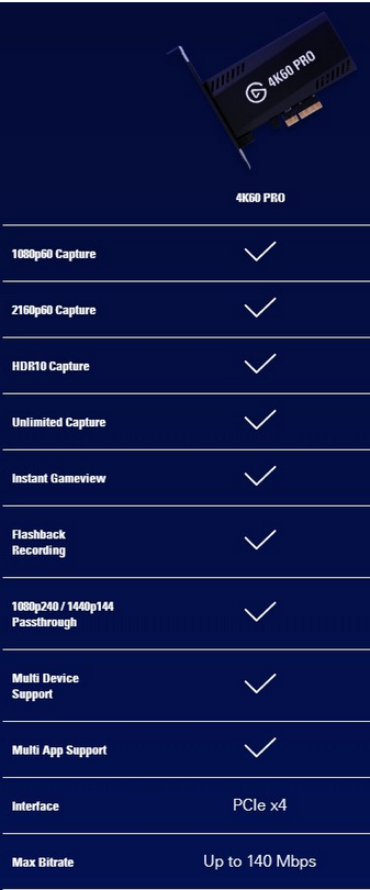

mal kurz von der elgato page gezogen. hab dieselbe im pc
die mk2 variante davon:
Unterstützte Auflösungen:
3840 x 2160 @ 60 Hz (max.)
2.560 x 1.440 @144 Hz (max.)
1.920 x 1.080 @ 240 Hz (max.)
ich hab sie in meinem fall wegem letzeren gekauft
