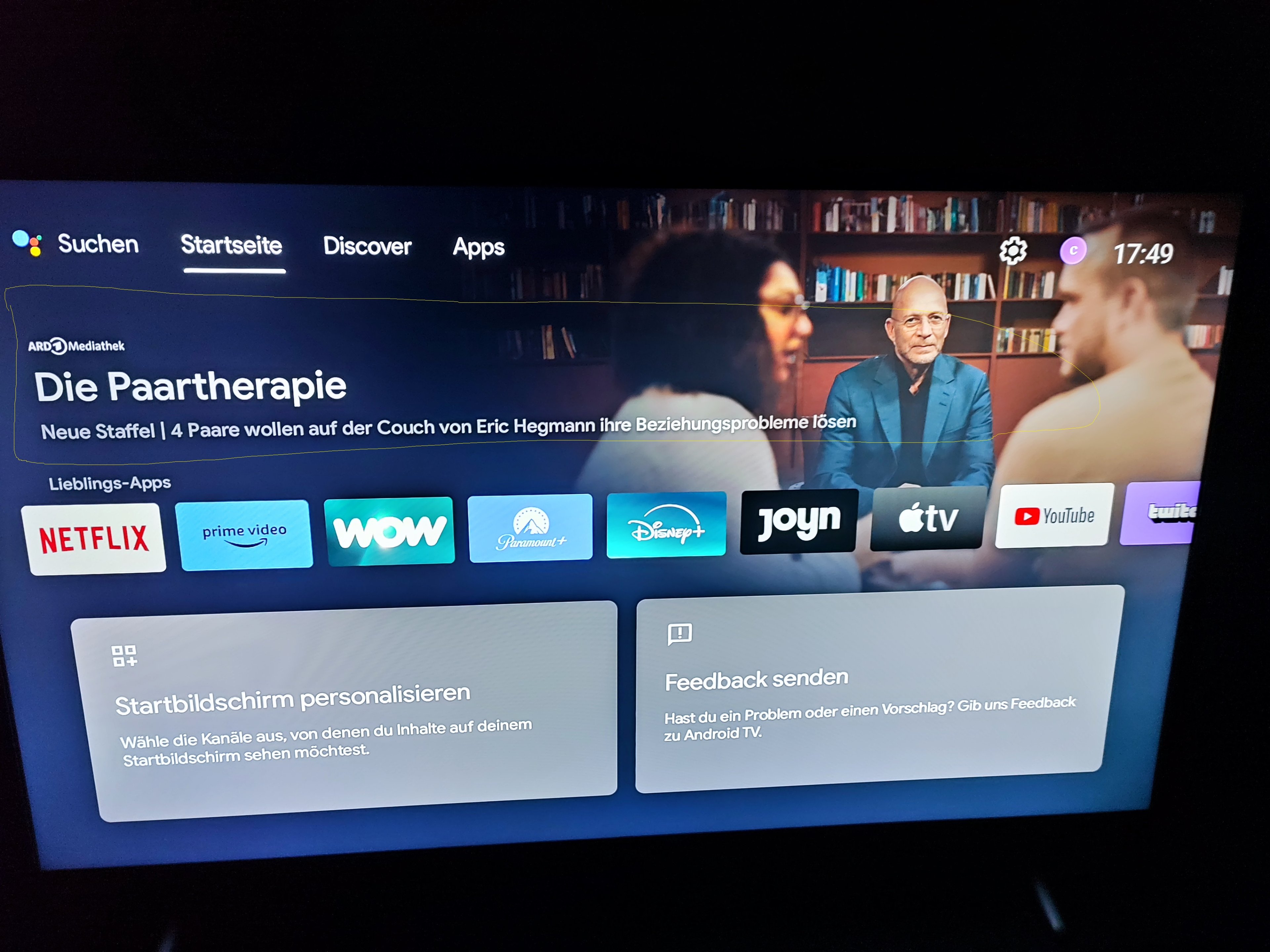

das habe ich schon geändert, was ich durch die optionen einstellen konnte (also startseite, alles ausgestellt) trotzdem wird mir immer die ard mediathek angezeigt und auch andere obwohl die ich gar nicht installiert habe?
bei meinem alten player konnte ich direkt auf die apps zugreifen
würde aber gern nur die app ansicht haben direkt beim start falls sowas möglich ist?
Der Google/ATV Standard Launcher ist rechtumständlich auf Werbung, Promotion etc spezialisiert und nicht auf übersichtlich und einfach
Da musst du einen alternativen Launcher installieren,
ja genau, das ist der grund was mich stört,
ok, dann schau ich nach dem launcher.
zb Projectivy Launcher, oder der ATV Launcher (pro)
aber es gibt noch zig andere musst du selbst testen
danke nochmals. die schau ich mir an.

ich habe einen alternativen Launcher installiert, dann per ADB den integerieten Launcher deaktiviert (per adb shell pm list packages > dump-packages_all.txt kannst du alle installierten Apps anzeigen und dann über adb shell pm disable-user com.google.android.apps.tv.launcherx und adb shell pm disable-user com.google.android.tvlauncher habe ich die Google TV Launcher deaktiviert). Wenn ich nun auf die Hometaste drücke kam der Dialog wie am Phone welche App ich starte will und da habe ich den alternativen Launcher ausgewählt mit "immer diese App" nutzen.
Reaktionen: CeeSA
@IDontWantAName danke hab es hinbekommen. zwar anders, da ich den adb tv manager verwendet habe, dort habe ich dann die shell rausgesucht und auf deaktiveren geklickt. home taste ruft jetzt direkt den launcher auf wo ich verwende
