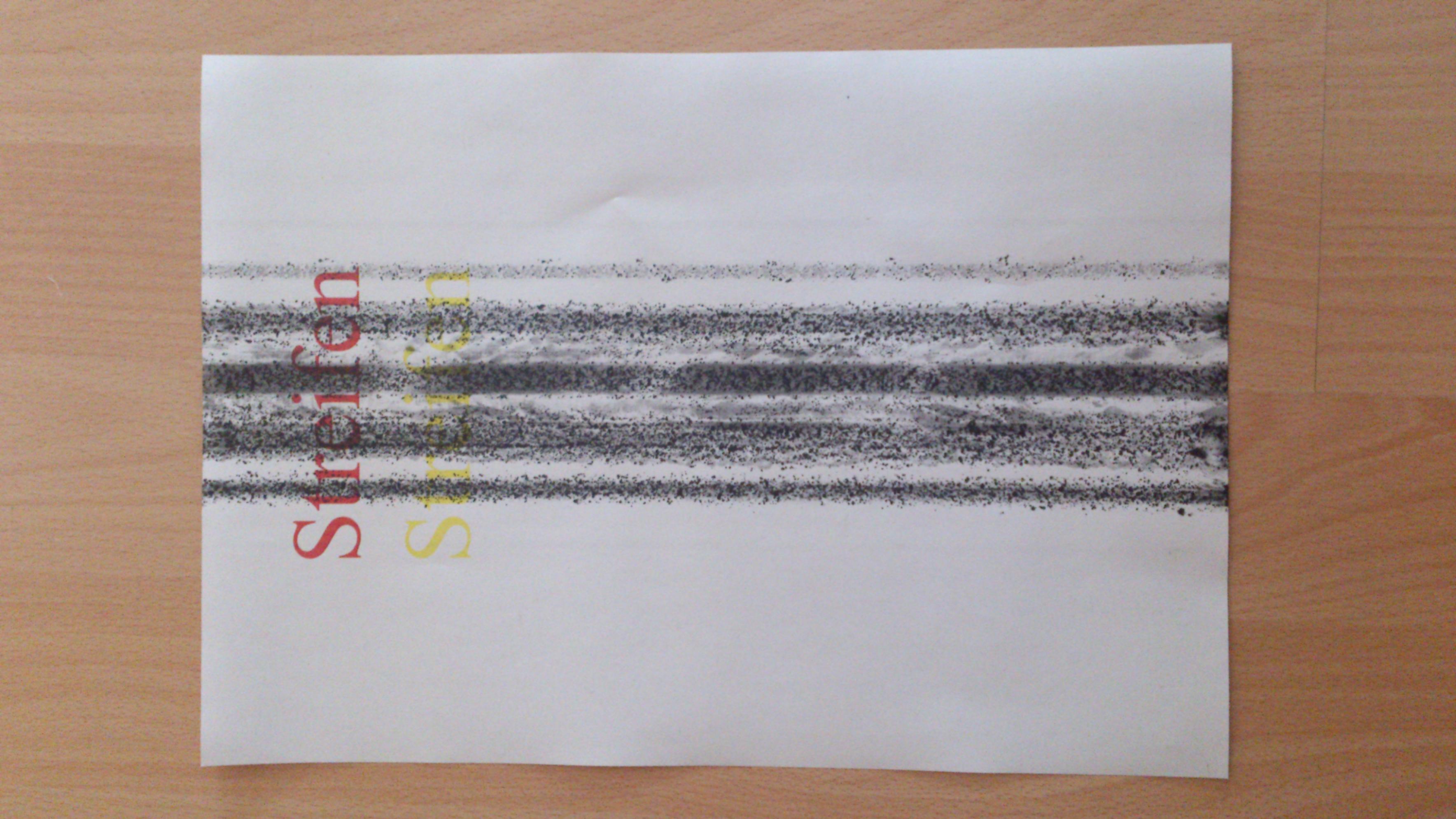

habe neulich den schwarzen Toner meines HP Laser Jet 1215 getauscht. Seitdem druckt er bröckelige schwarze Streifen.
...und zwar eben auch wenn ich gelb oder rot drucke.
Was kann das sein, wie behebe ich es und wie viel kostet sowas?
Danke für eure Hilfe.

schüttel mal die tonerpatronen durch.
gibt es für dieses gerät keine einstellung, um die trommel zu reinigen?
Sieht mir persönlich eher neach ner billigen 15€ Kartusche aus.
ich würde sagen trommel oder verdreckte heizungsrolle/walze, mal mehrere weiße blätter ausdrucken (leeres dokument)
schwarzen Toner reklamieren und tauschen lassen - Testausdruck mitschicken
Bei HP ist der Toner und die Trommel in einem Gehäuse und dein schwarzer Toner ist defekt (sicher der Trommelabstreifer in der Patrone).
Dies passiert auch ab und zu bei Originalprodukten und wesentlich öfter bei Rebuild Tonern.
Du siehst auf deinem Bild das die rote und gelbe Schrift korrekt gedruckt wurde,aber da der schwarze Toner "undicht" ist rieselt das schwarze Tonerpulver auch deinen Druck und wird durch die Fixiereinheit mit eingebrannt.

Originale HP Kartusche rein, und der Effekt ist weg. Habe ich schon bei einigen HP Laserjet 2055 gesehen.

vielen dank für ihre antworten. habe tatsächlich keinen originalen toner rein, aber mache das schon länger und was ich bis jetzt dadurch gespart habe - und es hat ja funktioniert - würde mich die eine schwarze patrone verschmerzen lassen. gut zu wissen, dass hier die trommel im toner sitzt und dass ein einfacher tausch des toners reichen wird. danke.
