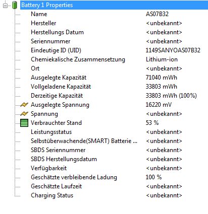

lade dir mal das tool runter: https://www.computerbase.de/downloads/systemtools/siw-home-edition/
dann geh unter den menüpunkt "Batterie" und poste davon hier einen screenshot. mit dem tool kann man die chipdaten vom akku auslesen und damit die aktuelle restkapazität vom akku anzeigen lassen.
unter anderem kann man sich dort auch die aktuelle akkuspannung anzeigen lassen, wenn diese unter 9V fällt (und das muss nicht immer erst bei "0%" sein), greift im idealfall der tiefentladeschutz des akkupacks und der rechner stürzt abrupt ab.
Hier der screenshot, Batterie hängt am Ladegerät:
und wie wir schön auf dem screenshot sehen hat der akku nur noch weniger als die hälfte seiner ursprünglichen kapazität, d.h. er ist eindeutig defekt.
