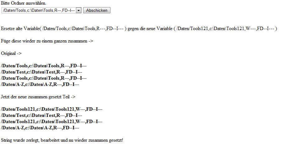

Besuche ->
http://www.antischimmelpilz.de/computerbase.php
Hier der neue Quellcode:
PHP:
<html>
<head>
<meta http-equiv="Content-Type" content="text/html; charset=iso-8859-1">
<title>Test</title>
</head>
<?PHP
$string = '/Daten/Tools,c:\Daten\Tools,R---,FD--I---
/Daten/Test,c:\Daten\Test,R---,FD--I---
/Daten/A-Z,c:\Daten\A-Z,R---,FD--I---';
echo '<div width="400px">Bitte Ordner auswählen.<br />';
$folders = explode("\n",$string);
$daten ='<form action"computerbase.php.php" method="POST" name="name"><select name="auswahl">';
foreach($folders as $folder){    $daten .= '<option>'.$folder.'</option>';    }
$daten .='</select><input type="hidden" name="original" value="'.$string.'"><input type="submit" name="uebergabe" value="Abschicken"></form>';
echo $daten;
echo '<br /></div>';
//Auswertung ->
if(isset($_POST["uebergabe"])) {
//was ausgewält wurde ->
$string = $_POST["auswahl"];
//Orignal String ->
$original =$_POST["original"];
echo 'Folgender Ordner wurde gewählt: '.$string.', Sie haben nun die Möglichkeit diesen zu ändern.';
//Zerlege den String ->
$explode = explode(',', $string);
//Formular zum ändern ->
echo '<form action="computerbase.php" name="name2" method="POST">';
//Tabelle
echo '<table width="400px" cellpadding="2" cellspacing="2" border="1">';
echo '<tr valign="top"><td width="40%"><b>Teil 1</b></td><td width="60%"><input type="text" name="1" value="'.$explode[0].'"></td></tr>';
echo '<tr valign="top"><td width="40%"><b>Teil 2</b></td><td width="60%"><input type="text" name="2" value="'.$explode[1].'"></td></tr>';
echo '<tr valign="top"><td width="40%"><b>Teil 3</b></td><td width="60%"><input type="text" name="3" value="'.$explode[2].'"></td></tr>';
echo '<tr valign="top"><td width="40%"><b>Teil 4</b></td><td width="60%"><input type="text" name="4" value="'.$explode[3].'"></td></tr>';
echo '<tr><td></td><td><input type="hidden" name="alt_string" value="'.$string.'"><input type="hidden" name="original" value="'.$original.'"><input type="submit" name="send" value="Bearbeiten"></td></tr>';
echo '</table></form>';
if (isset($_POST["send"])) {
//neue Werte ->
$teil_1 = $_POST["1"];
$teil_2 = $_POST["2"];
$teil_3 = $_POST["3"];
$teil_4 = $_POST["4"];
//Original string ->
$original = $_POST["original"];
//alt_string ->
$alt_string =$_POST["alt_string"];
//erzeuge ein array fürs zusammensetzen
$array = array("$teil_1", "$teil_2", "$teil_3", "$teil_4");
//setze zusammen
$implode = implode(",", $array);
echo 'Ersetze alte Variable( '.$alt_string.' ) gegen die neue Variable ( '.$implode.' ) <br /><br />Füge diese wieder zu einem ganzen zusammen ->';
//ersetze ->
$ausgabe = str_replace($alt_string, $implode, $original);
//Test Ausgabe ->
echo '<br /><br />Original -> <br /><br /><b>'.nl2br($original).'</b> <br /><br />';
echo 'Jetzt der neue zusammen gesetzt Teil -><br /><br />';
echo '<b>'.nl2br($ausgabe).'</b>';
echo '<br /><br />String wurde zerlegt, bearbeitet und nu wieder zusammen gesetzt!';
</body></html>
Jetzt klappt es auch mit den Nachbarn :)
