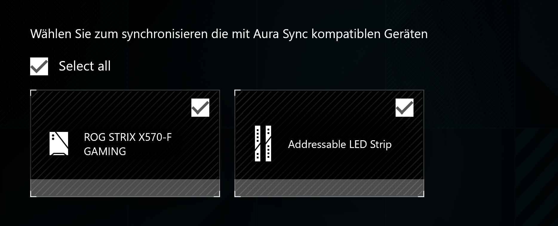

Aber der RAM wurde mir diesmal gar nicht angezeigt.

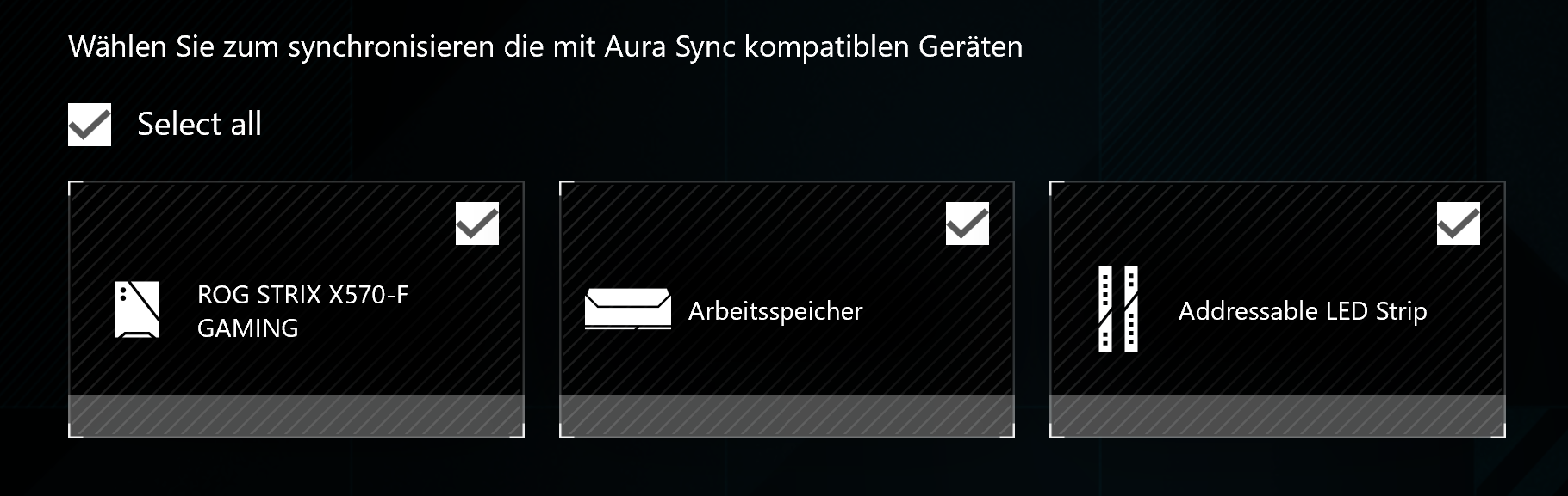

Armoury Crate deinstalliert, bei Asus die aktuelle Version besorgt und neu installiert. RAM wurde wieder angezeigt (auch im Aura Creator). Habe die Kiste auch mehrmals hoch und runter gefahren, alles ok, Problem gelöst dachte ich mir.
Heute Rechner angeknipst (NT Schalter war über Nacht immer an), wieder das gleiche, RAM blinkt wie auf ner Kirmes und wird nicht im Armoury Crate erkannt.
Wieder neu installiert, aber diesmal wird der RAM trotzdem nicht erkannt. Armoury Crate erneut deinstalliert und hier bei CB erneut
runtergeladen, nix gebracht.

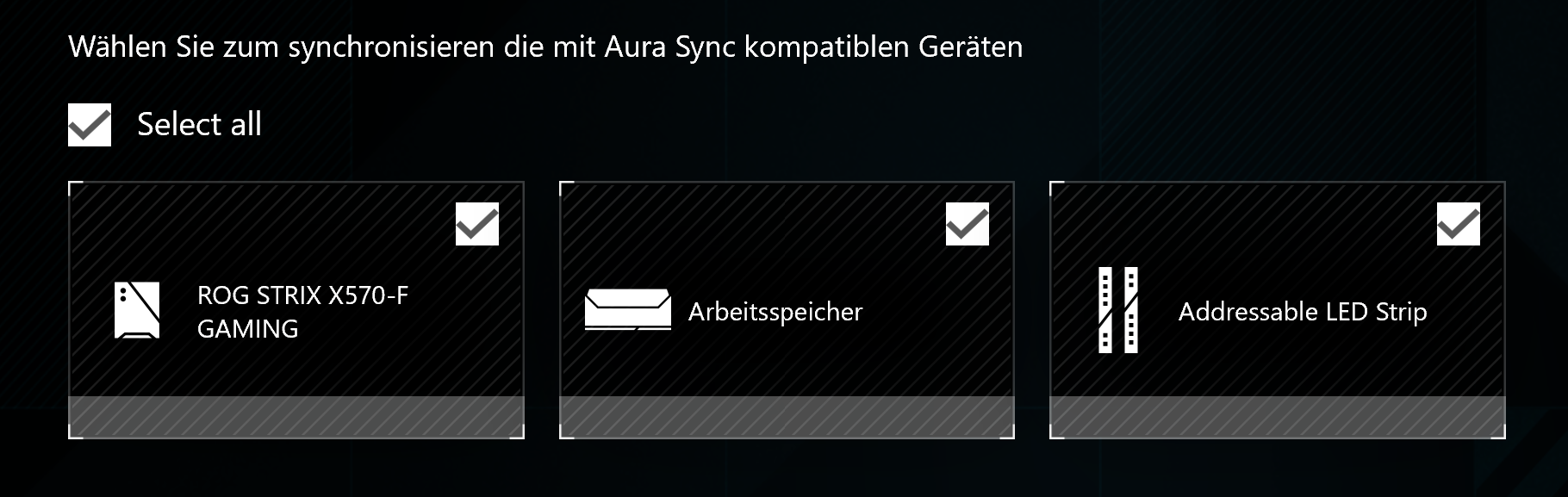

Falls hier jemand bei der Suche mit einem ähnlichem Problem landen sollte, hier die Lösung.
Dürfte auch für ähnlich gelagerte Probleme funktionieren.
Armoury Crate nicht mit win deinstallieren sondern mit der uninstall von ASUS Armoury Crate uninstall
BIOS reset (CMOS Jumper)
Armoury Crate danach neu installieren und es lief wieder.
