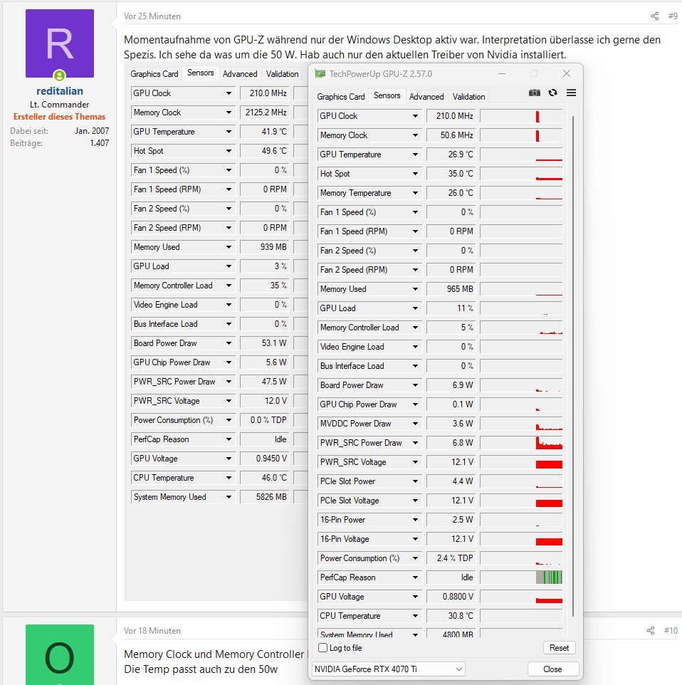

Momentaufnahme von GPU-Z während nur der Windows Desktop aktiv war. Interpretation überlasse ich gerne den Spezis. Ich sehe da was um die 50 W. Hab auch nur den aktuellen Treiber von Nvidia installiert.
Memory Clock und Memory Controller Load normal für Idle? Eher nicht oder.
Die Temp passt auch zu den 50w
50W ist aber zuviel nur auf dem Desktop. Nur Desktop ohne Alles sollte bei der mittelmäßigen RTX 4060 laut einiger Tests bei maximal 15W liegen.

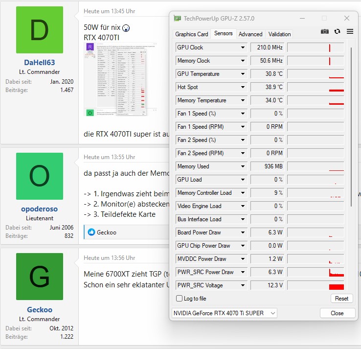

RTX 4070TI
die RTX 4070TI super zieht auch nicht mehr
da passt ja auch der Memory Clock und Memory Controller Load.
-> 1. Irgendwas zieht beim Ersteller trotzdem Leistung vom Memory, irgendeine Software..
-> 2. Monitor(e) abstecken, anders probieren
-> 3. Teildefekte Karte

Meine 6700XT zieht TGP (total Graphics Power) ~8W laut HWInfo mit 1440p@144 + 1080p@60 auf dem Desktop. Schon ein sehr eklatanter Unterschied :confused_alt:
