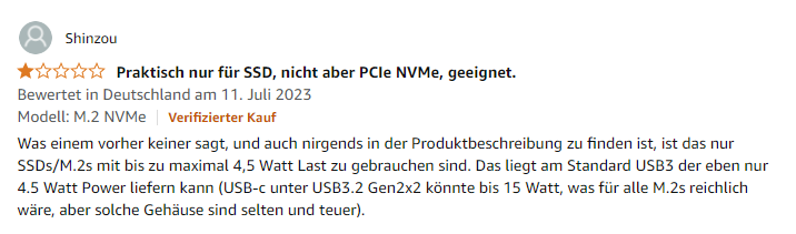

nachdem ich viele meiner externen Laufwerke auf Icy Boxen mit M2 SSDs, vorzugsweise WD_Black umgerüstet habe und damit sehr zufrieden bin, reicht nun der Speicher mit max. 2 TB nicht mehr.
So dachte ich mir, kein Problem, nimm 4 oder 8 TB in die Boxen und gut ist - funktioniert laut Support (Raidsonic) aber nicht, weil die Stromaufnahme der großen SSDs die 4,5 Watt von USB übersteigt.

@ BmwM3Michi - ja, dachte ich eigentlich auch, aber wie gesagt, Raidsonic hat mir geschrieben das es womöglich nicht funktioniert, da 4,5 Watt Limit überschritten wird bei den großen Modellen. Auch die schnellen 2 TB überschreiten ja gelegentlich die 4,5 Watt, Spielraum gibt es wohl - die Frage ist wieviel?

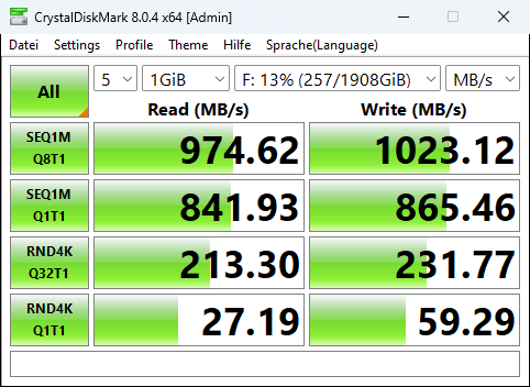

ah ok, da sind wohl langsamere SSDs verbaut. Ich habe meine Freitag nachmittags Arbeitszeit von 3,5 Stunden auf 1 Stunde gedrückt - von 2,5" SSDs auf die M2 SN850X.
@ 0x8100 - siehe unten und oben zum konkreten Beispiel.

@ 0x8100 - nicht vergessen, dass sind keine virtuellen Daten sondern tatsächliche Leistungen und damit spare ich tatsächlich 2/3 meiner Arbeitszeit ein. Also sehr wohl eine enorme Zeitersparnis!

was soll mir das jetzt sagen? schön, dass du zeit sparst. deine sn850x schafft in dem gehäuse trotzdem nur 1GB/s statt ~7GB/s und braucht dementsprechend weniger strom. wenn du jetzt eine ssd mit mehr speicher haben willst, dann wird die in dem gehäuse auch nicht schneller sein und mehr strom verbrauchen. also bau dir einfach eine grössere ssd in dein gehäuse...
