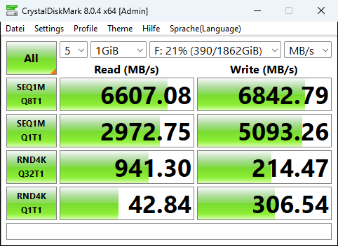

Zugleich kann ich mit der schnellen SSD und Icy-Box an meinem Heimrechner auch noch schnellere Ergebnisse erzielen (siehe Bild im Anhang).

Allgemein: von Dir zuvor geposteten CMD-Screenshots an DEINEM Privat-PC haben Null Wert bezüglich des Ablaufs an der Xeon-Workstation. Deine interne Gen4-Fury Renegade ist zweifellos mehr als schnell genug und Deine Externe performt natürlich mit für 10Gbps-Verbindung korrekten Speeds. Die Frage ist eher, was der Arbeits-PC zu leisten imstande ist.
