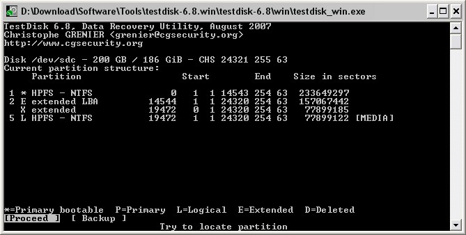

Mir geht es um die Fehlerbehebung mit dem mittleren logischen Laufwerk Daten.
Da dieses gesichert ist, sollte die jetzt auf D für gelöscht gesetzt werden.
Problem ist aber, das die erste und dritte Partition komplett geschrieben werden muß.
Im Moment macht es mich stutzig, da du auf der ersten Partition keine Daten siehst.
Deine Info;

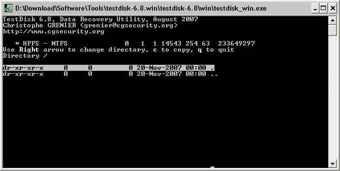

1. Partition: Es werden die Pfade . und .. angezeigt, allerdings keine Daten (sollten Norton Save und Restore Dateien sein)
Da mit Testdisk keine Änderungen vorgenommen wurden, teile mal mit, ob du auf der ersten primären Partition deine Daten angezeigt werden?
Hattest wohl mitgeteilt das die dritte Partition weg ist;
- Jetzt war die 3. Partition ganz weg

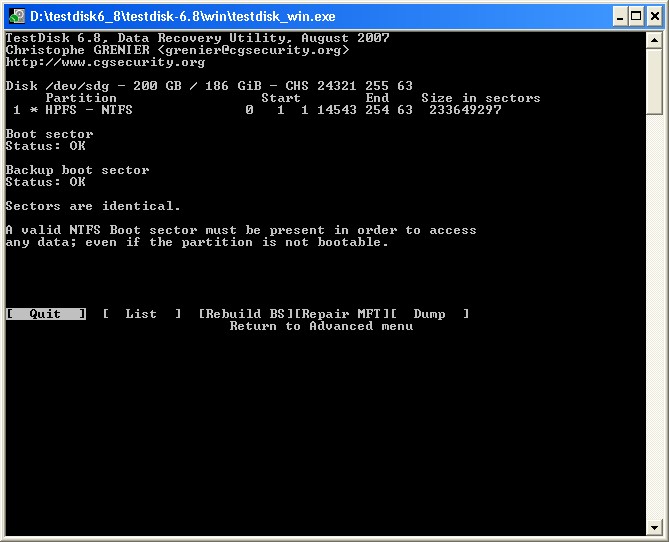

Wenn du keinen Zugriff auf den Daten der ersten Partition hast, dann gehe nochmal auf das Menü Advanced (erste Partition sollte markiert sein) / Boot und setze mir den Screen, ob beide Bootsektoren wieder beschädigt angezeigt werden.
Auch im Fall auf Rebuild BS und lasse es mal laufen.
Gehe jeweils auf List und versuche dir deine Daten anzeigen zu lassen.
Geht darum, die zweite Partition zu entfernen, aber die Sruktur von den anderen zwei Partitionen sauber mit Daten und ordnungsgemäßen Bootsektor zu schreiben.
Mache bis dato nichts bei Write.

also, leider bei Advanced keine Dateien zu finden...

Deine Partition wird leider wieder nur leer angezeigt.
Hast du auch Read Errors?
Kannst du die mittlere Partition (logische Laufwerk) auch in der Windows Datenträgerverwaltung mal löschen?
Da du damit erstmal dieses Problem lösen könntest, würde es wieder mit einer Diagnose weitergehen.
Die Daten solltest du ja bereits gesichert haben.
Ich verstehe im Moment nicht das die Daten auf der ersten Partition mal da sind und dann wieder weg?
Auch das der Bootsektor mal beschädigt ist und dann wieder nicht?
Teile es erstmal mit.
Viele Grüße
Fiona

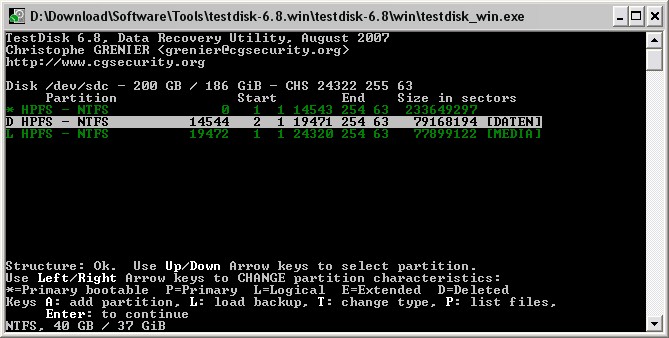

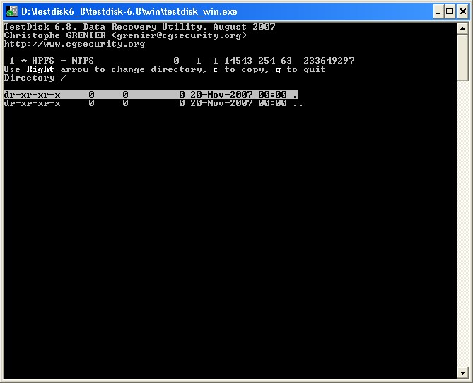

- in Win gelöscht
- testdisk fenster unten...
- daten fehlanzeige
- Read Error kommt nicht, aber suche extrem langsam!

Deine Struktur passt jetzt.
Komisch ist nur, das auf der ersten Partition keine Daten angezeigt werden, obwohl die vorher da waren.
Lasse mal die tiefere Suche fertig laufen, ob noch was gefunden wird.
Ansonsten gehe mal im Menü Advanced / Boot auf Repair MFT und teile es mit.
Schreibe dort bitte nichts.
Deine erste Partitione muß, wenn du bei Boot bestätigst markiert sein.
