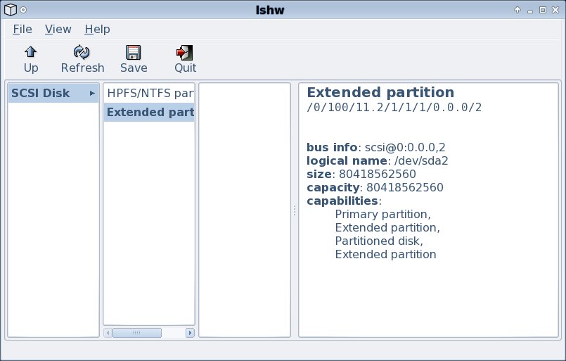

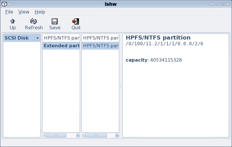

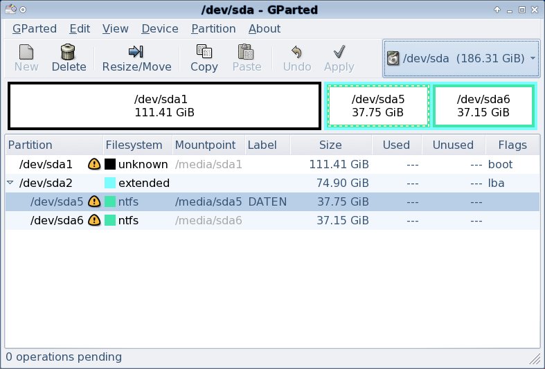

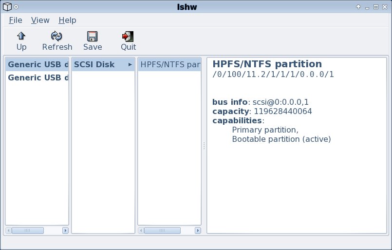

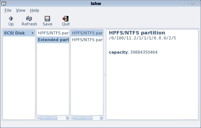

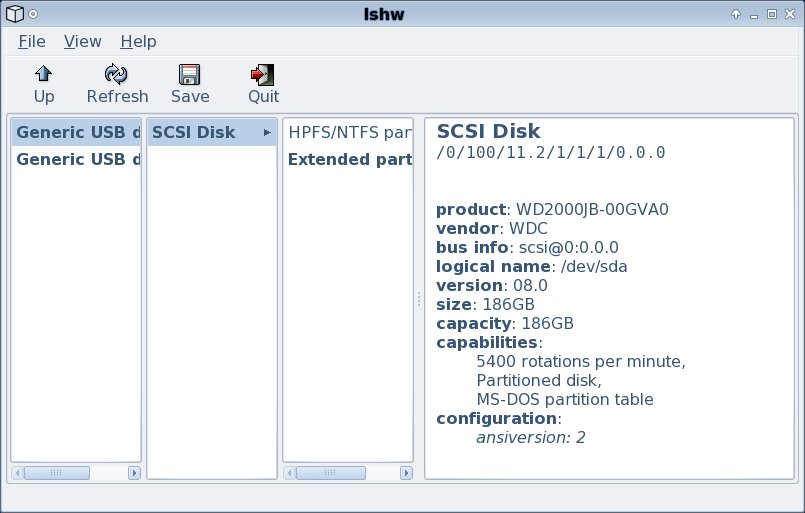

ich nutze momentan die Tool CD von Parted Magic 1.9, da ist Testdisk mit drauf und eine Menge anderer Tools...
Hab grad gesehen ich kann die platte nicht direkt einbauen, denn es ist eine SCSI und da hab ich sonst keinen Anschluss...
Ich hab dir mal Scrennshots aus dem "GTK Hardware Lister" gemacht, vielleicht helfen die dortigen Angaben. Die Platte hat 3 Partitionen.
Jdenfalls ist eine DOS-Partitionstabelle aufgeführt...

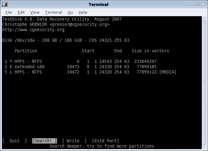

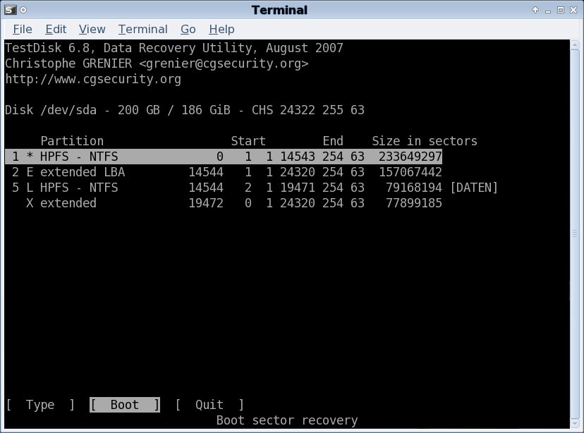

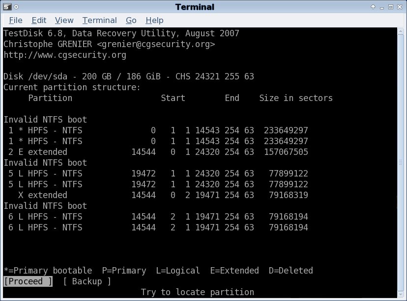

Jetzt bringt Testdisk bei Analyse ein Ergebnis!
Doppelt gelistete Partitionen weisen auf ein Bootsektorproblem hin oder Fehler in der Partitionbstabelle.
Ist der Screen nach Analyse und die Partitionsgeometrie passe teilweise nicht ganz genau.
Bestätige an deinem Screen mal mit der Eingabetaste und lasse die schenellere Suche fertiglaufen, ob die was findet
Markiere mal die Partitionen wenn welche gefunden werden und drücke p auf der Tastatur ob deine Daten angezeigt werden oder eine Fehlermeldung.

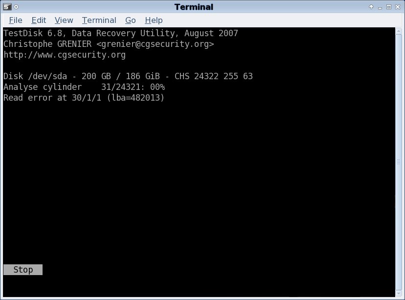

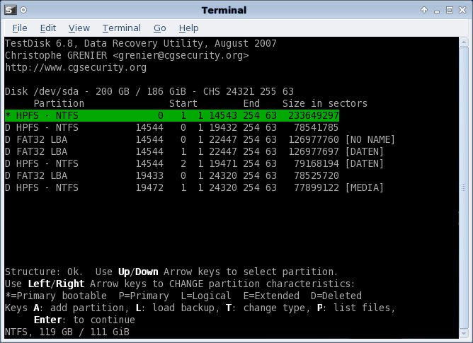

da sind wir dann beim "alten Problem"...
sofort kommt Read error und er liest etwa 1 cylinder/sek, was eine scandauer von über 6 Stunden entsprechen würde..
abbrechen und tiefer suchen lassen oder durchlaufen lassen?

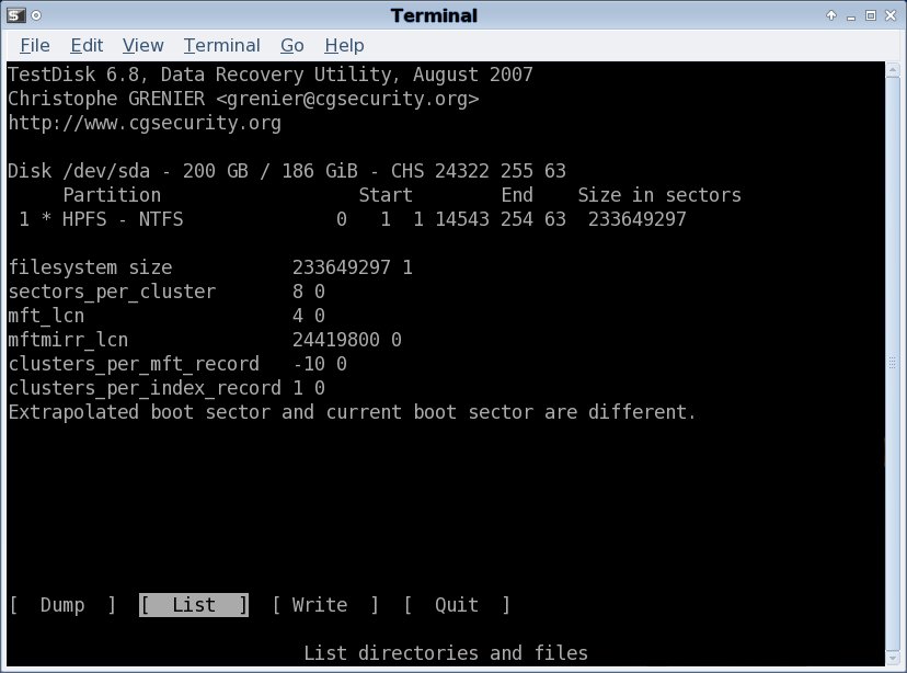

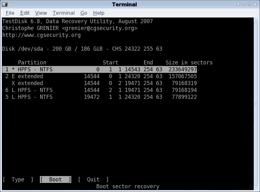

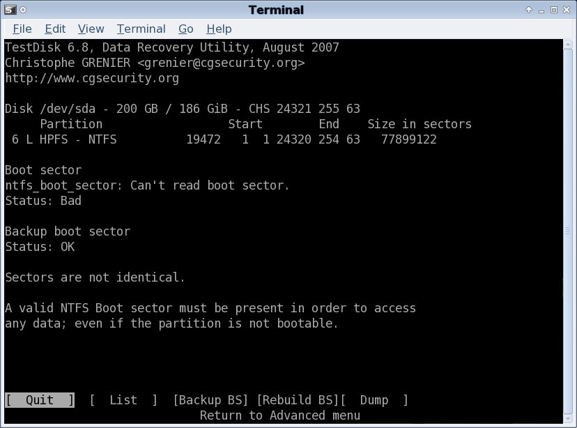

Um dieses scannen mit den Fehlern mal zu vermeiden,
Gehe mal in Testdisk nicht auf Analyse, sondern auf Advanced.
Setze mir einen Screen.
Die mittlere Partition wird von mir wegen Fehler erstmal nicht sondern später berücksichtigt.
Markiere bei Advanced mal die erste Partition, und bestätige bei Boot.
Setze mir auch einen Screen.
Wenn das Menü List vorhanden ist, gehe da mal drauf und drücke p ob deine Daten oder eine Fehlermeldung angezeigt wird.
Teile es mit.
Viele Grüße
Fiona
hier 2 shots:
"List" wird zwar angezeigt, wenn ichs aber auswähle und bestätige springt das Programm zurück auf quit.

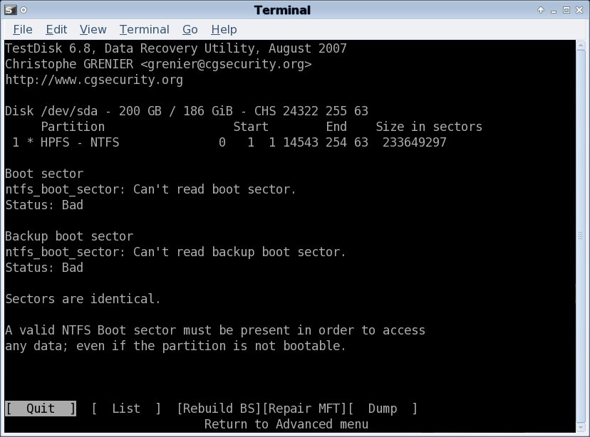

Gehe mal auf Rebuild BS und lasse es laufen.
Sollte eigentlich nur max einige Minuten laufen.
Wenn es länger läuft, teile es mit.
Hinterher siehst du auch das Menü List, teile mal mit, was es anzeigt.
Viele Grüße
Fiona
rebuild ging blitzartig...
Unter List sind leider keine daten vorhanden....

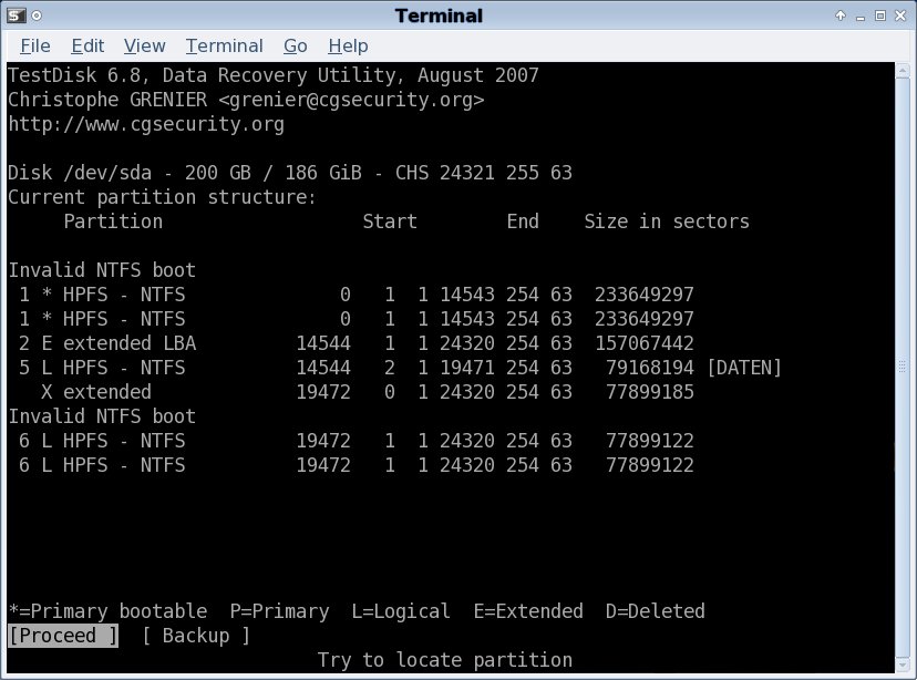

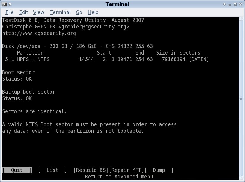

Jetzt war ich doch etwas zu schnell mit meiner Freude.... :freak:
Nachdem beim Versuch der Datensicherung immer wiedr abgebrochen wurde hab ich die Platte noch mal an Testdisk gehängt:
- Jetzt war die 3. Partition ganz weg
- beim scan immer noch Read Error
- Advanced: 1. Partition bad
- 2. Patition ok!? aber mit dem 2er Fehler
- in Parted Magic wird die 3. wenigstens angezeigt
- dann wieder in Testdisk doppelte Einträge
- und die 3. Partition wenigstens wieder ansprechbar...
Rätsel über Rätsel...

Auf Grund der verkehrten Partitions-Struktur hat deine erweiterte Partition jetzt die Geometrie wie ein logisches Laufwerk.
Sollte wohl nicht vorkommen.
Versuche es daher mal mit Testdisk zu lösen.
Wenn möglich, kopiere mal die Daten von der Partition Daten auf ein anderds Laufwerk.
Die kann hinterher dann auf gelöscht gesetzt werden, so das du vielleicht die erste und die dritte Partition mit ordnungsgemäßer Geometrie wiederherstellen kannst.
Ich hoffe das es klappt und du genug Speicherplatz auf einer anderen Festplatte zur Verfügung hast.

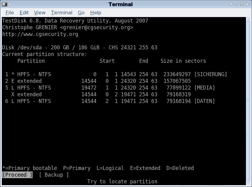

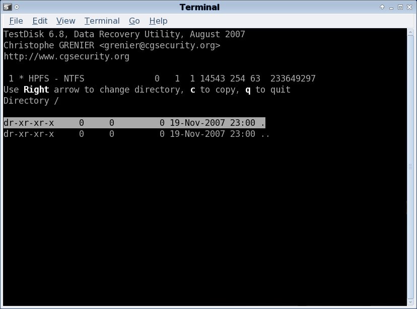

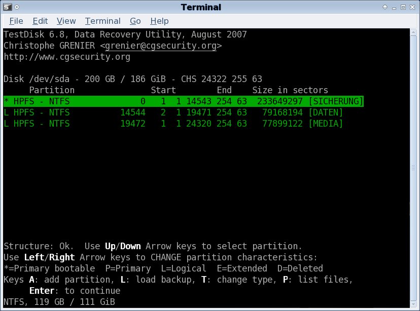

2. Bild ist das Ergebnis der tieferen Suche..
1. Partition: Es werden die Pfade . und .. angezeigt, allerdings keine Daten (sollten Norton Save und Restore Dateien sein)
2. : Can't open Filesystem. Filesystem seems damaged
3. : No file found. Filesystem seems damaged.
4. : Daten vorhanden, alledings alt.
5. : Daten vorhanden.
6. : No file found. Filesystem seems damaged.
7. : Daten vorhanden.
