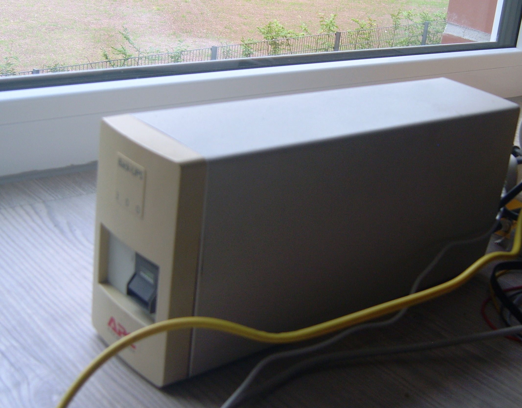

Habe dieses Strombackup- Gerät (Bild: APC) und würde es fortan gerne liegend verwenden (reinpassend "Schreibtischunterbau"). Die Batterie (Akku/s.Bild) hat ja eine erkennbare "Oberseite" (ich denke da an eine Autobatterie). Könnte ich das Teil dennoch liegend betreiben?

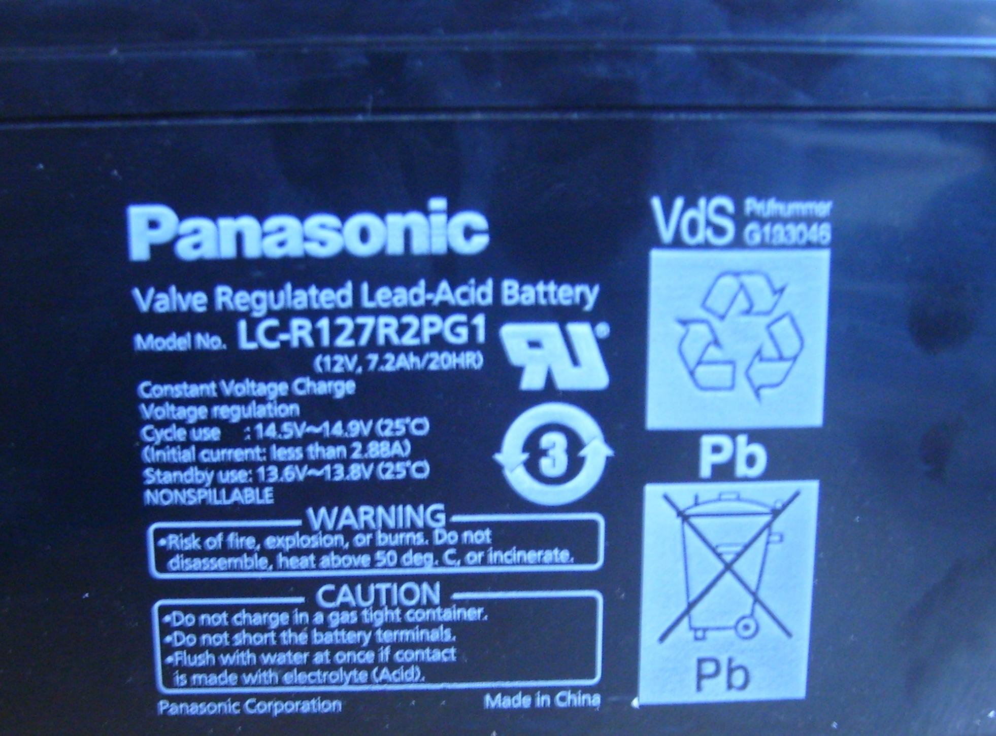

Habe eben in den "Unterlagen" genauer gesucht und fand, dass der aktuelle Akku von Panasonic ist (s.Bild) und in der ebay-Rechnung "Blei" steht (von 2018/s.Bild). Demnach hat das Teil wohl eine Oberseite (=Autobatterie) und wäre wohl nicht hinlegbar. Denke jedoch, beim ebayversand wurde darauf nicht geachtet. Der Conradakku/seinerzeit Ladenkauf war mein vorheriger Akku (sorry) und hatte 8J gehalten.Strombackup(APC)2021b.JPGStrombackup(APC)2021bb.jpgStrombackup(APC)2021bb.jpg
nonspillable laut Label = Auslaufsicher

Habe mal etwas im Web gestöbert und mein verbauter Akku von Panasonic LC-R127R2PG1 soll außer "Über-Kopf" lageunabhängig betrieben werden können. Denke, dass sich die Web-Quellen auf Panasonic Angaben beziehen.
Insofern sollte mir die Bude nicht abfackeln, wenn ich die USV fortan hinlege.
Der LC-R127R2PG1 Blei Akku ist auslaufsicher und kann lageunabhängig betrieben werden, ausgenommen die Über-Kopf-Lage, dort darf der Akku nicht geladen werden.

Besser selber überprüfen, als sich auf Aussagen im Internet verlassen: https://eu.industrial.panasonic.com...teries-vrla-for-professionals_interactive.pdf
Seite 10 Punkt 2 steht was über den Betrieb und das Laden der Akkus.
Zum Glück stellen diese Art von Bleiakkus unter normalen Betriebsbedingungen eine sehr geringe Feuergefahr dar.
