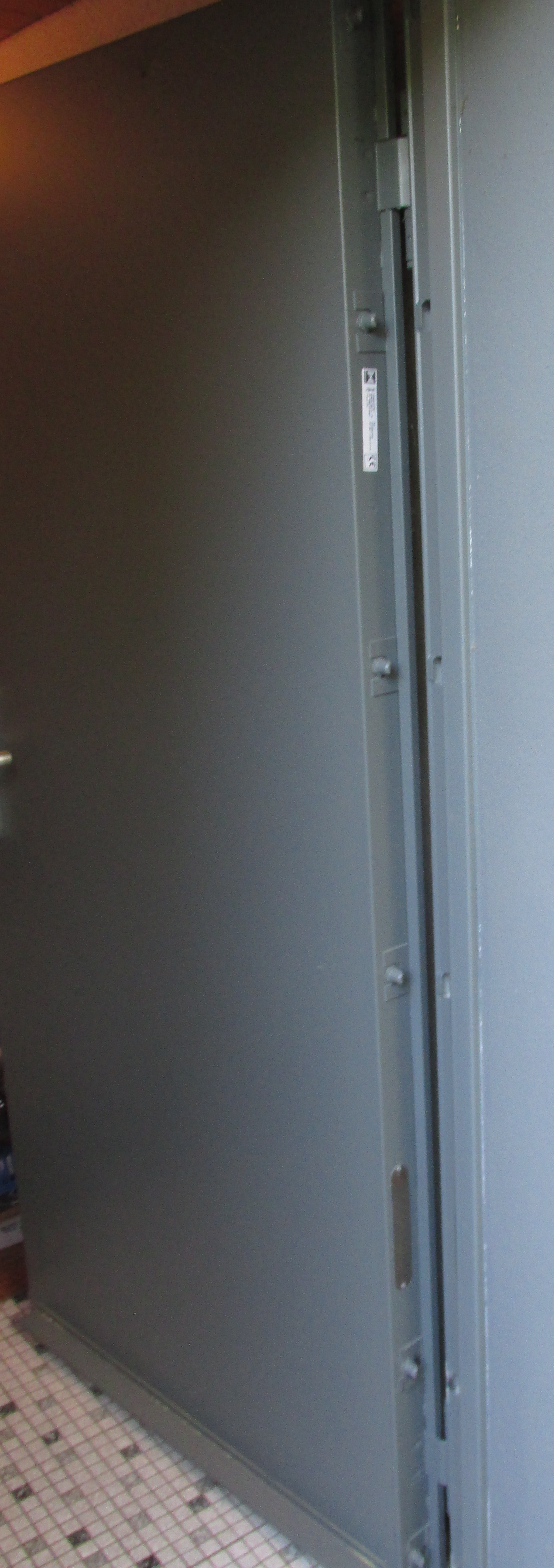

Naja wir haben hier alles (also alle Fenster und Türen) vor 2-3 Jahren bereits auf mind. RC4 umgebaut - das ist schon ein sehr grosses Hindernis - vor allem wenn man nicht in einer Grossstadt lebt.
Allerdings nicht wegen Energiewende und Co sondern weil einfach die Anforderungen auf Seiten der Versicherung durch Homeoffice gestiegen sind und eh eine Sanierung anstand.
Die sehen inzwischen alle so aus :D - mindestens 11-fach Zapfen + 6-fach Verriegelungen.
Nachteil ist Fenster lassen sich halt leider durch das hohe Eigengewicht nur noch hydraulisch kippen im GG und EG bis auf Balkontür.
Da gilt halt man muss nicht absolut sicher sein sondern man muss nur (sehr) viel schwerer zu plündern sein als andere - auch der Plünderer geht natürlich den Weg des geringsten Widerstands.
Als erstes wird sicher immer die 80-jährige Oma nebenan in der Stadt beraubt.
