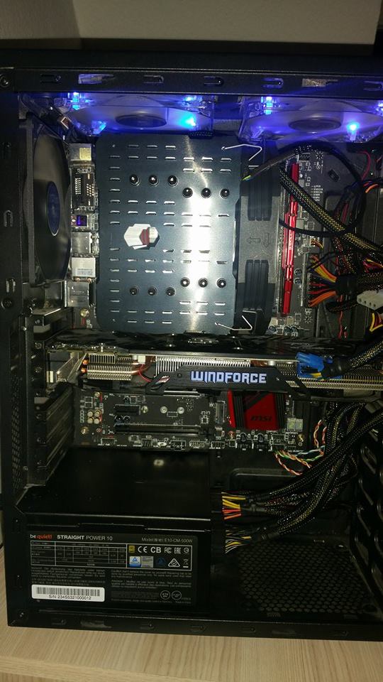

Sollte jetzt besser zu erkennen sein.
Hab ma jetzt geguckt ob Strom auf dem Case ist (Schraubendreher mit LED).
Negativ, kein Strom auf dem Case, das ist ja schon mal positiv.
