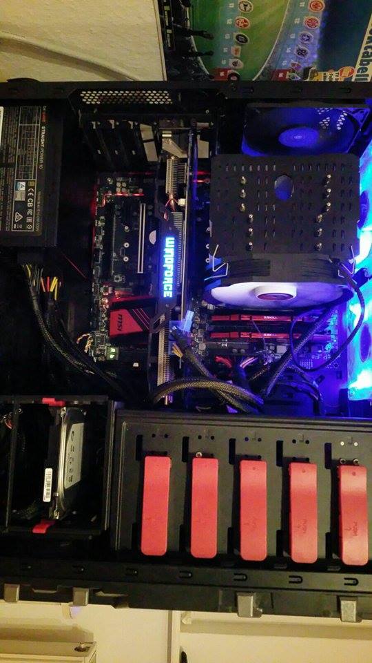

Ohne Angaben zur Hardware bei einem Problem, evtl. hier auch ein Foto vom Innenleben des PC, kann man sowieso nur "halbwaertig" helfen.

Netzteil sieht sauber aus (Bequiet), zumindest kein LC-Power oder anderer fragwürdiger Mist. Man könnte mehr erkennen, wenn man das Bildformat vernünftig einstellen würde (4:3 bzw. 3:2 anstatt Breitbild) und die Kamera (oder was es auch immer sein mag) richtig halten würde.
