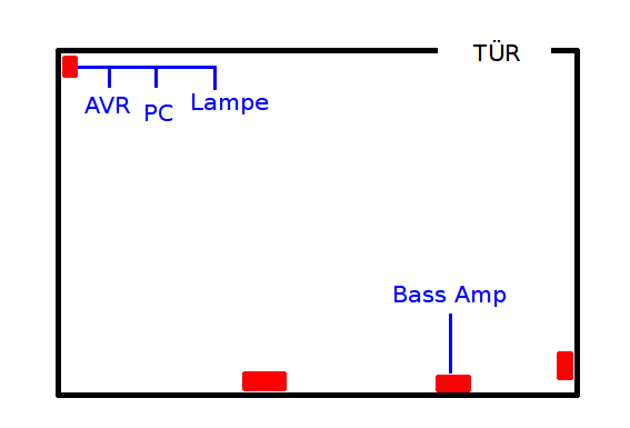

Hab nun noch mal ne Skizze gemalt:
ROT = Steckdosen
BLAU = Kabel, Mehrfachstecker
und am Bass Amp war natürlich ein Kabel gesteckt, dass zu meinem E-Bass geht (sonst gibts keine Musik) und ich bin mit dem Bass gegen die Lampe gekommen. Das war der erste Stromschlag.
Das Notebook hing an der Steckdose unten in der Mitte. (ganz vergessen)
