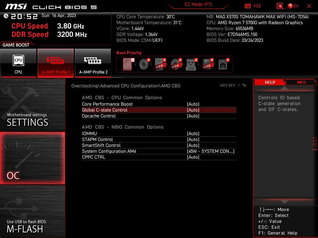

Bin nun am überlegen, die TDP etwas zu reduzieren aber finde da keine Einstellung im Bios.
Ok das hatte ich überlesen. Danke @ghecko
Je nach Board ist es scheinbar etwas anders aufgebaut. Zumindest beim 5600G waren die ECO Funktionen noch im Bereich Overclocking unter PBO selbst aufgelistet.
Gigabyte hatte diese in den Unteroptionen für... ich glaube nbio common options
Beim 5700G ist es bei meinem MSI unter AMD CBS als System Configuration AM4 zu finden.

So, war zu finden unter "OC Tweaker\SMU Common Options\System Configuration AM4" Gibt dort 35W - SYSTEM CONFIG 1, 45W - SYSTEM CONFIG 2, 65W und Auto. Hab mal 45W genommen. Wobei er bei dem Backup mit meine ich 30W sein max. hatte. Denke also, die 35W würden in meinem Anwendungsfall auch OK gehen. Sollte sich dieser grob ändern, kann man ja wieder switchen. Werde mir die Tage auch mal Pizzamod genauer anschauen. Bis hier aber schon mal vielen Dank! :)
Wenn du hier 30W PPT meinst, dann kannst du in der Tat auch auf Eco 35W TDP gehen, da diese bei 47W PPT sein Maximum haben sollte.
Die Watt in den Modi sind nicht die PPT Limitierung, sondern beschreibt die generierte Wärmeentwicklung.

Verstehe ich nicht ganz. Ich dachte die Einstellung die ich da gemacht habe beschränkt die CPU in ihrer maximalen Leistungsaufnahme auf 45 Watt oder bin ich da falsch gewickelt?
