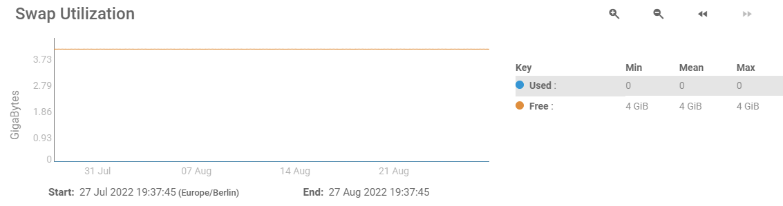

wäre klingt nach Vermutung.
Klang nur so, ich weiß ja, wo die Swap-Partition liegt (aber hauptsächlich nur deshalb nicht auf den Datenplatten, weil sie von XigmaNas importiert wurden. TrueNAS macht das ja standardmäßig leider auf alle Datenplatten.) Geswappt wird aber nicht:
