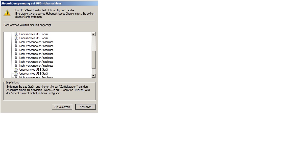

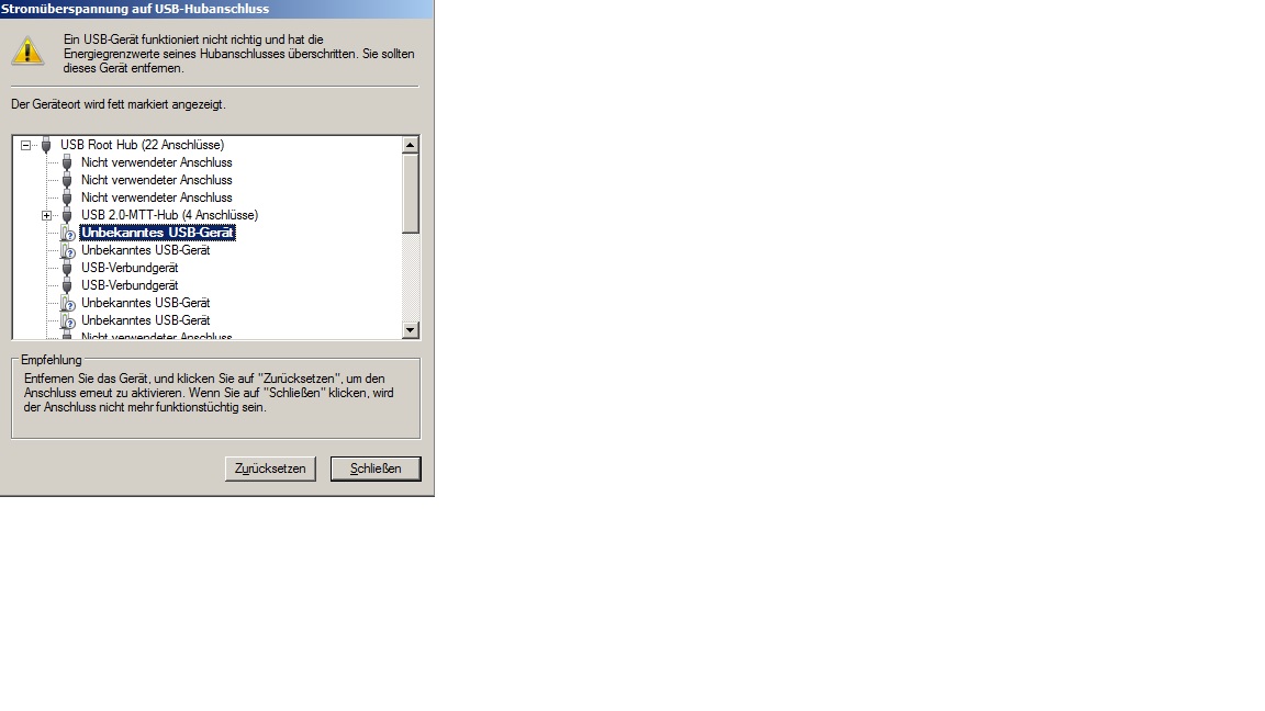

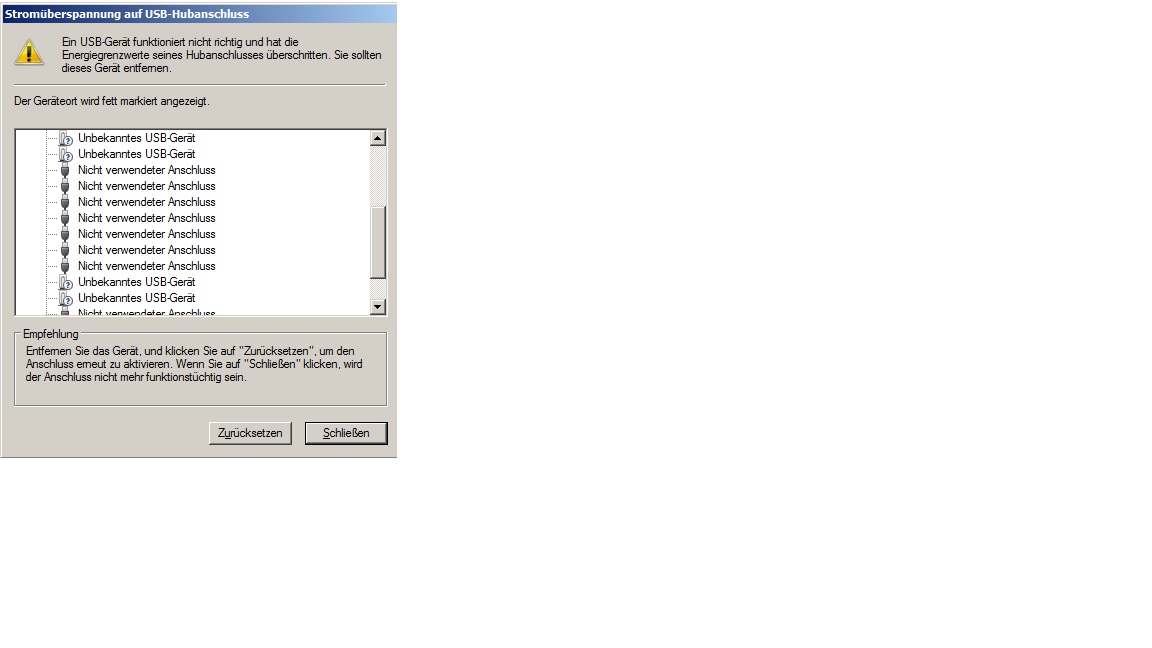

Wenn diese Fehlermeldung kam, ich dann den Controller abgeschlossen und auf die Fehlermeldung geklickt habe um da, wie in der Fehlerbeschreibung beschrieben, die Usb Anschlüsse bzw Geräte, die es betrifft , zurückzusetzen, musste ich das immer 6 mal machen und die beschreibung des Anschluss sagte immer "Unbekanntes Gerät".
Das sind 2 Screenshits von der Fehlermeldung.
Das komische ist, erst nachdem ich bei all den 6 "unbekanntes Gerät" positionen auf "zurücksetzen" geklickt habe, verschwindet die Fehlermeldung.
Ich frage mich da nur, warum das 6 mal auftritt, obwohl ich den Controller nur an einem Usb anschluss anschliesse.
auch wenn ich den pc neu starte und es dann an einem anderen Usb anschluss anschliesse wird mir diese Meldung 6 mal angezeigt und ich muss jeden einzelnen Punkt einzeln zurücksetzen.
