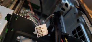

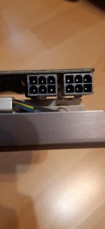

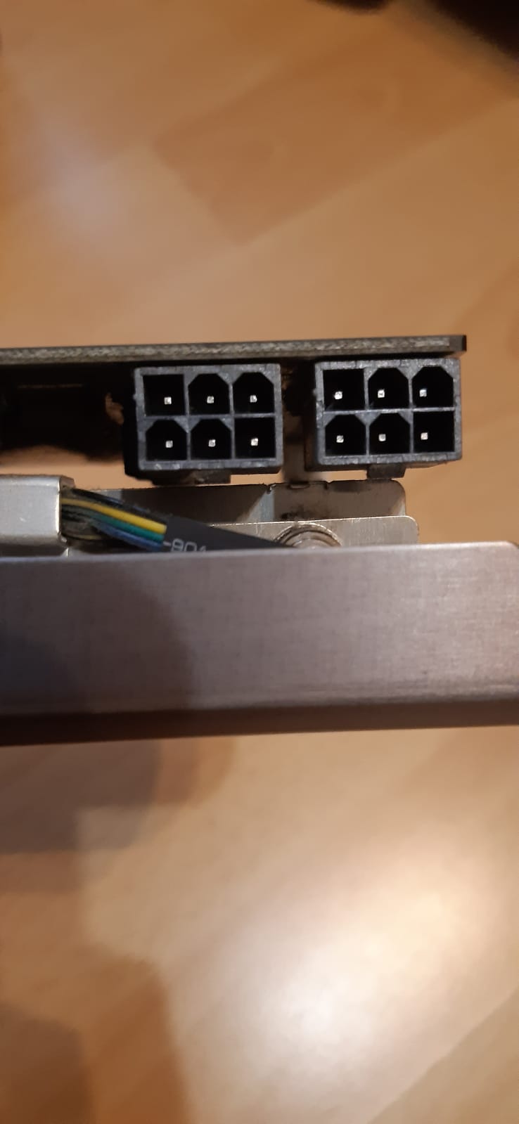

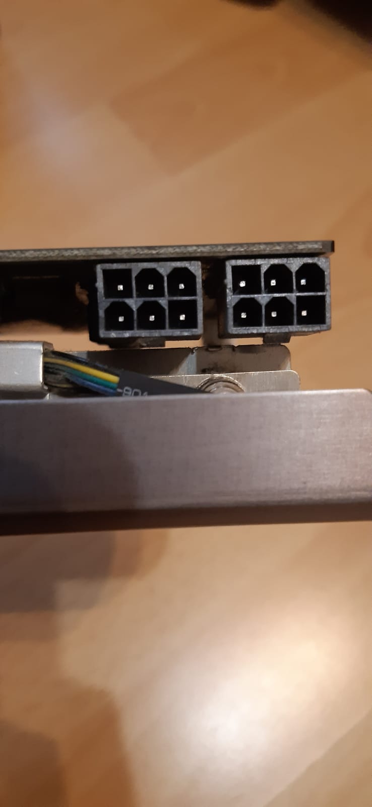

2. Beschreibe dein Problem. Je genauer und besser du dein Problem beschreibst, desto besser kann dir geholfen werden(zusätzliche Bilder könnten z.b. hilfreich sein):

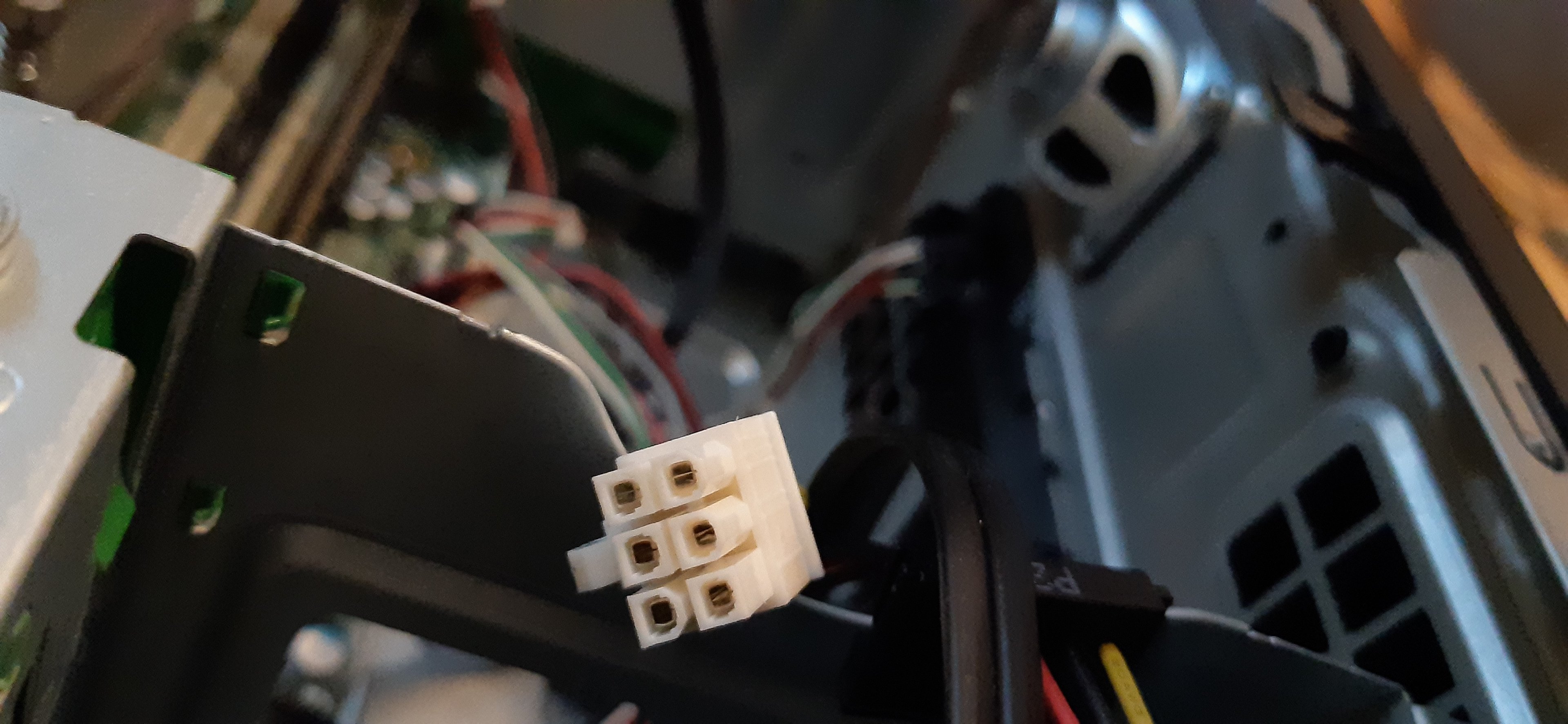

Also ich habe versucht eine Grafikkarte (Twin Frozr 3) an mein Mainboard anzuschließen nur leider passen die Stecker vom Netzteil nicht in die Grafikkarte. Die Stecker vom Netzteil hat 3 Quadratische und für runde 3 runde PINs die Grafikkarte beaucht allerdings 2 quadratische PINs und 4 runde jemand ideen? Gibts vieleicht sowas wie einen Adapter? ( bin noch Neuling im pc Bau)

Das scheint ein HP Fertig-PC zu sein, der schlicht nicht dafür gedacht ist eine derartige GPU einzubauen. Daher hat er auch am Netzteil keine Anschlüsse dafür.
Lösung ... eventuell im schlimmsten Fall neuen PC kaufen. Denn oft sind dann alle Anschlüsse außerhalb der Norm, und du kannst das Netzteil gar nicht gegen ein anderes ersetzen. Aber das müsstest du mal prüfen. Ob es ein ATX Standard ist oder nicht.

1. du brauchst zwei dieser 6-Pin Stecker
2. Das Bild vom Stecker ist etwas unscharf, scheint aber in der Tat nicht zu passen.
Da muss wohl ein passendes Netzteil her. Sofern in dem PC nicht noch weiter nicht Standard Stecker/Buchsen verbaut sind.
Das Kabel sollte trotzdem passen.
Hilft dir aber nicht viel, den das scheint das Netzteil eines Fertig-PCs zu sein und wenn es nur einen 6 PIN hat, dann ist dieses für die Graka womöglich ohnehin gänzlich ungeeignet.

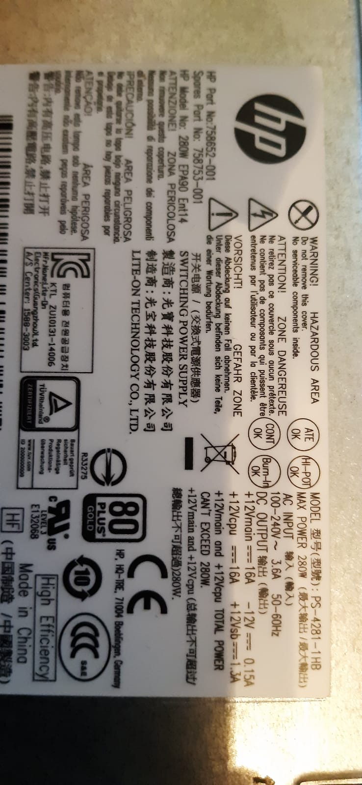

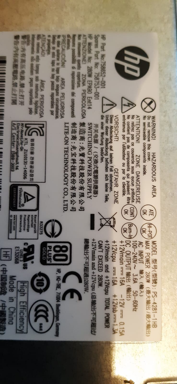

Dazu brauchen wir aber ein Bild des Netzteilaufklebers und die genaue Bezeichung der Graka.

Mach bitte ein Foto vom Netzteil und/oder vom Aufkleber der darauf ist...
Mit dieser Info kann man mit ziemlicher Sicherheit sagen, ob dein Vorhaben möglich bzw. nicht möglich ist.

Das ist kein Standard-ATX.
Connectors
(1) 6-Pin Connector
(1) 4-Pin 12V Connector
(1) 6-Pin Inline Connector
Du wirst also neben einem neuen Netzteil noch ein neues Mainboard (und ggf. Festplatte, DVD-Laufwerk) brauchen. Also kurz: ein neuen PC
Das Netzteil hat nur wenige Anschlüsse, proprietär HP, keine Standard-Anschlüsse.
Dazu hat es auch nur 280W.
Ich befürchte, die neue Grafikkarte wirst du in dem Rechner nicht zum laufen bekommen.
Das heißt, Netzteil neu, Mainboard neu, evtl. Gehäuse neu usw.
Die Laufwerke werden vermutlich über das Mainboard mit Strom versorgt, dass ist auch nicht Standard. Je nach dem was die für Anschlüsse haben, brauchst du da auch neue.
Das Mainboard hat auch keine Standard-Maße...
Also ist mehr oder weniger ein komplett neuer Rechner fällig.
