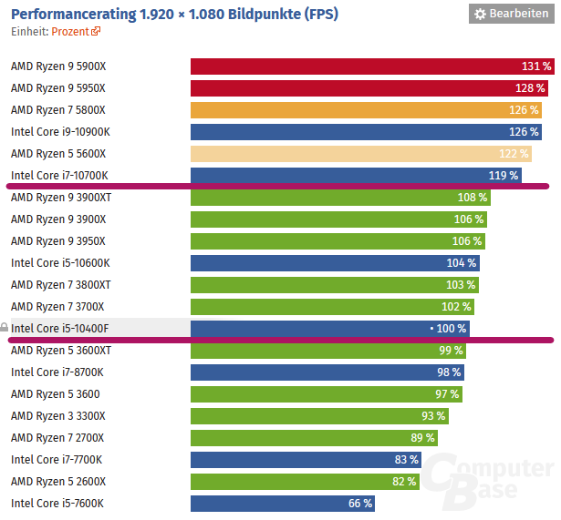

Zur Sinnhaftigkeit des Unterfangens hast du dir vermutlich im Vorfeld Gedanken gemacht. Daher hier nur der kleine Hinweis: Wenn es um Gaming geht, dann ist das CPU-Upgrade in der Kombination nur in bestimmten Szenarien sinnvoll: CPU-Limit in Kombination mit einer High-End GPU. Bei deiner 1660-Super lohnt sich das null.
In Kombination mit einer RTX-3080.
Quelle: https://www.computerbase.de/artikel...#abschnitt_intel_core_bleibt_in_spielen_stark
