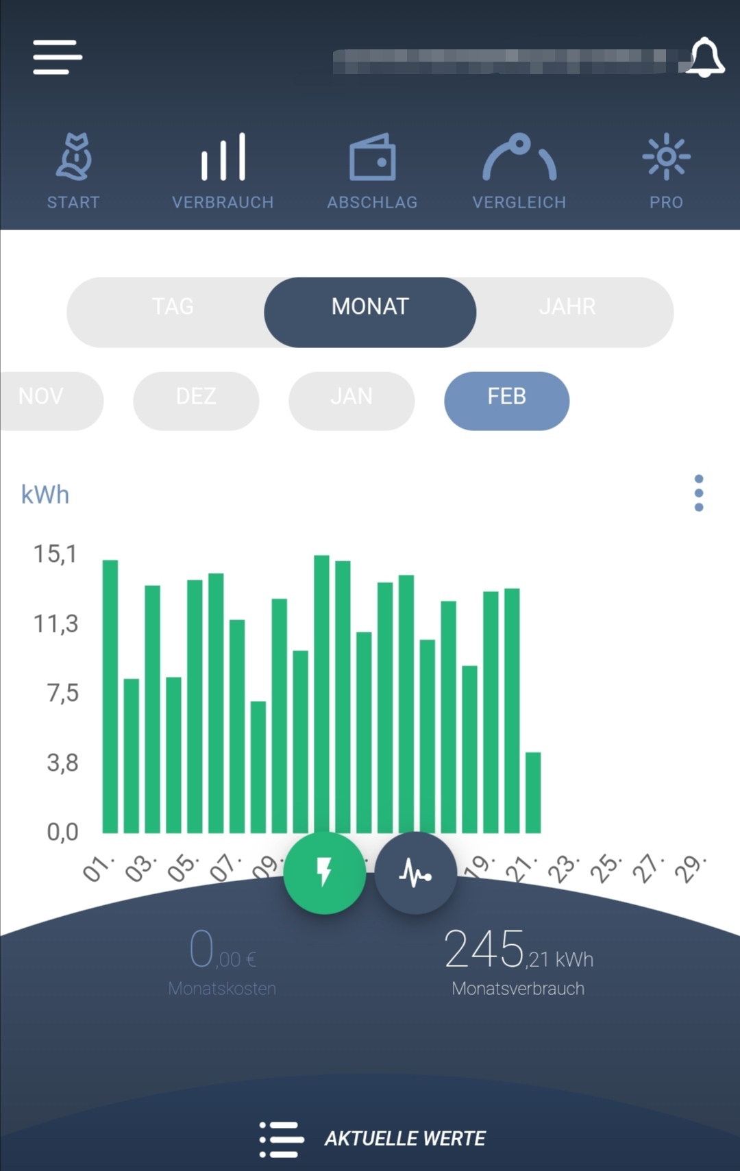

Poweropti von Powerfox. Den heftest du einfach an den Zähler und kannst dir über die App den Verbrauch statistisch ansehen.

Mit dem Poweropti bedarf es keiner weiteren Hardware außer dem Lesekopf selbst. Man kann ihn zwar auch in Home-Assistant integrieren, ist aber nur ein netter Nebeneffekt. Preislich dürfte er auch deutlich unter einem 3EM + Elektriker liegen.

Der Zähler misst doch ganz genau was verbraucht wird. Ist ja schließlich geeicht der Kasten.
Und genau diese (im Zähler gespeicherten) Daten werden regelmäßig gepulst übertragen. Du bekommst also exakt diese Daten, die auch dein Stromanbieter für die Abrechnung nimmt.
Noch interessanter wird es, wenn du Einspeisung durch Solar hast. Auch diese Daten erfasst der Poweropti, weil der Zähler diese nämlich auch misst und über die Schnittstelle sendet. Mit dem Saldieren hat der Shelly noch so meine Probleme, wenn ich es richtig in Erinnerung habe.
