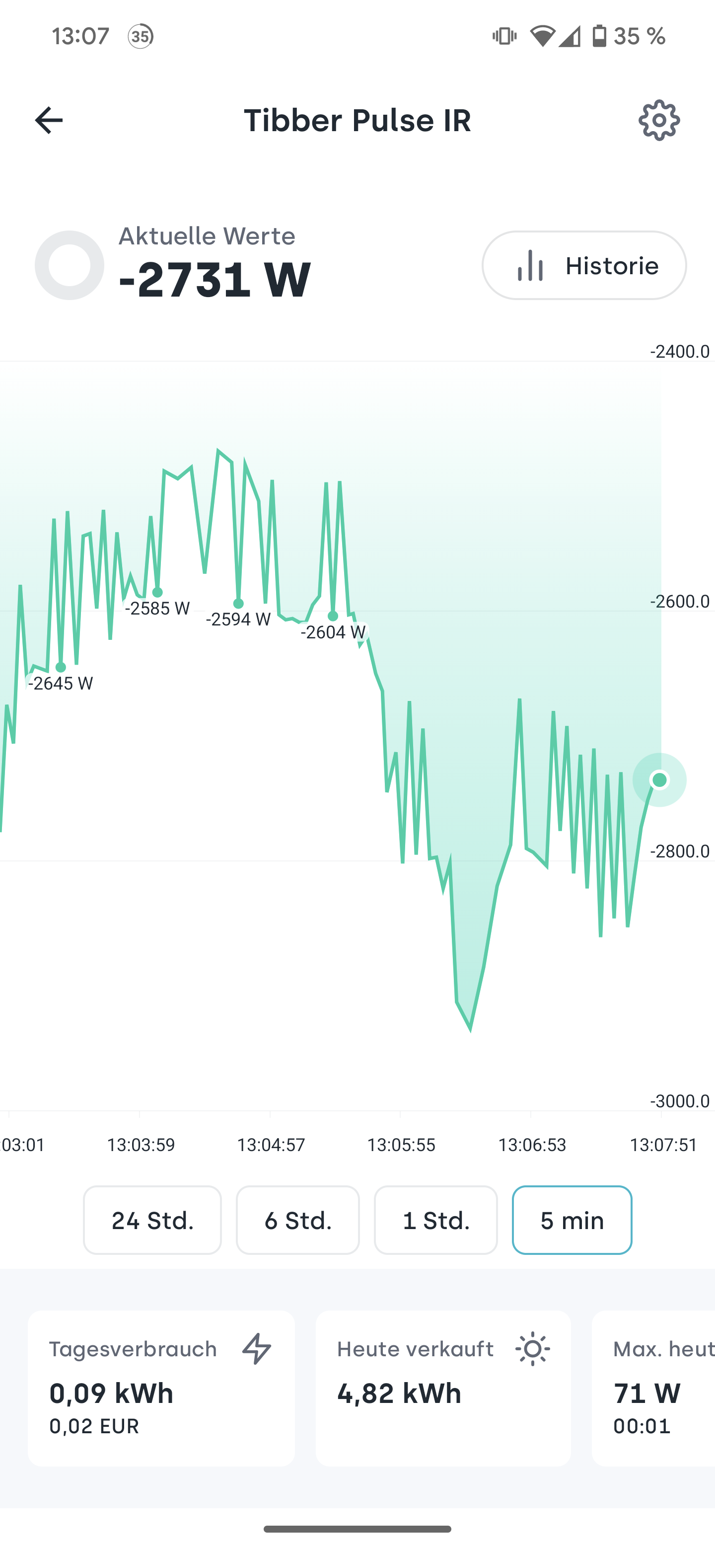

Also ich nutze den Tibber Pulse (da ich auch den dynamischen Stromtarif nutze), und hier sehe ich sofort, sobald ich einen Verbraucher anschalte.

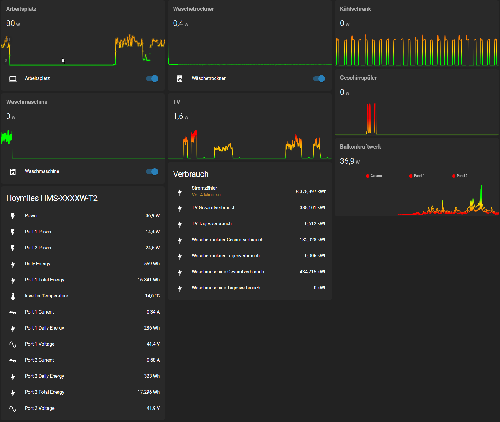

Wenn's fancy sein soll, den Gesamtverbrauch über Shelly und dann einzelne Verbrauchsstationen über Smartplugs mit Tasmota auslesen. Die werfen alles in eine Datenbank rein und dann kann man's mit Grafana schön visualisieren, aufgeschlüsselt nach Monaten, Wochen etc.
Ich hab das nur für meinen Rechner und 3D Drucker eingerichtet
