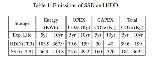

Erstmal geht es um den CO2-Ausstoß. Dieser ist bei der Herstellung ein fester Betrag X, welcher weder sinkt noch steigt, egal wie lange das Produkt schlussendlich verwendet wird.
Warum dieser Betrag nicht genannt wird erschließt sich mir nicht. Stattdessen haben wir ein Schaubild mit OPEX und CAPEX, wo der CAPEX-Wert bei einer Nutzung von 10 Jahren einfach verdoppelt wird.
Vielleicht möchte mir jemand erklären, wie man OPEX und CAPEX auf einen CO2-Ausstoß überträgt, sodass es zu solch einem Ergebnis kommt. Der CB-Artikel beschreibt CAPEX schlicht als das bei der "Herstellung [...] aufkommende CO2", was entweder nicht stimmt, oder bis zur Sinnlosigkeit vereinfacht dargestellt ist.
Klar verdoppelt sich der CO2-Ausstoß (angenommen die Stromversorgung bleibt über den gesamten Zeitraum komplett identisch) durch den reinen Betrieb. Aber warum verdoppelt sich der Ausstoß durch die Herstellung?
Das ist doch reiner Unsinn, oder bin ich komplett verwirrt?

Die Grafik in dem PDF wurde abgeändert aber es steht auch im screenshot oben dass es nur 512 GB waren. So hätte ich es auch für fair gehalten. 1TB HDD wurde gegen 512GB SSD verglichen. Nicht 1TB gegen 1TB wie im Text behauptet.
Naja der Punkt mit der Stromersparnis ist dennoch für einen seriösen Vergleich unverzichtbar.
Ich erinnere mich noch an den Anfang der SSD Zeit, war da nicht etwas mit Chemikalien, die innerhalb der Chips verbraucht werden und somit die geringere Lebenszeit verursachten!?
Ich denke der Punkt hat seine Berechtigung, aber der Wert scheint mir dann doch extrem hoch.

Aha.... Und wenn ein Rechner (CPU) weniger Energie benötigt, weil ein intensiver Schreibvorgang schneller abgeschlossen wurde?
Dachte ich mir auch direkt zuerst. In den 5 Sekunden die die hdd länger zum Schreiben oder Lesen braucht hängt der Rest vom Rechner sinnlos in der Luft und frisst noch Strom. Bei begrenzter Lebenszeit idlen die Komponenten des Gesamtsystems also länger als bei Ssd und der Stromverbrauch bei HDD ist nicht nur dadurch höher dass sie mehr zieht sondern auch weil das Restsystem warten muss und Strom veridled während dessen. Müsste man jetzt die typische Schreib/Leseverteilung kennen über das Leben einer Ssd dann könnte man das mit einpreisen.
Lösung 1: lies die Studie. (ctrl+f -> Capex)
Lösung 2: lies die ersten Kommentare auf der Hauptseite, oder danach, oder auf den Seiten hier davor, es wurde immer wieder aufgeklärt.
Ergo: du hast weder die Kommentare noch die Studie selbst gelesen und bezichtigst sie deshalb als Unsinn.
Sollte man diesen Standpunkt noch ernstnehmen?

Also warum verdoppelt sich der CO2 Verbrauch nach 5 Jahren?
Einfach weil ein Ausfall eingeplant wird und die Festplatte / SSD neu gekauft / hergestellt wird.
Warum wird das so komisch dargestellt und warum wird genau das angenommen?
=> Weil der geringe CO2 Verbrauch bei der Herstellung der Festplatte nur beim Neukauf nochmal angerechnet werden kann damit das gewünschte Ergebnis der Studie auch herauskommt!
Wo liegt der Trick, dass der CO2 Verbrauch der Festplatte gegenüber der SSD angeblich so gering sei?
=> Man rechne nicht eine SSD vs eine HDD, sondern man rechne einfach den deutlich größeren Speicherplatz auf ein GB herunter und hat somit die CO2 Belastung pro GB. ( Ansonsten kommt ja nicht das Wunschergebnis dabie heraus! )
z.B. eine SSD mit 512 GB vs eine HDD mit 2 TB. Mal angenommen beide Speichermedien würden gleich viel CO2 bei der Herstellung brauchen, dann wäre die HDD trotzdem um den Faktor 4 besser. ( Völlig egal o die HDD bei gleicher Nutzung einfach nur leerer wäre als eine SSD in der Praxis )
Welches gewünschte Ergebnis? Du hast auch die 5-Jahres Werte gesehen, die 10J sind einfach eine Verdopplung davon und nur zur Übersicht angegeben. Ob man neukauft oder nicht hat keinen Einfluss auf das Verhältnis.
=> Man rechne nicht eine SSD vs eine HDD, sondern man rechne einfach den deutlich größeren Speicherplatz auf ein GB herunter und hat somit die CO2 Belastung pro GB. ( Ansonsten kommt ja nicht das Wunschergebnis dabei heraus! )
Der deutlich größere Speicherplatz der HDD wäre in diesem Fall ihr Vorteil. Davon abgesehen ist es Unsinn 16TB HDDs mit 4 TB SSDs zu vergleichen, sonst wäre der Aufschrei genau so groß, da die SSD dann noch mehr im Nachteil wäre. Das Ziel des Papers ist zudem die CO2 Belastung pro Gigabyte zu messen.
Bei mir ist die Festplatte einfach nur das Speichergrab und die SSD wird täglich viel häufiger genutzt.
Du bist hier eben nicht stellvertretend für die untersuchte Nutzerbasis. Daher ist auch völlig irrelevant ob du dir eine 8TB HDD kaufst und nur 10% davon nutzt. Da hättest du dir einfach nur die falsche HDD gekauft.
Im Server/Cloud Umfeld wird mittels Thin-provisioning die Kapazität auch tatsächlich genutzt.
Die Studie sagt auch nicht: SSDS doof HDDs toll! sondern schaut sich einfach ein paar Werte an.
Das Ergebnis scheint hier einige wirklich sehr zu triggern, als wäre das ein Intel vs AMD thread.
Wer schon einen halben Wutanfall bekommt bevor er die Studie gelesen hat, braucht sich da auch nicht mehr die Mühe machen. Studien lesen (und verstehen) will eben auch gelernt sein.
